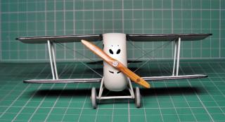

Fuselajul era format din structura de lemn si placaj de dimensiuni diferite. Ochii si mustatile de pe botul(fata) avionului sunt de fapt orificii care serveau la aerisirea si ventilarea motorului, de tipul Mercedes D1 de 100 CP.

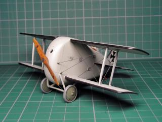

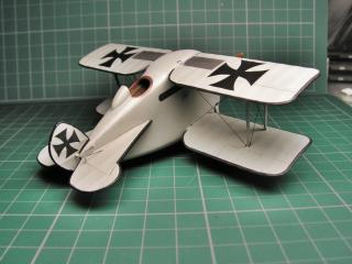

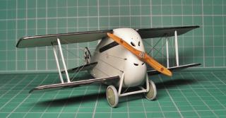

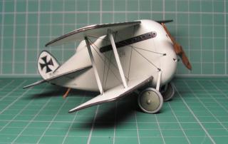

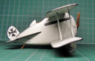

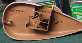

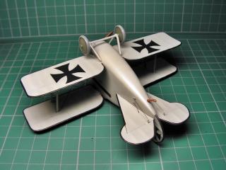

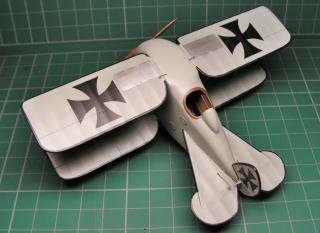

Kitul: Eduard 1/48 DFW-28 FLOH
De cind am vazut acest ciudat avion am avut dorinta sa-l si montez. Kitul scos de Eduard la inceputurile lor era demult iesit din productie dar l-am gasit si achizitionat de pe ebay. Fiind serie veche e de calitate destul de proasta, plastic dur cu bavuri multe, insa nu chiar de speriat, totul se poate rezolva destul de simplu.
El avea si o mica coala de PE-uri din alama si decaluri cu crucile si cu ochii, mustatile si gaurile negre pentru armament, dar eu am facut gauri veritabile. In interior am simulat lemn lacuit si am facut cocpitul din PE-urile furnizate.
Imagine atasata: puce_int3.jpg
Din nefericire in decursul lungii perioade de lucru am pierdut montantii si a trebuie sa fac altii din culee. Hobanele sunt din fir de pescuit de 0,10 vopsit cu un metalizat inchis si date cu Future pentru fixarea vopselei. A fost prima data cind am vopsit firele inainte de a le pune si voi aplica permanent aceasta metoda. Ea ma scuteste de marea grija de a nu stropi aripile atunci cind vopsesti dupa lipire. Culoarea de baza este un gri Gunze, si e culoarea obisnuita in primul mare razboi la avioanele prototip germane. Outline-ul a fost facut prim mascare si suflare cu negru.
Efecte sunt putine datorita faptului ca acest unic avion fabricat era in testari si nu a apucat sa pateasca :drinks: mai nimic. Totusi am facut o preumbrire destul de discreta sa rup un pic culoarea.

P.S. - nu ziceai ca ai EZ line pentru hobane?
#12 Useril este offline   Bill
Postat 21 February 2010 - 09:04 PM
Servus Alex,
Multumesc pentru vorbele frumoase.
Am EZ-line dar folosesc firul elastic doar la antene, la hobane am folosit doar pentru incercare mai demult. Firul de pescuit e ideal si metoda s-a pirogravat deja pe creieras.
