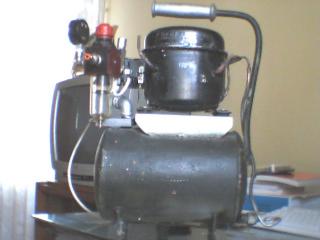

Fratilor astazi am terminat compresorul, dau de :pint: :-D dar mai am o mica problema, imi rasufla pe la reductii, si nu stiu ce sa fac. Am pus teflon cu superglue, dar degeaba.In zilele urmatore o sa pun poze cu el si toate piesele si cit m-au costat, precum si niste sfaturi la problemele de care m-am lovit eu. Multumesc inca odata celor care m-au ajutat cu sfaturi in special lui cartula si Z-mare

#49 Useril este offline   laure
  • Postari: 591
  • Inregistrat: 22-January 05
Postat 09 February 2005 - 11:39 AM
Am reusit sa scap de aproape toate scurgerile, dar trebuie sa ma duc la un sudor sa-mi alameasca o conducta ca rasufla si acolo chiar nu prea am ce face :pint: . pericol nu prea estept ca sunt presiuni mici si buteliile destul de rezistente.

Postat 21 February 2005 - 08:58 AM
Cam asa arata compresorul meu:
  • Imagine atasata: compresor.jpg
