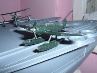

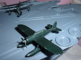

Am comandat adezivul CONTATA cel lichid la 28g trei bidonase pentru ca nu se vinde sub 20 rol. Asta epolitica firmei.
Am doua tipuri de materiale pe kitul YAMATO , si o sa-i trimit lui CRIOS din ambele monstre ca sa isi dea cu parerea, sunt si eu curios.
Am facut si doua dintre hidroavioanele din kit, mi-au mai ramas doua identice,
va rog saimi spuneti parerea voastra, eu cred ca totusi e loc si de mai bine...
:-D
  • Imagine atasata: DSCF0561.JPG
#22 Useril este offline   nasa
  • Postari: 71
  • Inregistrat: 01-November 05

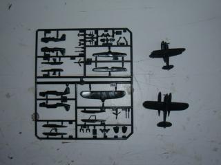

Postat 02 November 2005 - 05:22 PM
primul aeromodel
  • Imagine atasata: DSCF0529.JPG

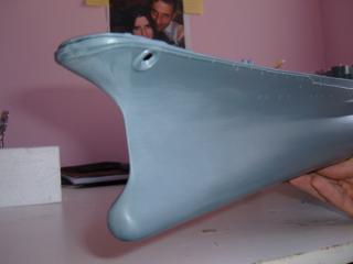

Postat 02 November 2005 - 05:25 PM
unde ce si cum am zbarcit-o...
in realitate nu se vede ciar asa, la cel anterior pe cabina sunt urme de Super Glue, so lipit de degete :-?

Postat 02 November 2005 - 05:26 PM
scuze, asta trebuia atasata anterior
ma gandesc ca o sa suflu cu AIRBRUSH un strat subtire de vopsea, ca sa arate cat de cat, voi ce parere aveti???

#25 Useril este offline   crios
Postat 02 November 2005 - 06:21 PM
Inainte de vopsire, nu uita ca suprafetele trebuie bine finisate si degresate.
Intradevar se vede supergluele ca a devenit albicios. Se va acoperi la vopsire.

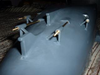

#34 Useril este offline   nasa
  • Postari: 71
Postat 19 November 2005 - 09:05 PM
Domnilor am reusit dupa mai bine de 12 ore de munca sa termin partea de transmisie cu tot ce include ea.
prima poza : - aici se vad lagarele pe care le-am facut din alama, deoarece la modelul original lagarul respectiv era din plastic.
  • Imagine atasata: DSCF0837.JPG
Aceasta postare a fost editata de nasa: 19 November 2005 - 09:08 PM

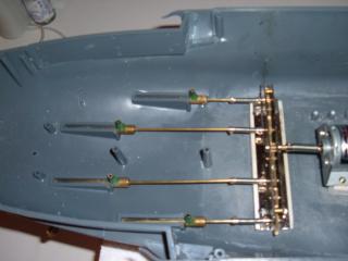

#35 Useril este offline   nasa
  • Postari: 71
Postat 19 November 2005 - 09:12 PM
nasa, la Nov 19 2005, 09:05 PM, a spus:
fotografia a doua: - unde se vede partea din interiorul modelului cu transmisia si legaturile aferente la axele elicilor.
Sistemul pe care l-am adoptat a fost cel cu ungere prin ulei, sistemul clasic, vreau sa mai pun un bazin de ulei la care sa ii asigur umplerea de undeva de sub punte, deoarece dupa montarea acesteia nu voi avea acces lejer in zona respectiva.
  • Imagine atasata: DSCF0842.JPG

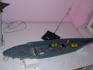

#36 Useril este offline   nasa
  • Postari: 71
Postat 19 November 2005 - 09:16 PM
Si ultima poza am facut-o in timp ce testam transmisia.
Astept cu nerabdare parerea voastra despre ceea ce se vede :angry:
Stima,
Sorin
  • Imagine atasata: DSCF0841.JPG

#38 Useril este offline   RamsesII
  • Postari: 63
  • Inregistrat: 19-January 05
Postat 19 November 2005 - 10:46 PM
Nu prea vad ce e inauntru pe partea dreapta, dar banuiesc ca mai e ceva, ca sa fie echilibrata :)
Arata super pana acum.
#39 Useril este offline   nasa
  • Postari: 71
Postat 19 November 2005 - 11:36 PM
RamsesII - inca nu am ajuns la partea de echilibrare urmeaza sa o fac imediat ce termin tot ce inseamna transmisie si directie. Cu echilibrarea nu e o problema asa de mare, pe laterale o sa pun doi acumulatori, iar restul elementelor aliniate ca sa am accesul cat mai usor la ele, mentionez ca o sa fixez puntea de coca.
Problema ar fi cu greutatea totala a modelului, si asta numai dupa ce termin trans misia o sa o fac. E necesar sa stiu ce greutate totala poate avea modelul. Si cum fac echilibrarea le lungime si latime.
Tot ce ma intarzie acum e cartea, fara ea nu pot inainta in lucrare.
MULTUMESC DE APRECIERI!!!
O sa iasa super la final.
Stima,
Sorin
