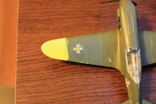

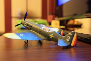

Mig-3
Kit Hobby Boss , decal Kora decals
Nu e inca 100% done, nu reusesc sa gasesc o modalitate pt. a masca corect iar decalul nu contine "dunga" galbena din spate.
Vopsesc cu acrilic valejo dar fara primer si nediluat..rezultatele se vad in prima poza, vopseaua "sare" iar liniile drepte inca arata urat, daca aveti vreo idee legata de ceva de folosit pt. a masca as fi recunoscator, cred ca mai intai trebuie rezolvata problema vopselei

Salutare si bine-ai venit!
Pentru inceput e bine! Ar trebui sa incerci sa diluezi putin vopseaua, ca sa nu iti ramana dungi de la pensula. Primer nu e absolut necesar. Am vopsit si eu la pensula si stiu ce inseamna o vopsea groasa :bang: Cat despre mascare, cea mai buna solutie e ...banda de mascare. Ca iei Tamyia sau iei banda de zugravi, tot aia e. Daca preferi a doua varianta, trece-o de cateva ori peste tricou/pantaloni/ceva textil ca sa isi piarda din adeziv, sa nu te trezesti ca atunci cand o dai jos sa vina cu tot cu vopseaua ce era sub ea. In lipsa de asa ceva, iti poti lasa imaginatia sa zboare. Poti folosi chiar si un scoci ordinar, insa nu recomand, rezultatele nu sunt foarte bune. De asemenea, un lucru destul de important e sa aiba marginile ascutite(banda) ca sa nu intre vopsea sub ea. Dupa ce vopsesti ar trebui sa o iei cat mai repede jos. Metoda corecta, pt a nu avea accidente, e sa o tragi la 90 de grade catre parea nevopsita. Asa ar trebui sa obtii cea mai dreapta linie dreapta :diablo:
Ce pot sa mai spun decat spor in continuare!

Multumesc pt. sfaturi, scotchul l-am incercat deja si n-a iesit bine deloc :D O sa caut banda de la Tamyia.
Am incercat sa diluez cu apa acrilicele dar nu imi place cum ramane..ar trebui sa dau de 3 ori cel putin cred pt. a acoperi cat de cat. Am si un color mix de la Revell dar cred ca merge doar pt. email ?

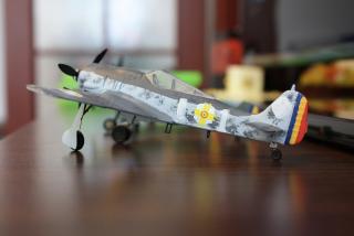

Asta l-am terminat adineaori, next up Bf 109 E4
Fw 190
kit hobby boss, decal kora decals

De ce nu ai vopsit macar partea din spate a cupolei. Poti incerca si la ramele parbrizului, etc.
Completeaza colectia dar nu te grabi prea tare - in curand 1-2 ani cel mult, o sa regreti.
Nu e nevoie sa acoperi cu vopsea de prima data. Dai de mai multe ori cu timpi de uscare intre.
Postat 17 May 2010 - 11:57 AM
Eu nu ma stiu la avioane,dar: ARR a avut in dotare FW 190 ?
Mai ales ca nici "Crucea lui Mihai" nu e prea corect reprezentata.

E primul FW care il fac, intradevar vazusem si in instructiuni ca era acoperit cu vopsea spatele dar ma gandeam ca a fost o "eroare", asta pot corecta destul de usor. La rame mi-e cam frica sa nu fac totul praf....nici nu prea am pe ce sa exersez si din pacate am vazut ca liniile drepte nu imi prea ies cum as vrea, poate dupa ce gasesc si niste tape de mascare o sa incerc.
O sa incerc la urmatoarea sa vopsesc pe etape, de multe ori ma "las dus de val" si incerc sa termin cat mai repede. E ok daca incerc sa amestec acrilic cu color mix de la revell ? cu apa din ce am incercat se dilueaza mult prea mult, raman "gauri" dupa ce dau cu pensula.

Salut, ai un proiect foarte ambitios! Daca o sa mai faci Mig-ul nostru de captura, va trebui un Mig 3 timpuriu (are carenajele mitralierelor ceva mai scurte + alte detalii pe care mi-e lene sa le enumar, sunt altii mai priceputi la asta). Exista la 1/48 facut de Trumpeter un Mig 3 early. Bafta, spor la treaba!

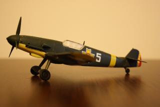

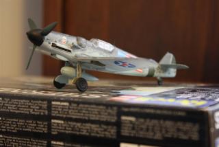

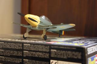

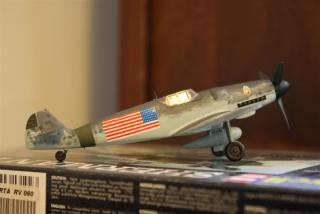

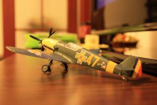

Cu ajutorul situatiei meteo din acest weekend am mai progresat putin ( cantitativ cel putin )
Bf 109 E4 - Parcmodels ( mini tragedie cu decalurile din spate..nu stiu ce sa le fac sa nu fie atat de transparente )
Bf 109 G2 - Hobby Boss + decaluri Techmod ( n-am avut hellgrau si am dat cu un grau care numai hell nu e )
next up IAR 80
  • Imagine atasata: IMG_2605.JPG
  • Imagine atasata: IMG_2608.JPG
  • Postari: 12685
Postat 26 May 2010 - 09:30 AM
Un pic mai multa atentie la executie, nu te grabi, vorba lui Wurger, mai tirziu o sa-ti para rau. De exemplu la Bf, ampenajul orizontal este lasat in jos!
Vopseste ramele cu o pensula subtire, prima data in culoarea interiorului, apoi, dupa uscare in culoarea de baza. Vopseaua scapatape alaturi o indepartezi cu ajutorul unei scobitori sau a unei bucatele de plastic cu muchie ascutita. Decalurile, pentru a nu face silvering, se pun pe strat lucios. ( http://www.cartula.ro/Articole/Tehnici/N-D...pe-macheta.html ) . Vopselele email se dilueaza cu diluant diferit fata de cele acrilice, deci atentie. ( http://www.cartula.ro/Articole/Tehnici/Vop...i-avansati.html )

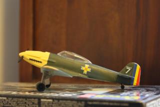

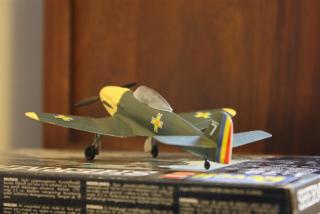

Heinkel 112 cu cupola "se stieee", am lasat-o de forma poate poate apare ceva la un mom. dat - RS Models
Bf 109 G6 - Bazu / HobbyBoss & Radub
Ps. am inceput sa colorez si cupolele pe machetele mai vechi dar inca nu imi iese chiar cum as dori
