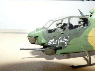

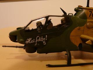

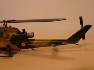

Cred ca fiecare dintre noi stie ca in istorie nu exista propozitia „Ce s-ar fi intamplat daca…". Totusi uneori ne pare bine sa jucam cu idea, si lumea machetismului ne da posibilitatea sa realizam unele dintre aceste idei. Asa s-a nascut cindva si undeva categoria „What if?", prezenta nu numai pe unele site-uri machetistice, ci si la niste concursuri de machetism. In prima parte a anilor '90 am citit in revistele de specialitate, ca s-a discutat despre fabricarea in licenta a elicopterelor AH-1 Cobra in Romania cu numele de „Dracula". Din pacate (?) proiectul nu s-a infiintat, dar eu am jucat putin cu idea. Iata rezultatul, un „AH-1RO Cobra" (la mine numele de „Dracula" e prea „tare" si putin neserios, deci am ramas la „Cobra"):
Imagine atasata: 01.JPG

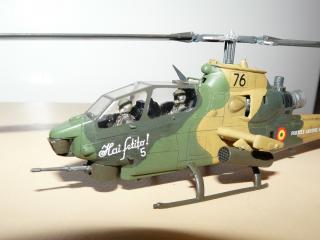

Elicopterul cu numarul 76 face parte din escadrila 58, „urmasul" escadrilei din al 2-lea razboi mondial, si din cauza aceasta poarta si inscriptia „Hai Fetito! – 5" in cinstea celebrului aviator, Ion diCezare.

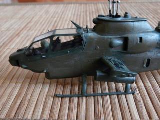

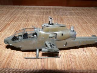

Macheta originala era o macheta Hasegawa AH-1S Cobra Chopper, pe care am construit de mai mult de zece ani inainte. Pe aceste poze se vede ca a trecut mult timp de atunci, decalurile „s-au imbatranit", dar sunt probleme sic u tehnica folosita atunci…
Imagine atasata: 03.JPG Imagine atasata: 04.JPG
Totusi, macheta (plasticul) era ceva bun si m-am gandit s-o reconstruiesc. Avind in vedere expozitia din Alba Iulia si stiind ca HIND/Ovidiu e mare fan de elicoptere, a venit idea Cobrei in culori romanesti.
In primul rand, trebuia sa scap de camuflajul american. Am indepartat vopseaua cu un material folosit pentru indepartarea lacului de unghi (care NU CONTINE aceton!!!).
Imagine atasata: 05.JPG Imagine atasata: 06.JPG

Nu e o treaba usoara, dar cu rabdare merge. Cum se vede aici, in unele locuri vopseaua era mai greu de indepartat, dar in fine am avut a macheta „goala", „ready to paint".

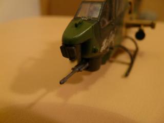

Am ales o schema de vopsire pornind de la cea folosita la Puma. Am inlocuit si tunul original cu trei teve cu unul de 30mm (luat de la un Apache), similar cu cel folosit la Puma, ca Cobra romaneasca sa nu fie 100% americana :-P .

Decalurile am luat de pe foaia de decaluri din macheta Messerschmitt Bf.109E de la Parc Models. Cand s-au uscat a aparut „visul machetistilor", fenomenul numit in engleza „silvering" (cand decalul devine putin argintiu, de aici numele – expresia romana nu cunosc), dar nu era nici o problema fiindca cu niste (mai exact 2) straturi de Future s-a rezolvat. Eu nu am Future „original", dar folosesc ceva similar (tot un material de lustruit parcheta: W5 de vanzare intr-o retea de magazine de aici din Ungaria – nu vreau sa fac reclama)
Imagine atasata: 09.JPG Imagine atasata: 10.JPG Imagine atasata: 11.JPG
Numerele vin din cutia de decaluri ramase, de pe o foaie pentru un Míg-21 finlandez. Aceste numere asemanau cel mai bine cu cele folosite pe Puma.

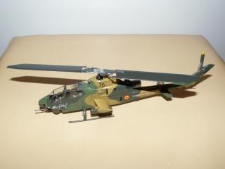

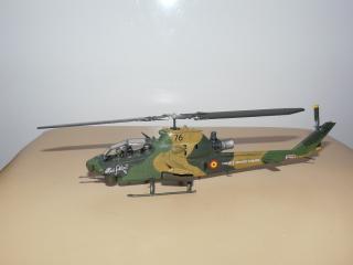

Inca putin filter si weathering, si gata.
Imagine atasata: 12.JPG
Am terminat in timp s-o pot trimite la expozitia din Alba Iulia.
