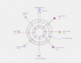

Salutare tuturor!
Intotdeauna mi-ati dat sfaturi bune ;-) Din nou am nevoie de ajutorul vostru.
Iata despre ce este vorba:
Imagine atasata: Schema.JPG
Problema:Alimentarea o am pe 4,5v;Cand vreau sa porneasca toate,Motorasul (care se poate alimenta de la 3 la 5v)si ledurile de 2v "fura" tot curentul,iar la ledurile de 1,5v nu mai ajunge nimic... :diablo:
Ce pot face si cum?
condensatori montati pe fiecare "plus",punte redresoare? :bang: :-D
Ma puteti ajuta?
Trebiue ca toate componentele sa primeasca tensiunea de care au nevoie si sa functioneze simultan.
Multumesc anticipat ;-)

Scuze, dar ce reprezinta cele doua "cercuri" gri? Ce fel de distribuitor?
Postat 23 May 2010 - 10:33 AM
Flo,am exagerat daca l-am numit distribuitor...pur si simplu este un disc de la o lanterna Made in China ce a avut 8 leduri si un "laser frate" in mijloc.
Foarte bine putea sa fie un circuit liniar...in paralel(cred) :diablo:

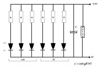

Uite aici o schema:
Imagine atasata: Untitled_1.jpg
Unde scrie 4.5V acolo pui + de la baterie si la 0V pui - de la baterie. Diodele acelea sunt ledurile, am notat la cel din stanga care e plusul si care e minusul (adica anodul si catodul), la fel e la toate. Cred ca poti pune rezistente de 47 Ohm pentru ca 47Ohm * 20mA = 940mV, iar ledurile tale au o cadere de tensiune de 2+1.5 = 3.5V

Ma tem ca schema este putin gresita. Ea functioneaza, dar LED-urile nu vor lumina la intensitatea corecta. LED-urile sunt dispozitive care functioneaza in curent, nu in tensiune, de aceea legarea in serie a doua Led-uri cu consum diferit nu da nimic bun.
Alimenteaza LED printr-o rezistenta aditionala, calculata cu R=Ua-Uled/I, unde Ua = tensiunea de alimentare, Uled = tensiunea de catalog a LED-ului, I = curentul de catalog al LED-ului. Avind in vedere ca motorul consuma destul de mult, as subdimensiona rezistentele cu aproximativ 5%, si as pune un electrolitic in paralel cu motorul.
Schema e similara cu cea de mai sus, numai ca legi LED -urile separat.

Domnilor, nu pot decat sa ma inclin in fata dvs!
Operatie reusita,pacientul ..."functioneaza" :diablo: Imagine postataImagine postataImagine postata
Am ales solutia Big Z !Va multumesc din nou! :bang: :-D ;-)
