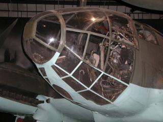

Postat 25 May 2010 - 01:49 PM
Dragos, ramele de la cupole nu se vopsesc pe interior, ci doar pe exterior. Vopsesti intii culoarea de interior, in cazul tau RLM 66, apoi RLM 70/71. Aceasta deoarece plasticul are o anume grosime, iar daca privesti cupola sub un alt unghi decit cel perpendicular pe rame, dungile din interior se vad urit!
Imagine atasata: img3337h.jpg
In privinta surplusului de vopsea, il poti indeparta usor cu o bucatica de plastic cu muchia ascutita. Fiind plastic, nu zgirii cupola. Indepartarea trebuie facuta cel mult a doua zi de la vopsire.

Nu chiar! Mie mi se pare un efect interesant, ies mai bine in evidenta ramele printr-un efect de umbra. Evident, grosimea tuselor interioare nu trebuie sa depaseasca dungile exterioare.

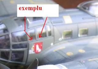

Postat 26 May 2010 - 09:11 AM
Nu prea este corect ce spui, nu uita, ramele sunt "bare" de metal, de o anumita grosime, nu e vorba de ...termopane! :diablo:
  • Imagine atasata: P1010162.jpg

Pai n-am zis ca este corect la scara, doar ca are un efect artistic. Daca le iei la lupa, nicio macheta nu-i identica cu un original redus la scara :diablo:
