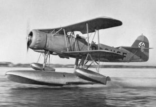

Dupa cateva luni de lucru pe apucate am reusit sa termin macheta asta.
Nu-i perfecta dar eu sunt multumit avand in vedere multele intreruperi si piedici.
In afara de ce se dadea in kitul Planet, am mai adugat in cockpit cateva cutii, manete, un bord nou (cel din cutie fiind prea mic), tuburi de oxigen si ceva matzaraie.
La exterior am pus catargul de antena de pe aripa superioara si cel mic de pe varful derivei, plus o coafa, mai mult dedusa din poze, mult mai multe acum decat atunci cand am achizitionat kitul.
Dupa prima vopsire am realizat ca pe aripa superioara din dreapta era plin de bule mici, asa ca a urmat o revenire cu Mr. Surfacer si revopsire.
Vopsirea am facut-o cu Duco, matchuit la culoare dupa chart-ul de la Eagle.
Montantii au fost cosmar si a trebuit sa fac multe mescambe sa se intalneasca sub aripa superioara N-urile mari de pe aripa cu N-urile mici de pe fuselaj.
Decalurile propagteam au mers maiastru, dar tot le-am scos filmul transparent dupa depunerea pe macheta prin taiere la fata locului si scoatere cu varful lamei de la bisturiu, ca sa nu mai patesc ce am patit la He 119.
Mai jos cateva poze ale machetei si apoi, spre comparatie, poze cu avionul luate din diverse surse de pe internet.
Dati cu critica fara mila. Asa cum v-am spus, sunt constient ca nu e perfect dar incep sa vad cum se adauga FW-uri la seria "interminabila" planificata prin 2003.

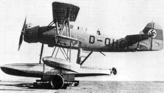

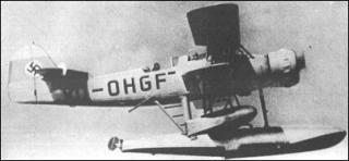

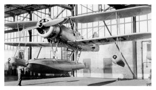

Cand m-am apucat de facut planuri in tartacuta era doar poza cu el in zbor din partea dreapta. Tot n-am reusit sa aflu daca aia de dupa matricola e fereastra sau altceva. Asemenea si pentru stanga aia care iese din fuselaj, nu stiu ce e.
Observati diferitele tipuri de prindere a flotoarelor laterale, precum si inmatricularile - se pare ca au fost cel putin 2 cu flotor central.
Modelul cu doua flotoare nu m-a atras.

Tocmai voiam sa te intreb de pozitia nefireasca a flotoarelor, cind am vazut pozele reale!

Foarte frumos Calin! Asta nu e ala pe care te pregatisesi sa-l scratchuiesti?
Daca as avea ceva de comentat, e ca geamul din spate pare prea lung la kit...in comparatie cu pozele.
Tot cu el mai am o problema...ramele au iesit un pic transparente.
Poate trebuia dupa mascare sa le grunduiesti cu negru, ca sa nu se mai vada lumina prin ele.

Asa e sefu.
Am vazut si eu chestia cu geamul prea lung dar mai e ceva, nu pot sa-mi dau seama ce, ca l-am masurat cu decalul, ca sa zic asa si cumva se potriveste, deci pe undeva ceva ori e prea scurt ori e prea lung.
