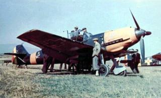

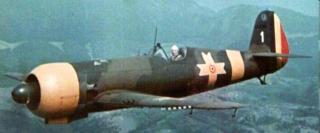

Daca o sa urmaresti fotografiile color de pe acest forum o sa-ti dai seama de nuante, in functie de restul culorilor. Desi din prima perioada a aviatiei romanesti nu avem decat fotografii alb-negru, totusi se pare ca albastrul a fost mai deschis, spre azuriu, iar mai incolo, inspre WWII s-a inchis. In timpul razboiului pare a avea tente de verzui. Galbenul pare cand deschis, fara stralucire, cand spre portocaliu. Rosul din aceasta perioada nu e foarte puternic. In timpurile comuniste, galbenul pare a fi mai saturat, rosul ceva mai puternic, iar albastrul ultramarin (inchis de tot). Din 1985, cand s-a revenit la cocarde, pozele par a arata un albastru mai deschis poate chiar cu o deviere spre azuriu, insa azi s-a revenit la o nuanta mai inchisa, gen cobalt.
Cateva exemple din WWII de pe forum: Nella, IAR80 (credit Cantacuzino) si aici. Pentru dupa razboi, exista poze destul de multe pe forum, ori din acea perioada, ori de la muzeul militar/al aviatiei. In cazul in care machetele prezinta "uzura", bineinteles ca si cocardele vor veni realizate mai spalacit, albastrul chiar azuriu-verzui (asa imbatranea de obicei), iar rosul devine alb-roziu (el se duce cel mai repede), desi cred ca nu erau lasate avioanele in serviciu chiar asa in paragina, mai dadeau o mana de vopsea cand era cazul. A se vedea topicul Aeronave cu insemne romanesti, Yak-52,An-2, L-29, Alouette III.
