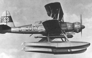

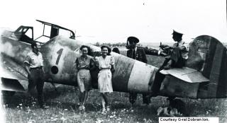

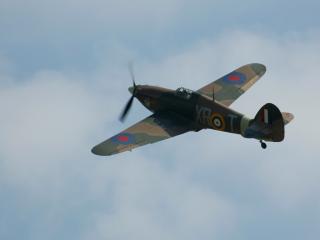

Iaca ma bag si eu sa vad ce se intampla.
Parerea mea e cavalurirea exista. Depinde foarte tare daca vrei sa le vezi. Adica de unde te uiti. Mai exact de unde bate lumina.
Evident, unii producatori de machete exagereaza. La fel o fac si unii machetisti cu drybrush-uri accentuate pe nervuri. Sau wash-uri vizibile in depresiuni.
Asta e valabil si pentru preshading, si pentru postshading, si pentru chipping, si pentru ... Licente artistice exista multe si fiecare le intelege in felul lui.
Cred ca cea mai importanta e gasirea / studierea unor poze din unghiuri favorabile. Si tot asa de important cred ca e a fi studiate poze de epoca.
Exista posibilitatea ca, in procesele de restaurare / reconstructie / reconditionare, materialele sa mai fie inlocuite. Mie asta imi pare ca s-a intamplat cu exemplarele postate de MIG. Sau chiar sa fie vorba de elemente preluate de la variante mai evoluate ale modelelor respective.
Iaca 3 exemple (2 foto de epoca si 1 recenta): in doua e vorba de directii, dar cred ca ideea e aceeasi pentru tooate suprafetele impanzite; in cea cu Hurricane-ul e vorba chiar de eleroane - interesanta e chiar diferenta intre eleronul stang si cel drept, generata de unghiul din care bate lumina.
Imagine atasata: 1rosurr1.jpg Imagine atasata: AR95_1.JPG Imagine atasata: HurricaneBankingMinus10Degrees.jpg
PS: Tot la fel de adevarat e ca suprafata de tabla a avioanelor este, in realitate, mult mai valurita decat cea de panza. Lucru pe care niciun producator de machete nu stiu sa-l fi surprins.
