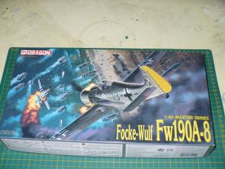

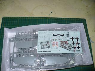

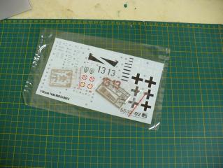

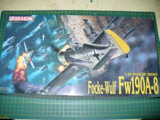

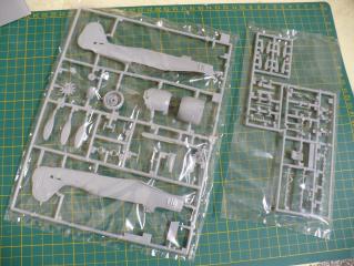

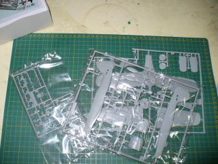

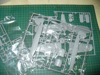

Desi am zis intr-un topic anterior ca va veni o periada de "adormire" fiindca e un an greu pentru mine (examene, dizertatie etc. etc.), totusi nu pot sta fara sa mai fac ceva. Fara prea multa vorbarie, pentru ca vorba lunga e saracia "femeii" (omul e ocupat cu machetele), m-am apucat de un FW 190 A-8.

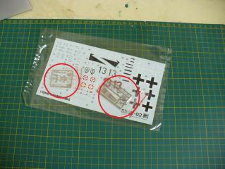

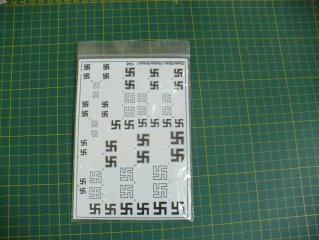

Kitul e destul de bunisor, e de fapt reboxat dupa Italeri, la imbinari insa s-ar putea sa dea usoare batai de cap. Are decaluri pentru 3 tipuri de inmatriculari, dar nu da zvastici. Pe langa acestea, in cutie am mai gasit si niste PE-uri. Iata pozele:

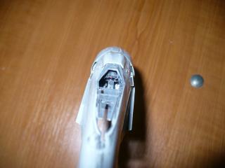

Postat 07 February 2011 - 09:09 PM

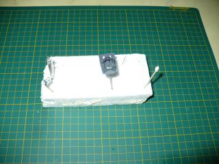

Multumesc ionut si adrian!

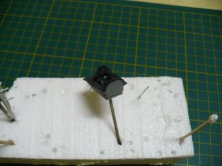

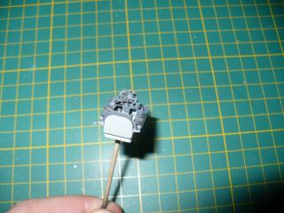

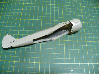

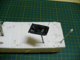

Am mai inaintat ceva cu lucrarile, destul de greoi si, asa cum am prezis, au aparut ceva probleme la imbinari, rezolvabile, zic eu, cu nitel chit.

pai asa. poze si cu ceva prestari ... :unknw: . arata bine inauntrul cockpitului.

domnu' arata bine :unknw: ce sa mai :)
configuratia cockpit-ului e super insa am o intrebare ! de unde reusesti sa faci rost de machete care au "decal-uri" sa le spun asa pentru centuri ,cockpit etc ...imi cer scuze dar nu stiu cum sa ma exprim..

nu sunt decaluri, sunt PE-uri (Photo Etch)
  • Imagine atasata: post_a60326_P1070239.JPG
Postat 08 February 2011 - 12:27 PM
Se numesc fotoincizii (photo etch sau PE, in engleza) si sunt bucatele de metal (otel sau alama) gravate, folosite pentru detalierea machetelor.
Tot in acest scop se mai folosesc si "rasini", adica piese turnate din rasina bicomponenta. O sa mai vezi si "masti" adica bucatele din plastic adeziv (un fel de scoci) folosite pentru mascarea unor componente (in general cupole) in operatiunile de vopsire.
Fotoincizie:
http://www.eduard.cz/products/card.php?id_...p;page_start=65
rasina:
http://www.eduard.cz/products/card.php?id_...mp;page_start=0
masca:
http://www.eduard.cz/products/card.php?id_...p;page_start=10

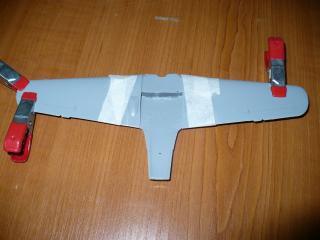

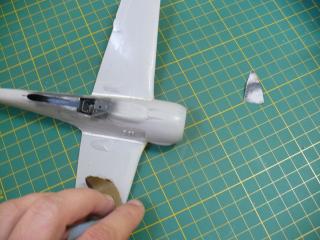

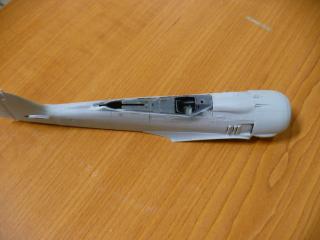

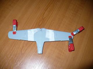

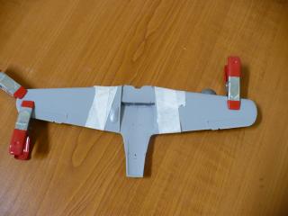

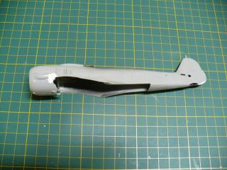

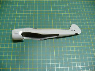

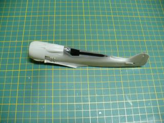

Am slefuit putin fuselajul, am pus cockpit-ul si am evidentiat o parte din liniile de pe fuselaj, apoi am lipit baia si aripile. La imbinarea aripilor cu fuselajul o sa fie iar nevoie de ceva chit pentru ca nu se "pupa" cum ar trebui.

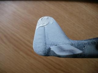

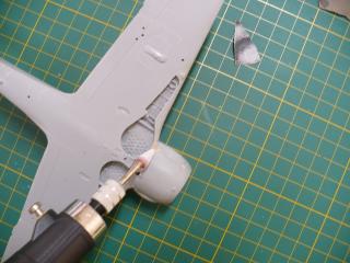

Destule probleme la imbinari pana acum, chit din abundenta, slefuire la ud cu apa si...."ulei de maimuta" :unknw:
Am inceput regravarea in zonele unde gravurile s-au acoperit partial dupa slefuire.

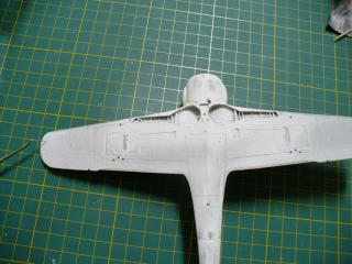

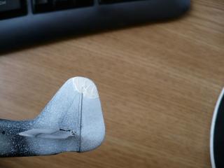

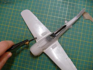

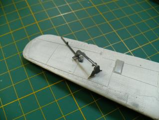

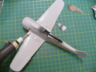

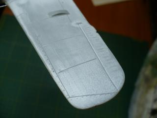

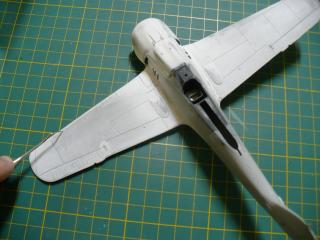

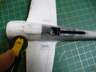

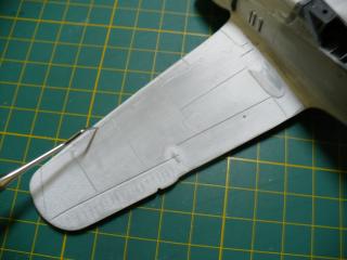

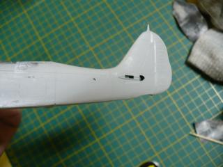

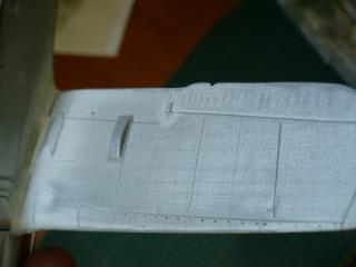

Desi nu prea sunt un adept al folosirii primerului, totusi aici am dat pe alocuri cu primer spray vallejo - care improasca nu gluma :lol: - dupa care am slefuit la ud si am regravat anumite zone. Cu o sonda de stomatologie am punctat niturile, iar apoi am trasat niturile de pe fuselaj.

Postat 10 February 2011 - 05:27 PM
Salut Gabriel !!
Īmi place mult cum ai abordat detaliile de pe avion dar, fotografiile sunt putin neclare.
Oricum, niturile şi liniile de īmbinare vor ieşi īn evidenţă după următoarele operaţiuni.
Spor la treabă !

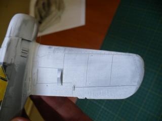

Multumesc Vlad, recunosc ca nu sunt deloc un fotograf talentat :lol: . Sper ca niturile pe care le-am facut sa fie cat de cat vizibile la sfarsit. Ma tem insa sa nu se acopere cu future pentru ca sunt foarte mici si washul sa nu mai intre. De niturile mari de pe aripi nu ma tem pentru ca sunt destul de mari ca sa fie acoperite. Am gravat si aripile atat pe intrados cat si pe extrados si voi reveni cat de curand cu fotografii...sper mai clare din care sa se poata intelege ceva.

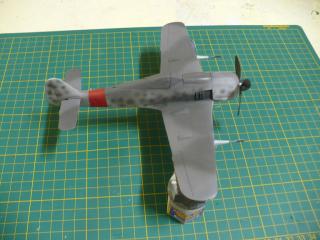

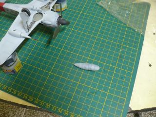

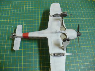

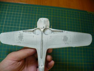

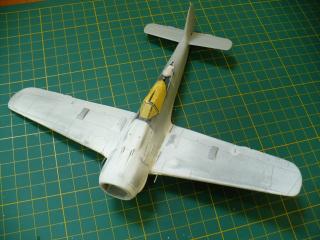

Aproapre gata pentru vopsire. Am terminat de gravat niturile, am pus tevile de la mitraliere din ace de seringa, mascat geamurile, un pic de chituire mai trebuie la baia trenului de aterizare si apoi merge la vopsit.

#15 Useril este offline   tibi22
Postat 11 February 2011 - 03:16 PM
Salut Gaby,
Asa din poza, grundul asta Vallejo arata nasol rau! Daca asa se vede si in realitate, te sfatuiesc sa dai peste toata suprafata machetei cu un smirghel fin de 2000 la ud! Nu de alta, dar sar putea sa nu iti placa dupa ce ai vopsit macheta si vina nu o are vopseaua ci grundul de sub vopsea! Cel putin din poze mi se pare rugoasa rau!
Ce ai folosit ca ghidaj la riveter?
Spor,
Tibi
#16 Useril este offline   gabriel chelaru
  • Postari: 506
  • Inregistrat: 21-February 07
Postat 11 February 2011 - 03:50 PM
Intr-adevar, grundul e cam pacatos. Eu am slefuit macheta cu smirghel de 800 si apoi de 1000 si suprafetele sunt destul de fine. Probabil in poza arata altfel. Cel mai bine, inainte de preshading, am sa incerc sa vopsesc o parte dintr-o aripa sa vad cum se vede, iar daca-i bai ma apuc de smirgheluit.
Ca ghidaj am folosit o lama de cutter si...mana libera.
#17 Useril este offline   tibi22
Postat 11 February 2011 - 03:59 PM
Sfat! Da cu smirghel de 2000 la ud! Nu iti ia decit 30 minute sa slefuiesti frumos macheta. Este mai bine decit sa faci teste si poate ajungi tot aici. Slefuit frumos nu pierzi nimic din detalii! Daca folosesti si pe viitor grund, iti recomand grund alb Tamiya, merge si cel gri daca ai machete unde ai chituit mult. Inca nu am folosit dar stiu ca sunt bine si cele de la Gunze - Mr. Surfacer 500, 1000, 1200.
Spor!
#18 Useril este offline   gabriel chelaru
  • Postari: 506
Postat 11 February 2011 - 04:27 PM
Am dat cu shmirghel la ud si e bine. Mersi tibi. :lol:
Postat 11 February 2011 - 06:23 PM
Da, grundul ala arata nasol de tot.
Inca ceva, ai unele linii de panou pe care le-ai scapat de sub control. De asemenea vad niste nituri care sunt mai degraba linii. Niturile de pe bordul aripii sunt cu un "mal" pe margini, ala trebuie sa dispara. Refa aspectele de mai sus, pacat sa-ti iasa in evidenta dupa vopsire.
#20 Useril este offline   gabriel chelaru
  • Postari: 506
Postat 11 February 2011 - 06:55 PM
Multam de sfaturi! Niturile care erau in plus le-am indepartat prin slefuire cu smirghel de 800 la uscat si a iesit ok. Acolo unde am scapat de sub control liniile de panou (mi-a fugit scriberu :lol: )am acoperit cu Vallejo putty si am finisat cu 600 si 800. Pana acum eu zic ca e bine si ma pregatesc de preshading.
