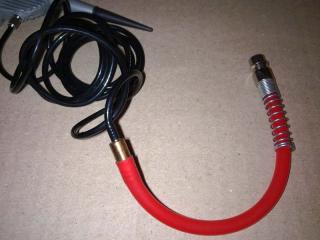

Pe scurt, am primit cadou un set "Starter Class Revell" dar fara butelie si as vrea sa-l racordez la un sistem clasic de aer comprimat -> compresor.
Initial m-am bucurat crezand ca filetul de la "robinet" este de 1/4", ....dar nu este.
Rog pe cei care au lucrat cu acest "suflai" sa relateze daca au gasit acel "adaptor,", niplu, reductie la filet normat etc si unde?
Sau macar o metoda de racoradre la furtunelul negru....
Multumesc.

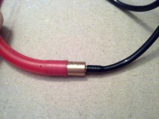

Treaba s-ar rezolva destul de simplu:
- noninvaziv, rogi un strungar sa-ti faca un adaptor de la filetul la , la filetul de pe compresor
- invaziv, tai furtunul si pui o mufa cu diametrul corespunzatort, prevazuta cu un stut pe care-l bagi pe furtun.

Un strungar, o bucatica de alama si un capat cu racord standard.
A, si 2 beri pt. strungar :)

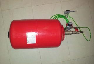

Postat 21 February 2013 - 11:15 PM
Multumesc de sfaturi.
Hobbyx mi-a oferit un niplu redus 1/4" - 1/8", cu care n-aveam ce face.
Strungarul nu l-am gasit ca sa-i dau 2 beri...
Asa ca am gasit alta solutie:
- 3 ml furtun de 6 mm la 50 bani/ml;
- niplu racord 1/4" la portfurtun de 6 la 9 ron/buc;
- ulei de maimuta - gratis;
Saci, referitor la ideea ta initiala cu recipientul fara compresor umplut la benzinarie..., m-am gandit si eu la ea, si m-am bucurat ca nu-s singurul...
Pana la coada, chiar am pus-o in practica, macar ca provizorat pana gasesc un compresor de frigider sa-l adaug.
Probele "la rece" au fost multumitoare.
Din pacate nici nu stiu inca de care capat se tine aerograful... asa ca, trag doar niste concluzii logice:
- Cu "suflaiul" Revell actionat la debit maxim si presiune 2 bar reglata pe reductor, a durat 10 min pana sa inceapa sa scada presiunea
si dupa inca 4 min a scazut sub 0,8 bar. Presiunea initiala de incarcare a fost de 5 bar.
Deci, dupa parerea mea ai timp sa vopsesti suficient de mult.
Foto lamuritoare pentru cei care mai au idei d-astea:
Imagine atasata: 20130221_204312.jpgImagine atasata: 20130221_204125.jpgImagine atasata: 20130221_203830.jpg

Ce capacitate are rezervorul?
#29 Useril este offline   Sandman
  • Postari: 30
  • Inregistrat: 11-January 13
  • Interests:Zburatoare si nu numai...
Postat 27 February 2013 - 09:51 PM
Era destul de important sa precizez, dar ...deh.
V = 20 litri. Este un vas de expansiune pentru instalatii si am scos tot aerul din exteriorul "basicii" pentru a utiliza volumul total.

2 bar e mult, mergi pe 1 - 1,2, e suficient.
