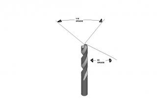

BURGHIUL = Burghiele pentru gaurit metale , oricat de bune ar fi ele se mai si tocesc , acest lucru insa nu trebuie sa duca la aruncarea lor de acea ele vin reascutite . Cea mai buna metoda ar fi pe o masina-unealta specializata dar cum acestea sant scumpe se prefera piatra abraziva a unui polizor , la care se executa ascutirea astfel ! Burghiele din HSS sau alt material ( HSS = OTEL RAPID ) trebuie ca la muchie , tesitura , varf sa aibe un unghi de 116 grade care impartit la 2 ar veni 58 grade . Se prcedeaza astfel : Se prinde burghiul cu mana stanga , intre degetul mare si aratator cat mai apropape de varf , inclinand-ul la aproximativ 60 grade , se roteste si se oscileaza burghiul pe piatra de polizor apasand incet si ridicand-ul din cand in cand verificand unghiul , fie "ochiometric" ( cam greu ! ) fie folosind un sablon . Se tot repeta aceasta operatie pana se ajunge la ungiul optim . Atunci cand se ridica burgiul de pe piatra de polizor este bine sa se mai introduca burghiul in apa sau emulsie de racire pentru a nu duce la decalirea lui , acest lucru se intampla la apasari puternice capatand o culoare rosu inchis , sau sa se "arda" capatand culoarea albastru-negru . Daca este corect ascutit burghiul la varf trebuie ca muchiile taietoare sa fie drepte , egale si egal inclinate . Muchia transversala trebuind sa fie in dreptul axului burghiului !

Din greseala am realizat o eroare in desenul unghiurilor burghiului dar aici corectez !
