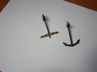

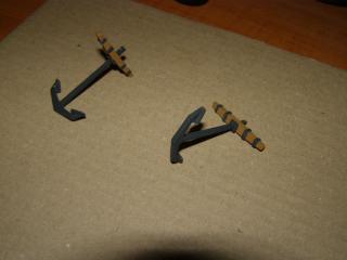

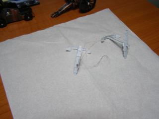

de la inceput, fac precizarea ca voi folosi materialele oferite de revista, cu mici adaosuri, acolo unde va fi cazul.
prin urmare, asa cum m-am mai exprimat anterior in cadrul acestui forum, pana la venirea partilor componente ale chilei, m-am gandit sa fac cele 2 ancore. si iata ce mi-a iesit.

KIT, la 2 Mar 2011, 21:58, a spus:
01. cu ce ai dat pe ancore?
02. cum ai facut niturile?

Postat 02 March 2011 - 11:10 PM
fl0po, pentru a face ancorele, am procedat in felul urmator:
1. in primul rand le-am lipit cu epoxy 5min pt ca spatiul intre fus si traversa era cam mare.
2. le-am dat cu grund alb pentru metal si plastic de la Vallejo (care, folosit prima data, mi-a lasat o impresie excelenta...acopera foarte bine).
3. am folosit New Wood (Panzer Aces), tot de la Vallejo, pentru traversa si negru pentru fus (no name).
4. niturile le-am facut cu bronz (si tot de la Vallejo
5. am incercat sa fac un drybrush cu steel, ca negrul ala parea cam tern. nu stiu cat mi-a reusit, dar momentan vor ramane asa.

Postat 03 March 2011 - 07:51 PM
In locul alamei se poate folosi foarte bine si cupru de la bobinaje de transformatoare vechi sau alte bobinaje. E intr-o gama larga de dimensiuni incepamd de la 0,1 - 0,2 mm D, pana la grosimi de peste 1 mm. In timp patinarea e mai aproape de adevar decat la alama in special pentru cuiele din punti.

Postat 03 March 2011 - 08:34 PM
fl0po, am avut o pensula pe care am inmuiat-o in culoare (bronz sau steel), dupa care cu un servetel de hartie am sters aproape toata vopseaua. cu ceea ce a mai ramas, am dat pe ancora

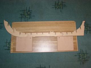

Vrei sa faci modelul cu bord deschis ca in instructiuni sau il inchizi? Daca vrei sa il lasi deschis ar fi bine de avut in vedere unele modificari la osatura in zonele vizibile ca sa arate mai aproape de adevar. Dupa ce incepi sa lipesti nu mai e asa simplu.
#11
Postat 10 April 2011 - 04:22 PM
prin urmare, nu cred ca interventiile mele vor fi prea mari, in afara de ceea ce va oferi revista. pana la urma, este pentru mine, si-mi va aminti ce puteam si pot face mai bine data viitoare.

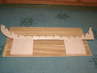

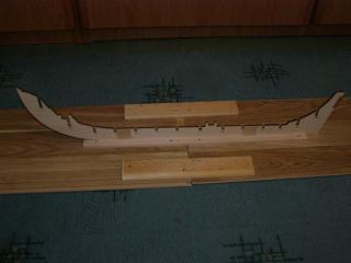

Postat 16 April 2011 - 03:24 PM

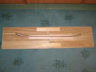

am mai facut cate ceva la suportul de lucru nemultumit de felul in care a iesit si de faptul ca la capete, chila tot nu era dreapta. asa ca am modificat-o si iata ce a iesit.
