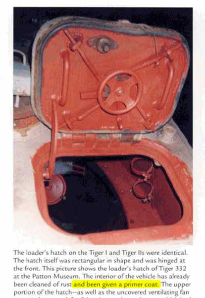

DIN CITE AM OBSERVAT LA BLINDATELE GERMANE , IN PRIMA PARTE A RAZBOIULUI ADICA PINA PRIN 42-43 CULOAREA TRAPELOR ERA ORI ALB FILDES ORI CULOAREA DE BAZA A BLINDATULUI, SHI DIN 43 CULOAREA TRAPELOR CARE STATEAU DESCHISE ERAU VOPSITE IN CULOAREA DE BAZA A TANCULUI CA SA NU FIE OBSERVATE DE LA DISTANTA.....ASTA AM OBSERVAT LA BLINDATELE GERMANE CARE LE-AM GASIT PE NET PRECUM SHI DIN FILMELE COLOR RAMASE DUPA RAZBOI IN CARE LE ARATA...DACA AJUTA ASTA E O FOTOGRAFIE CU CUPOLA DESCHISA A UNUI STUG3 FACUTA IN 45 SHI SE OBSERVA CA ESTE DE CULOAREA DE BAZA A TANCULUI

Marhaba, nu ca sa fi expert in tancuri, dar poza ta arata a fi de la un tanc restaurat. Ori aici trebuie sa fim circumspecti :-? S-au mai vazut vopsiri facute dupa ureche...Intrigant este, totusi, textul ce insoteste fotografia :whistle:
Postat 05 January 2006 - 07:50 PM
Sunt perfect de acord cu tine Z-mare dar am postat tocmai datorita textului. Si tot pentru ca mi se pare cel putin curios, m-am abtinut de la comentarii. Fotografia este a unui Tiger aflat in custodia Patton Museum din SUA , iar articolul lasa sa se inteleaga ca in afara de rugina care a fost curatata, sau respectat culorile originale. in rest nu pot sa spun altceva. Interesant pina la urma faptul ca in "tone de giga" de documentatii nu prea ai sanse sa gasesti o fotografie color a unei trape deschise .
