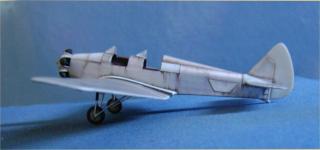

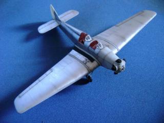

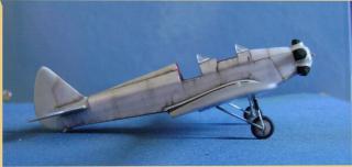

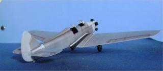

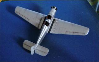

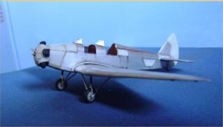

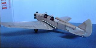

Proiectat pe la jumatatea anilor '30 sub supravegherea echipei lui Yakovlev , UT-2 a fost dezvoltat ca un avion de antrenament mai adecvat pregatirii pentru trecerea pe avioane de lupta moderne decat batranele PO-2 , fara insa a reusi pe deplin sa le inlocuiasca ; ambele avioane deservind acelas rol .
Dificil de pilotat si cu o tendinta spre vrie din care iesea greu ,la inceput , dupa o serie de modificari performantele s-au ameliorat mult , avionul devenind sigur in pilotaj ( varianta UT-2 model 1940 ) .
Desi construit in peste 7000 de exemplare si folosit ca ,avion primar de antrenament atat in aviatia militara cat si in cea sportiva , avand o istorie si activitate indelungata ( din 1938 apoi pe tot parcursul celui de-al Doilea Razboi pana prin 1948) , fata de mai " kukuruznikul " sau tovaras PO-Dva , micul monoplan biloc este de departe mult prea putin documentat .Extrem de putine fotografii in care acesta apare ;de cele mai multe ori prezenta sa in pozele epocii datorandu-se elanului fotografic al nemtilor .
Macheta este foarte finut si realistic detaliata apropiindu-se mult de felul in care ar trebui sa arate detaliile pe un avion real , insa ca deobicei constructia nu este facila . Uneori pot aparea si piese descentrate sau deformate , ce trebuiesc prelucrate cu multa grija .... In fine celor care au mai incercat vreun Amodel , nu pot sa le spun decat ca in cazul in care se vor confrunta vreodata cu ' dracusorul ' asta mic , sa se astepte ca " samaliotchi" sa vina cu toate problemele tipice unui kit " short run " in toata regula , insa in nici un caz de nerezolvat .
Revin putin mai tarziu cu detalii despre vopsire ; deocamdata va las in compania unor foto cu ce am reusit sa lucrez pana acum .
  • Imagine atasata: ut 2 a.jpg
  • Imagine atasata: ut 2 b.jpg
  • Imagine atasata: ut 2 d.jpg
  • Imagine atasata: ut 2 e.jpg
  • Imagine atasata: ut 2 f.jpg
  • Imagine atasata: ut 2 g.jpg
  • Imagine atasata: ut 2 n.jpg
  • Imagine atasata: ut 2 r lucru.jpg

te rog sa detaliezi un pic problemele care le-ai intampinat la montaj . Din curiozitate , ce ai lucrat pana acum este doar din cutie ?
Salut , cRistinel_ . Da , totul este din cutie , cu exceptia unui panou de pe lateralul fuselajului posterior stang , fabricat din stiren si niste montanti (fir tras la cald )pentru profundorul orizontal , dar care inca nu sint lipiti .
Problemele cele mai grave le-am gasit la imbinari atat intre cele 2 fuselaje cat mai ales intre aripi si fuselaj .
La acest model mai trebuie avut grija , la felul in care intra si se aseaza in interior acel profil ( in realitate cred ca e capitonat cu piele) ce face legatura intre cele 2 posturi de pilotaj si pe care vin montate panourile de bord . Am lipit apoi doar partea din spate a celor 2 fuselaje pana la postul de pilotaj . Asa mai pot sa ajustez pe ici pe colo in vederea lipirii fuselajului la aripi .Dupa aceasta operatiune am inchis si botul fuselajului anterior.
In special la " short run-uri " obisnuiesc sa pilesc/smirgheluiesc spre interior (!) zonele ce vin in contact prin lipire ( adica " bordurile " acelea pe care pui adeziv ca sa lipesti fuselajele intre ele sau fuselajele de aripi ) . Astfel voi obtine o suprafata de contact mai mica , insa care se aseaza mult mai bine pe contur.
Nu folosesc de loc kit . Pun lipiciul si apoi imping usor piesele pana cand intre cele 2 suprafete de contact se creaza un firicel foarte subtire de plastic topit , pe care dupa uscare il finisez .Rezulta o lipitura foarte curata . E metoda mea preferata in special cand am de -a face cu Amodel-uri , fiindca de multe ori pe langa zonele care trebuiesc lipite exista detalii fine ce se pot ruina daca as pune kit .Daca ramane totusi spatiu , il umplu cu plastic ( fir tras la cald ) si cu putin superglue pentru uniformizare si smirgheluiesc /finisez.
O alta mare problema a fost " nasul" avionului . Acesta era mai degraba un calup de plastic deformat .Mi-a luat mult timp pana cand l-am adus la o forma cat de cat potrivita .
Jambele trenului de aterizare erau descentrate ( adica cele 2 jumatati turnate care formeaza axul erau deplasate unul fata de celalalt ),M-am gandit sa le confectionez din stiren , dar pana la urma le-am ajustat prin smirgeluire , kituire cu superglue , iar smirgheluire , etc .
cRistinel_ sper sa-ti fi fost cat de cat de ajutor ; daca cumva mai ai nelamuriri , nu ezita sa intrebi . Apopos ce varianta de vopsire ai ales pentru avionasul tau ?
