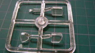

Intrucat primele poze s-au incarcat cu succes, revenim la asa-zisele modele.
Dupa cum am mai spus pe cele 2 Mastercrafturi am facut experiente mai ceva ca herr Doktor Mengele.Adica lipit fara debavurat (deh...munca in plus) :lipit fara ajustare ( si cu lipici mult ... sa tina pana la ziua de apoi ): pilit,slefuit,razuit fara mila ( detaliile gen linii panou ,capace,tot felul de mici adancituri si ridicaturi inutile stricand linia curata a avionului ).Dupa ce a rezultat o suprafata curata , fina ca un poponet de bebe , m-am trezit ca totusi ceva ceva liniute trebuie gravate ( operatiune mai complexa decat chirurgia pe creier - demna de urmasii lui Sade) , rezultatul fiind , bineanteles, izbitor de asemenator cu scrierea cuneiforma.Cupolele s-au matuit de la CA (desi Hind mi-a repetat obsesiv ca CA nu e voie ..). Dupa aproape un an de munca (?) la cele 2 obiecte si apropiindu-se data expozitiei , Ovidiu s-a hotarat sa ma rezolve cu vopsitul (2 zile) si decaluitul . Asa ca....mare lucru nu pot spune de cele 2 kit-uri deca ca daca nu sunt ele prea bune , nici mesterul nu e mai prejos.Deci. in concluzie , tot ce nu trebuia sa se faca ,s-a facut.cu varf si indesat .Noroc de Hind salvandu-ma cu vopsirea .

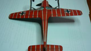

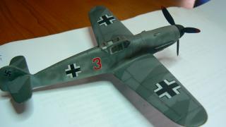

Postat 04 August 2011 - 08:05 PM

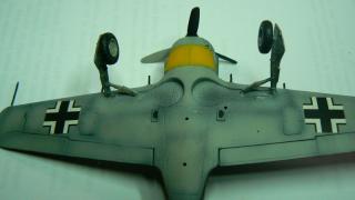

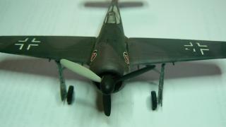

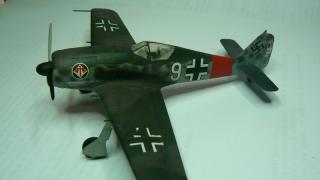

Dupa ce am chinuit primele 2 plastice,salvandu-ma Ovidiu , am zis eu : urmatoarele o sa le fac singur singurel , fara ajutor , cu oarece experienta castigata .O sa incerc oarece gravari , preshading , si sa vezi ce superavioane fac eu.....Numai ca, plasticele fiind tot Mastercraft si potrivindu-se ca nuca-n perete , talentele mele au dat iarasi in clocot.
Rezultatul iacata-l (la fel de penibil...)
Imagine atasata: rsz_p1070992.jpg Imagine atasata: rsz_p1070993.jpg Imagine atasata: rsz_p1070996.jpg
Imagine atasata: rsz_p1070998.jpg
Seamana vag cu un 109 nedefinit facut de eschimosi .De' ,asta-i viata de incepator...

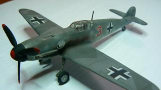

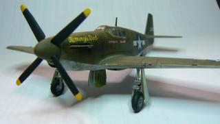

Postat 04 August 2011 - 08:15 PM

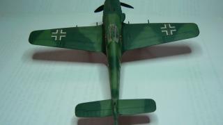

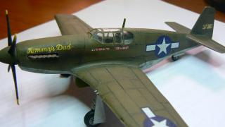

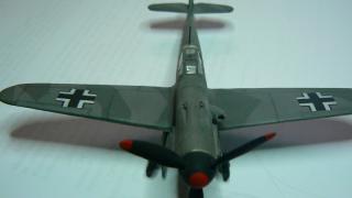

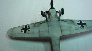

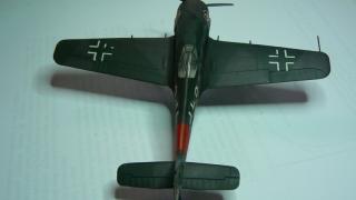

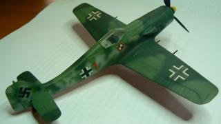

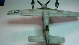

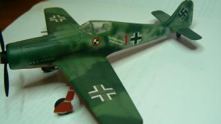

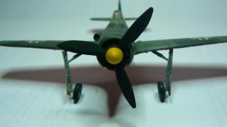

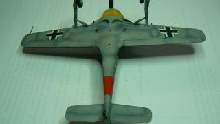

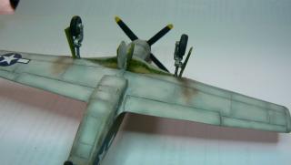

Cu urmatorul , dotandu-ma cu ceva lupe si ochi suplimentari ( cu oarece impulsuri sado-maso surprinzator de intense) , lucrurile incep sa se schimbe ( vizibil insa doar cu microscopul electronic ) .

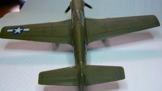

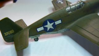

Tot Mastercraft , el ar vrea sa fie un P-51 B - da' eu m-am cam opus .....
Imagine atasata: rsz_1p1070981_1000x563.jpg Imagine atasata: rsz_p1070978_50p.jpg Imagine atasata: rsz_p1070983_1000x563.jpg
Imagine atasata: rsz_p1070984_1000x563.jpg Imagine atasata: rsz_p1070987_1000x563.jpg Imagine atasata: rsz_p1070988_1000x563.jpg
Trageti in pianist , ca merita. Mai ales ca urmeaza niste Yak-uri de la Amodel ( crancene rau de tot ...)
  • Imagine atasata: rsz_p1070985_1000x563.jpg
#6 Useril este offline   AdiP
Postat 04 August 2011 - 09:26 PM
Salut Mihai
Mustang-ul nu arata chiar atat de groaznic pe cat incerci tu sa il cataloghezi; vad ca ai si inlocuit mitralierele cu ace (strambe din pacate) ,ai facut si ceva preshading,etc. Eu zic ca e de bine.
Cu siguranta a meritat sa incepi sa-ti faci mana pe kit-uri mai mult decat ordinare.
Astept sa vad Yak-urile; nu spera insa ca A-Model sa-ti faca viata (de machetist) mai usoara, fata de MasterCraft :pardon:
Spor sa ai

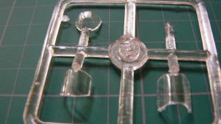

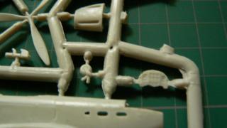

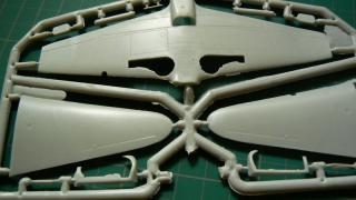

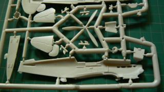

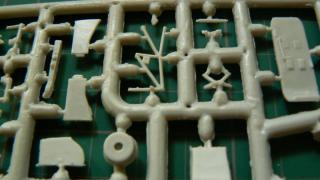

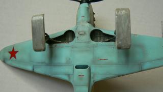

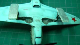

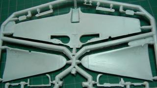

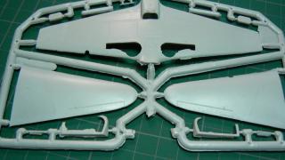

Uite si kit-ul de la Amodel.Nu-i asa finut ca Mastercraftul tau (il am si eu ) dar e muuult mai grosolan si la fel de aiurea. Binenteles, un modelist adevarat scoate dintr-o duda o opera de arta. Eu , ca incepator ma chinui sa nu fac dintr-un kit superb o troaca zburatoare . D'aia ma chinui sa exersez....
Imagine atasata: rsz_p1080061.jpg Imagine atasata: rsz_p1080062.jpg Imagine atasata: rsz_p1080063.jpg Imagine atasata: rsz_p1080064.jpg
Imagine atasata: rsz_p1080067.jpg Imagine atasata: rsz_p1080068.jpg Imagine atasata: rsz_p1080074.jpg Imagine atasata: rsz_p1080076.jpg
Imagine atasata: rsz_1p1080077.jpg
Dupa cum spuneam , e teroare curata

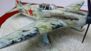

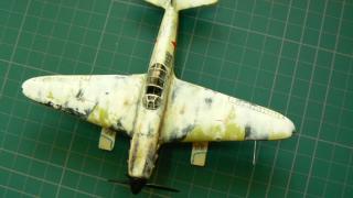

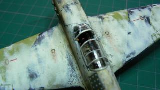

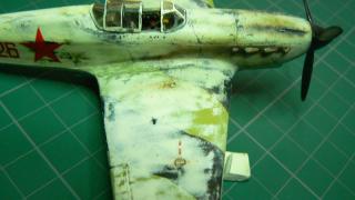

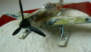

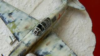

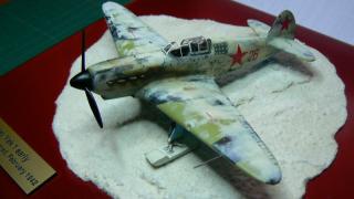

Postat 04 August 2011 - 11:16 PM

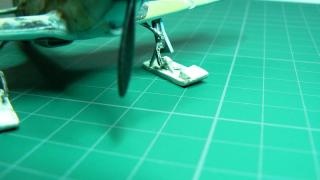

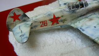

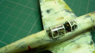

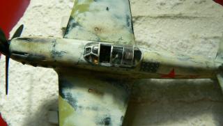

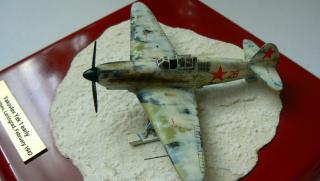

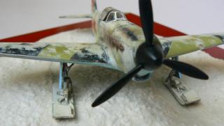

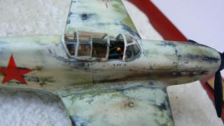

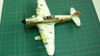

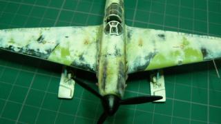

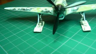

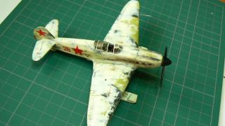

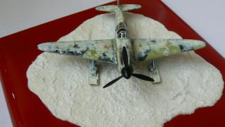

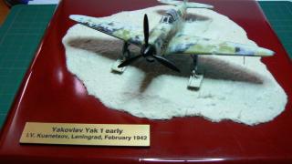

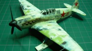

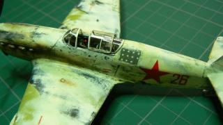

Asta-i zburatoarea pe schiuri.Facuta in graba (pentru Miskolc).Parca e un pic mai bine ( daca nici acu' nu se vede un milimetru de progres,ma arunc pe geam).Oricum,il mai fac o dat pe roti si cu PE ( daca nici asta nu-i pasiune atunci....).
Cu multumiri speciale pentru bunul meu prieten HIND care m-a incurajat pemanent precum si lui Cristi Calu , AdiP,Z-mare ,pe care i-am bombardat cu n'spe mii de intrebari tehnice despre tot si toate...
Imagine atasata: rsz_p1080033.jpg Imagine atasata: rsz_p1080035.jpgImagine atasata: rsz_p1080036.jpg
Imagine atasata: rsz_p1080037.jpg Imagine atasata: rsz_p1080038.jpg Imagine atasata: rsz_p1080040.jpg Imagine atasata: rsz_p1080041.jpg
Imagine atasata: rsz_p1080042.jpg Imagine atasata: rsz_p1080044.jpg Imagine atasata: rsz_p1080045.jpg Imagine atasata: rsz_p1080047.jpg
Imagine atasata: rsz_p1080050.jpg Imagine atasata: rsz_p1080057.jpg Imagine atasata: rsz_p1080058.jpg Imagine atasata: rsz_p1080060.jpgImagine atasata: rsz_p1080142.jpg Imagine atasata: rsz_p1080144.jpg Imagine atasata: rsz_p1080145.jpg Imagine atasata: rsz_p1080146.jpg

Postat 05 August 2011 - 12:59 AM
Yak-ul asta arata cel mai bine(sti si tu asta ;-) ),nici celelalte nu-s asa dezastruase precum zici,se vede ca ai evoluat de la o macheta la alta.
Spor

#10 Useril este offline   AdiP
Postat 05 August 2011 - 07:29 AM
- Oau !
Pentru cateva secunde am avut o senzatie de deja-vu..... ! Mi-am vazut propriul olandez zburator, revizualizand procesul de "fabricatie" al masinii mele.
- Un mare bravo din partea mea ! Vopsirea ti-a iesit frumos, efecte asisderea. Nu sunt de acord cu reprezentarea curata a coafei elicei, insa e o opinie subiectiva.
Oricum, trebuie sa dai o bere pentru "plagierea" modelului de vopsire al masinii mele. :good:
Spor in continuare si sa ne mai arati ce-ti iese din maini.

AdiP,bem si 2 , nu-i problema.Odata si-o data tot ne'ntalnim noi.Intradevar,vopsirea a fost cea mai usoara si placuta operatiune.Din nefericire a fost facuta tot in graba (...si de felul meu sunt mai mocait).Noroc de pastele de lustruit Tamiya - cu ele a mers usor.Fata de al tau Mastercraft , kit-ul Amodel nu are laterala fuselajului spate nervurata aproape de loc.Si nu-s chiar asa de priceput ca sa le adancesc eu (cu toate ca ma cam bate gandul).

Pacat ca in poze nu se vede bine interiorul la Yak. Bunul meu prieten Busila, sadomasochist din fire, s-a apucat sa modifice interiorul si sa faca toate manetutele si butonasele din lume care bineinteles nu existau. in plus, si centurile de siguranta sunt refacute de la zero(home made).
Partea proasta a fost ca la final, pentru vopsire, efecte si altele nu a mai fost timp deoarece se dorea terminat pentru concursul de la Miskolc. In plus, partea culisanta mult prea groasa ( taiata de alfel din cupola monobloc) a binevoit sa crape la montare, bineinteles cu o seara inainte de plecare.
Sincer, dupa ce am vazut realizarea acestui model, pas cu pas, nu pot decat sa :hi: :hi: :hi: in fata colegului, pentru progresele facute si mai ales pentru rabdarea pe care o are.
SUCCES IN CONTINUARE !

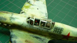

Dani-vopsirea chiar a fost simpla.In graba mare l-am facut nepretentios,cum mi-a venit la mana.Pe scurt(na, mare minune mare.....a ajuns prostu' satului sa dea sfaturi !!!!!).
Russian green(Gunze-cica-i lac?) amestecat cu oarece Humbrol galben de marcaje plus alb de la Revell.Toate mixate ca la bar, plus diluant 209.Binenteles ca albul nu s-a dizolvat de tot,mix-ul rezultat se intarea rapid da l-am facut in 2 culori pe extrados si fuselaj.Uscare rapida, Futurizat la greu , uscat o juma' de zi.Pus o leaca de apa cu sare f,f, fina (cum facu' AdiP) , si apoi varuit.Dupa o tigara fumata-hai doua, luat pasta fina de la Tamiya pe un betigas de urechi si stergi usurel dupa pohta inimii.Sarea se cam duse , da' asta-i ....Poti sa stergi asa cum vrei , si dupa o luna (folosesti atunci prima pasta-mai abraziva).Lacuit si....

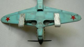

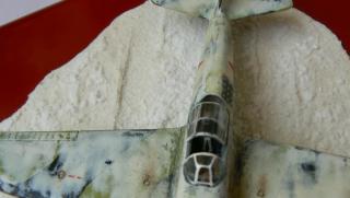

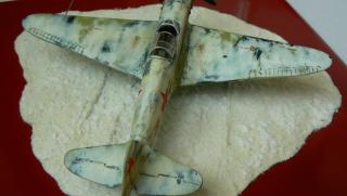

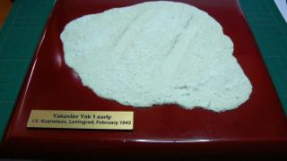

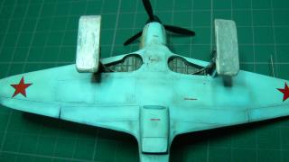

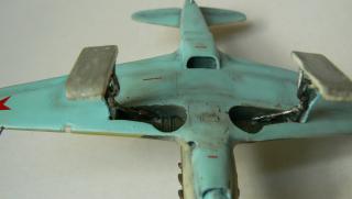

In asteptarea celorlalte Yak-uri citeva poze mai bune(si aici mai trebuie sa invat) ale Yak-ului 1 ....ma laud si eu cu ce am deocamdata mai bun.....
  • Imagine atasata: P1080161_1000x563.JPG
  • Imagine atasata: P1080162_1000x563.JPG
  • Imagine atasata: P1080163_1000x563.JPG
  • Imagine atasata: P1080164_1000x563.JPG
