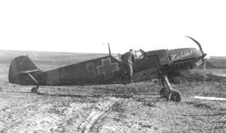

Postat 02 February 2006 - 09:53 AM
Conform acestei poze, si nr 9 avea dungi...

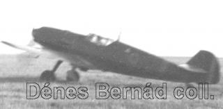

  • Postari: 4974
Postat 02 February 2006 - 11:37 AM
Si acum....tobeeeee....tatatatatattatata...dovada irefutabila ca Hai fetito era nr 9, gasita absolut intimplator de un "tovaras de suferinta" polonez...

#10 Useril este offline   AlexPl
  • Postari: 768
  • Location:Leiden, Olanda
Postat 02 February 2006 - 11:44 AM
Super.
Ai rupt gura targului cu poza asta :-P
Si daca ne uitam si la poza pusa tot de tine mai sus, tot cu numarul 9, putem spune ca nu a fost personalizat inainte de razboi.

Postat 02 February 2006 - 05:32 PM
Dovada cu numarul "9" pe avionul lui Dicezare "Hai Fetito" a fost gasita prima data de alt tovaras de suferinta. :roll: Ghici cine ? :-P Polonezul a venit destul de tarziu, dar cu o poza interesanta din surse germane.
http://www.worldwar2...?showtopic=1670
  • Postari: 4974
Postat 02 February 2006 - 06:14 PM
Cantacuzine, tot respectul....Ai dreptate...am si dovada fotografica....
In vreme ce noi ne chinuiam sa auzim ce zice omul si ne ridicam care incotro pe virfuri si ciuleam urechile...tu stateai linistit, pentru ca stiai raspunsul!
Lasind gluma la o parte, teoria ta (confirmata ulterior) cu Nr 9 si poza (care din pacate era prea intunecoasa) a venit inaintea fotografiei polonezului cu cel putin un an.
La vremea aceea, neavind poza aia clara, cine a avut urechi sa auda si bun simt sa inteleaga...au mers pe varianta de Nr.9. Cine nu, a continuat in virtutea inertiei pe 27.
Stiu ca imi spusesei ca " Hai fetito" era de fapt 9 inainte sa existe macar forumul ww2.ro, inainte de cartea de la aeromagazin, inainte de cea de la modelism, si inainte de suplimentul Air Magazin 109 Roumains (care din pacate tot profile TLMiste avea)...
  • Imagine atasata: 2.jpg
