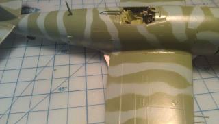

Pana alaltaieri aveam si eu o parere proasta despre ModelMaster acrilic, si am vreo 25 de borcanele, ca le-am luat cand le-am gasit la ieftiniri. Sunt sigur ca sunt foarte vechi, le-am luat dintr-un magazin de jocuri/jucarii dintr-un orasel mic, unde nu prea au vanzare.
Am incercat cu pensula, parca lasau urme. Am incercat la airbursh/aerograf, tot prost, nu reuseam sa le diluez ca lumea. Dar in weekend mi-am luat un regulator de presiune si am incercat din nou, si am diluat mult mai putin decat inainte (poate cam 3/4 vopsea, restul apa - MM acrilic se dilueaza cu apa). La o presiune cam de 10 -12 psi vopseste super. Sunt cam lucioase, am preferat Tamiya pana acum, ca se usuca mat, dar oricum dau avionul cu Future asa ca nu conteaza.
PS Sunt incepator in ale modelismului si nici cu aerograful nu le prea am. Poza e facuta cu telefonul, si a trebuit sa reduc calitatea si ca sa ii pot face upload din cauza marimii fisierului :(
