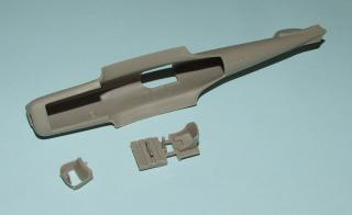

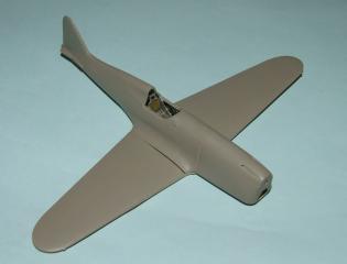

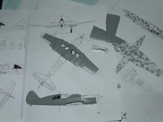

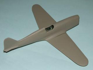

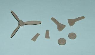

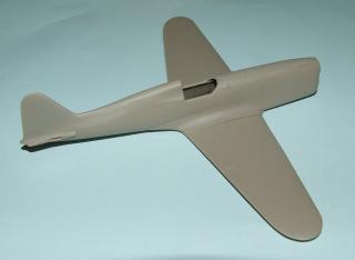

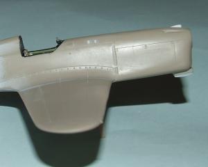

Aripa e dintr-o bucata, fuselajul s-a potrivit minunat, la fel si cockpitul.
Imagine atasata: DSCF2722.JPG
Imagine atasata: DSCF2724.JPG

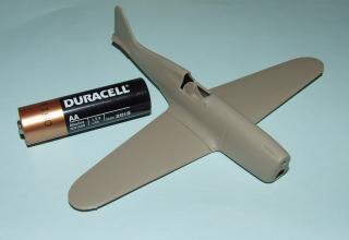

Ca sa avem o idee despre dimensiunea micutzului:
Imagine atasata: DSCF2725.JPG

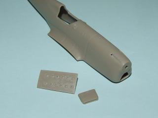

Am mai bibilit un pic la el, gaurind tevustile de esapament si mitralierele.
Imagine atasata: DSCF2726.JPG

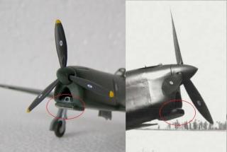

Am o mica problema cu radiatorul de sub bot, cel din kit pare mai lat si poate un pic mai turtit...
Imagine atasata: bot.JPG
Cum nu am gasit inca o poza exact din fata, voi mai astepta un pic, poate fac rost de cartea de la Ali d'Italia.

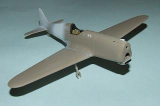

Postat 05 January 2012 - 09:30 PM

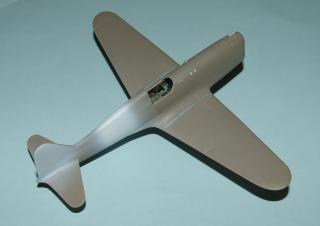

Am lipit si chituit aripa , ampenajele si trenul de aterizare.
Sub bot am ingustat radiatorul si am lipit placa cu tevile de esapament.
Imagine atasata: DSCF2767.JPG
Imagine atasata: DSCF2768.JPG

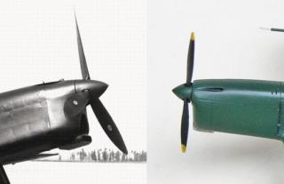

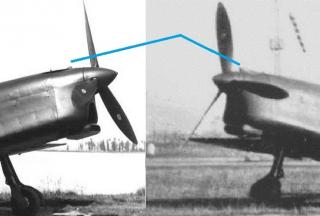

Studiind comparativ poze cu avionul real si cu kituri facute de altii pe net, am decis sa lungesc destul de mult coafa elicei, adaugind un disc de plastic in spatele coafei originale. Am subtiat mult si capacele trenului.
Imagine atasata: elice.JPG
Imagine atasata: DSCF2769.JPG

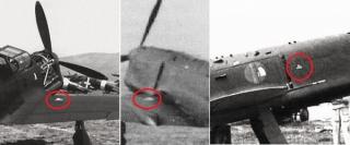

Postat 06 January 2012 - 12:58 PM
...prieteni adevaratzi, sint in plan amandoua :))
Doua cauldroane sint in cos la jadar, lituanianul la modelhobbies...la ala inca oscilez, ca nu are un raport avantajos intre pret si frumusete :))

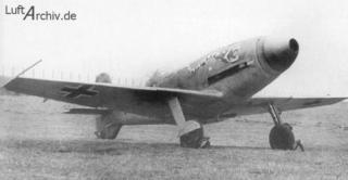

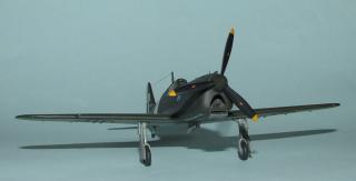

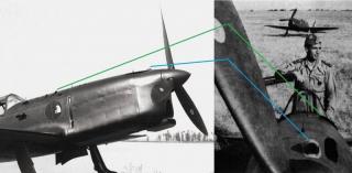

In fine, am mai bibilit la asta un pic, la prizele de aer. La avionul real, doua seturi erau in relief, nu doar fante, asa cum sint reprezentate in kit. Am gasit o poza, singura care arata avionul din fata, nu stiu inca sigur daca e un SAI-207, insa dupa cum altul se vede in fundal, sint sanse mari...iar altul , nu prea poate fi. Macchi au altfel mitralierele, la reggiane 2001 se deschide altfel cabine.
Imagine atasata: 111.JPG
Ce se remarca e pozitia asimetrica a colimatorului interior, ca si priza mica de aer dintre tevile mitralierelor.
pozitia asimetrica a prizei poate fi observata si din pozele astea:
Imagine atasata: 11.JPG

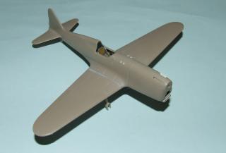

Postat 06 January 2012 - 04:35 PM

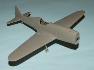

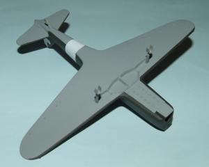

O scurta excursie la ai mei, unde am aerograful si am dat un strat fin de Mr.Surfacer, apoi Humbrol 130, alb satin.
Am decis sa nu folosesc decalul pentru crucea de pe coada, experientele precedente au aratat ca niciodata culoarea n-o sa iasa la fel cu cea vopsita de pe dunga alba a fuselajului.
Imagine atasata: DSCF2782.JPG

Imi statea pe creier priza de sub bot, care imi parea prea subtirica, asa ca o s-o inalt un pic, adaugind inca o foaie de plastic peste ea...

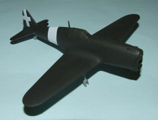

  • Postari: 4974

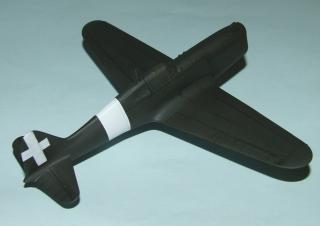

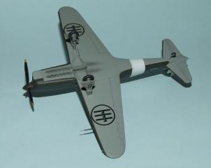

Postat 16 January 2012 - 09:26 PM

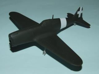

In fine, l-am vopsit...sint destul de dezamagit, nu a iesit cum speram.
Aerograful mi-a scuipat intr-una si suprafata nu a iesit prea grozava, in special pe intrados.
O sa astept citeva zile sa se usuce bine-bine si vad ce fac cu el.
Mascarea am facut-o in totalitate cu banda din hartie adeziva.
Verde oliva scura 2 de la White ensign, intradosul cu Humbrol 64.
Imagine atasata: DSCF2849.JPG
Imagine atasata: DSCF2850.JPG
Imagine atasata: DSCF2851.JPG

Postat 16 January 2012 - 11:55 PM
Vazand imaginile nu mai inteleg ce e in neregula cu vopseaua.
Avand in vedere ca pentru tine avionul asta a pornit ca proiect de weekend, eu as mai reduce din pretentii si i-as da bataie inainte.
Asta daca nu urmaresti sa le duci la vreo expozitie (si sa le pui in spatele sau sub aripa unui corsair la 32 sau 24).
Poate pana la urma te enervez si rennunti la 72 (sau ma injuri in public). Imagine postata
Aceasta postare a fost editata de wurger: 16 January 2012 - 11:55 PM
#15 Useril este offline   TonyS
  • Postari: 145
Postat 17 January 2012 - 12:19 PM
Dai inainte , nu vad nici un damage serios .

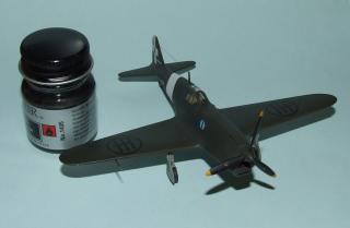

Postat 18 January 2012 - 12:57 PM
Am tot polishat la el, ba cu smirghel de 2000, ba cu periuta de dinti, pina la urma am dat pe putinele linii de panou cu "futush" (future amestecat cu tush). Apoi 3 straturi bune de future dat cu o pensula groasa si matasoasa.
Imagine atasata: DSCF2853.JPG
Imagine atasata: DSCF2854.JPG
Imagine atasata: DSCF2855.JPG

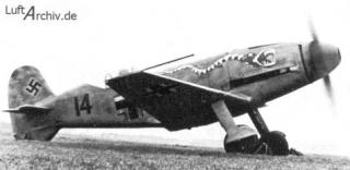

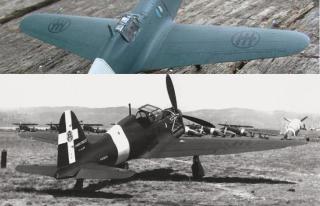

Azi dimineata am pus deja decalurile pe el. Studiind pozele, am tras concluzia ca decalul dat in cutie pentru aripi este mult prea mic.
Imagine atasata: ambrosini_sai_207_03.jpg
Cum imi era teama si de silvering (pe fundalul verde inchis e foarte posibil sa se vada rau) am folosit decaluri (rondele, fascii de fuselaj si emblema casei de savoia) de la Sky models, o foaie generica pentru avioane Reggiane.
Imagine atasata: DSCF2857.JPG
Imagine atasata: DSCF2859.JPG
Codul MM si logoul ambrosini 207 sint din cutie.

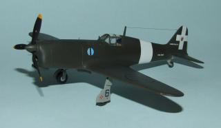

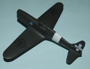

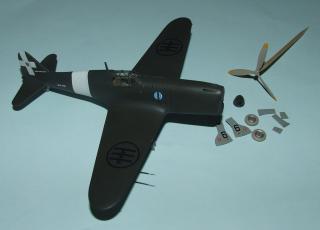

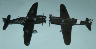

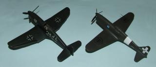

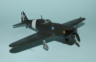

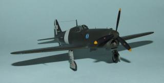

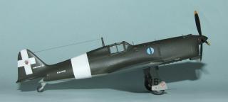

Postat 18 January 2012 - 09:53 PM
Tibi, atunci va trebui sa nu te uiti, pentru ca, din pacate, raul a fost deja facut...
Imagine atasata: DSCF2863.JPG

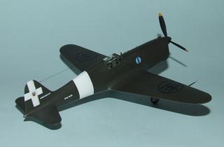

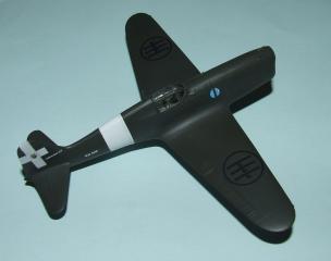

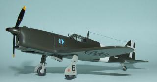

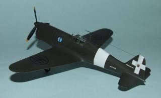

La celalalt "urat", lac mat, mastile jos. Din fericire, apa si chestiile folosite la polishare nu au intrat prin cabina...pfiiu. Nici un pic de silvering pe cocardele de pe aripi, acolo chiar imi era teama.
Imagine atasata: DSCF2864.JPG
Imagine atasata: DSCF2865.JPG
Imagine atasata: DSCF2868.JPG
Ce nu imi place: Pare-se ca la avionul real, fascia de pe fuselaj si emblema de pe coada erau mai mari, codul MM parea un pic mai sus plasat si crucea de pe coada, un pic mai subtire.
Ce lipseste...pe alte avioane, dar nu toate, am vazut inca doua stenciluri...un scris alb pe aripa si un mic triunghi pe partea dreapta a capotei. Nu mai e mare lucru ce pot face acum pentru el, mai ales in lipsa documentatiei pentru cel pe care-l fac, MM8436. Va trebui sa ma obisnuiesc sa traiesc cu asta :)
