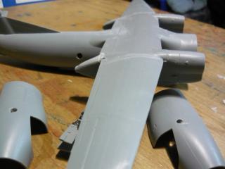

Imi permit sa va mai deranjez cu inca un AN-eu.Imagine postata
Este vorba despre AN-30.

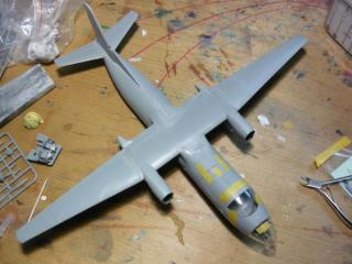

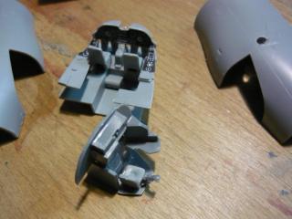

Ca si la 26, aceeasi munca titanica... In limita timpului dispnibil, va voi prezenta fazele de lucru.Imagine postata
Imagine atasata: P1020174.JPGImagine atasata: P1020176.JPG
Imagine atasata: P1020177.JPGImagine atasata: P1020178.JPG

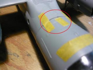

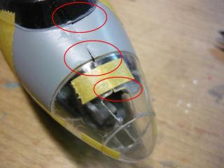

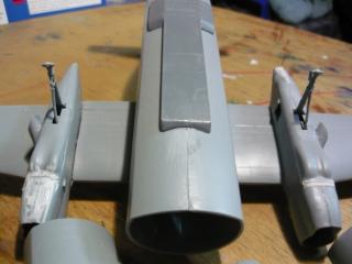

Ca si AN-26 , kitul este Amodel, scara 1/72. Bavuri din belsug, mai ales la partea "faţă"...
Imagine atasata: P1020180.JPGImagine atasata: P1020181.JPG
Si o privire generala...
Imagine atasata: P1020182.JPG
Sper sa va placa !
Va salut si va respect,
Alin !Imagine postata

Ai ceva de chituit, slefuit , regravat nu gluma. Acolo unde ai "slitz-uri" intre jumatatile de fuselaj ar fi bine sa pui bucatele de fir tras lipit cu super glue...

Ca sa-l parafrazez pe freate-miu: intii s-a inventat chitul apoi ...modelismul! :whistle: Cum zice si Tibi, pune bucatele de stiren in gaurile mari, chit peste si slefuit la greu o sa iasa ce trebuie!
Lipeste si cupola definitiv, pune banda adeziva linga lipitura, ca sa protejezi partea transparenta, chituieste, apoi slefuieste pina cind cele doua parti vor fi "fest". Nasol e ca orice ai face, lipitura se va vedea prin partea transparenta! :angry:

Fratii mei de suferinta, nu este nici macar 10% chituit, slefuit ,s a m d.
L-am postat doar sa vedeti cum arata per ansambluImagine postata
Intr-adevar, voi folosi bucatele de stiren tras la cald, asa cum am facut si la 26 Imagine postata
Mersic de sfaturi !Imagine postata
