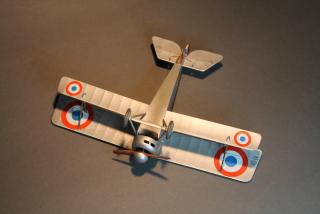

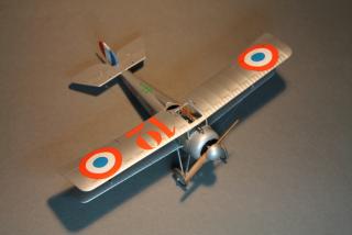

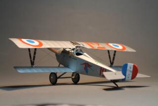

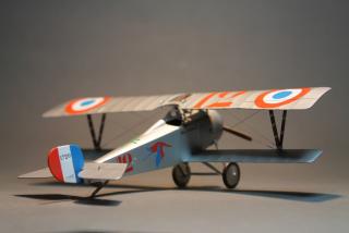

Salut prieteni,

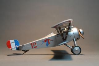

Am reusit sa finalizez astazi o noua macheta. Am inceput-o inca de luna trecuta fiind macheta care obisnuiam sa lucrez in perioadele de uscare ale vopselelor de la Stuka.
Totodata este si un experiment deoarece nu am facut niciodata un biplan si nu am avut deaface cu hobane pina acum. Nici cu vopsirea cu efectele de lemn nu am fost prea familiarizat si cred ca am reusit sa-l redau destul de bine.
Nu va mai scriu ce si cum am facut, daca doriti sa aflati puteti sa ma intrebati si va raspund in topic.
Nu am facut nici o fotografie in timpul lucrului, tot ce am sunt doar de la macheta finalizata.
Aceasta este macheta si sper ca va place...

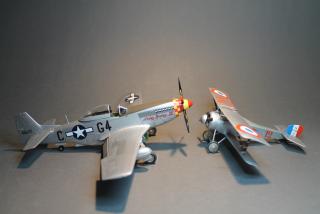

In ultima poza o comparatie de marime intre un Mustang si Nieuport 17... :-)

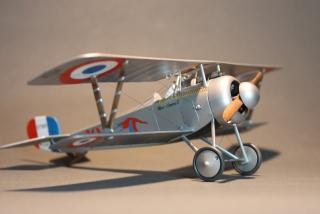

Felicitari, arata foarte bine. Ma bucur ca ai abordat si un subiect ww1. Poti sa imi spui ce tehnica ai folosit pentru hobane?

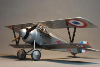

Ce culoare ai facut hobanele? intr-o poza mi se pare ca au capetele albastre. Poate este doara o iluzie.

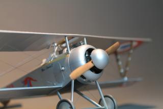

@ paul si JangBogo : hobanele sunt din fir de nylon de pescuit - 0,06 mm. Pentru ca sa nu am o imagine monocroma, le-am vopsit cu Tamiya X 10 Gun Metal, astfel firele se disting. Nu am folosit o metoda prezentata pe IPMS Stockholm dar mi-a fost de folos sa pot improviza. Efectul de lemn este realizat cu vopsea MM de culoarea lemnului ca baza dupa care am aplicat fisii de banda de mascare si am incercat sa vopsesc cu o vopsea acrilica Tamiya dealungul acestor benzi. Dupa terminare am aplicat un dry brusching peste toate suprafetele lemnoase folosind vopsea Aqua Revell negru sau antracit. (nu mai tin minte exact ce am folosit )
@ HIND : albastrul este reflexie din ceva... nu stiu ce. Probabil cocardele! Nu cred ca va vedea Mosony acest model. In schimb, sper noua Yamaha M1 daca va fi gata pina atunci.

@ tomcat => in realitate este mai inchisa. Fiind culoare metalica (Gun Metal) si macheta Argintie si pe alocuri si Aluminiu, lumina reflectata rezulta numai in poze o culoare deschisa.
Ca o ciudatenie, macheta are un usor weathering pe fuselaj, jambele rotilor si chiar si pe roti. Perfect vizibil cu ochiul liber, aproape insesizabil in foto...

Salut Alex, multumesc pentru comentarii. Daca te referi la mitraliera, da, cam asa arata si in realitate. Macheta asta a fost un experiment, in primul rind pentru ca am vrut sa vad daca sunt in stare sa fac un biplan. Intotdeauna am fost intimidat de aceste avioane si mai mult de hobane. Nu am facut nicio modificare, modelul este direct din cutie, tot ce am pus extra sunt hobanele, inelele de ancorare si imitatia intinzatoarelor de hobane care sunt din tub de plastic tras la cald.
