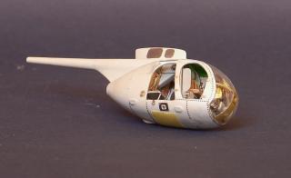

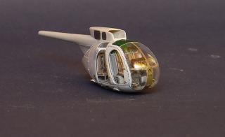

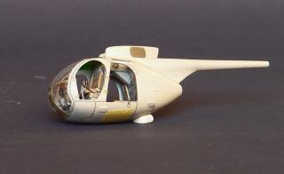

L-am inceput acum aproape un an si am lucrat pe apucate.
E un barzaune simpatic, ca un ou zburator, comandat de armata americana pentru a indeplini in principal, functia LOH (low observation helicopter), pe langa toate celelalte misiuni posibile.
Macheta e una bunicica, dar care permite / necesita destule upgrade-uri, fie ele scratch sau aftermarket.
Ca sa mai upgradez barzaunele, am luat 1 set de PE de la AZ Models. Este foarte bun, dar saracut in repere.De asemenea, am mai luat setul PE de la Airwaves, ca de obicei penibil (nu cred ca am folosit 5 dintre repere).
Mai dificile mi s-au parut ferestrele de deasupra usilor din spate, care trebuie marite. Aici e un schepsis - la varianta pe care am ales-o, ferestrele respective erau mai mari, dar totodata erau vopsite (de echipaj) pe deasupra cu oliv, pentru a se feri de soare. Ne mai gandim la variantele finale.
Si tunul a fost o provocare, dar tot e bine ca se construieste afara si abia apoi se monteaza.
Deoarece i-am mai gasit cateva bube la imbinari, planning-ul a trebuit luat de la capat. Pana la urma s-a executat in stilul vapoarelor in sticla - adica s-au imbinat jumatatile, s-a pus peretele spate, apoi podeaua, apoi peretele median, scaunele, bordul, ...

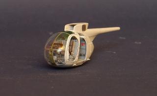

Iata ce aveam acum 6 luni:
Imagine atasata: DSCa00008.JPG Imagine atasata: DSCa00009.JPG
Imagine atasata: DSCa00006.JPG Imagine atasata: DSCa00007.JPG
Adica:
-centurile locurilor din fata sunt cele din setul AZ Models
-scaunul din spate este o bucata din peretele posterior de la un Huey 1/72 din setul CMK
-ferestrele superioare sunt din acetat
-completarea fuselajului este din folie Evergreen
-niturile din rasina sunt de la Archer
- toate capacele, capacelele, belciugele, gaicile, balamalele, etc sunt urmarea unui intens proces de canibalizare a seturilor PE aflate in posesie, dintre care cele mai de treaba donatoare au fost setul Eduard pentru Cobra 1/72 si un set Verlinden de "clamps and clasps" la 1/48
-cea mai complicata zona a fost zona bordului si a palonierelor, unde nici nu mai stiu ce am folosit
-la fel de greu a fost potrivirea piesei transparente din fata (evident ca, dupa atatea modificari aduse in zona, totul era putin deformat si nu se mai potrivea - asa ca s-a folosit intens MrSurfacer, freza si smirghelul)
To be continued...

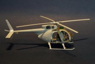

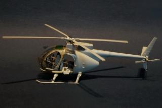

#2 Useril este offline   alexelu_marinelu
  • Postari: 1786
Postat 18 May 2012 - 07:37 PM
Cind am ajuns eu la nivelul din primul episod, nu stiu cine mi-a dat cu blestem, dar sigur a gandit-o bine.
Nu pot sa-l ucid pe autorul material al faptei, pentru ca e fiu-meu.
Concret, a vrut "sa vada daca e lipit bine". El era lipit foarte bine, dar la un moment dat a cedat. Adio cupola (de care eram tare mandru), adio manse si scraciuielile aferente, adio scraciuieli la minigun si inca cateva piese (mai mult sau mai putin importante).
Daca nu dormea, il afisam. Parte proasta e ca pisele care au picat testul le-a pus bine - "nu mai stiu unde". Deci s-a cumparat o alta macheta (pentru cupola, manse si alte alea) si s-a purces la treaba.
Miniganu s-a reparat si a iesit chiar mai bine ca inainte (pe baza de know-how). Dar durerea mare a fost la cupola - pileala, gravura, future, gauri, far scratch, PE-uri, mascare, vopsit gri, vopsit oliv, lac acrilic, remascat, vopsit verde transparent, ..... Basca o mare parte din niturile laudate care a trebuit sa fie inlaturate, pentru o noua faza de Surfacer si smirghel.
Dupa ce am depasit momentul, am cam terminat faza de constructie si incep curand vopsirea. L-am fixat un pic cu Patafix, pentru poze (d-aia e mai sui putin).

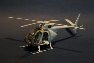

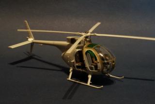

In plus, a mai primit urmatoarele:
- picioroange (complicat, pentru ca e nevoie de pini la fiecare picior, pentru soliditate)
- miniganu (teava Quickboost, lada munitie Eduard si mult, mult scratch)
- rotorul principal (mult, mult scratch)
- rotorul anticuplu (scratch)
Imagine atasata: DSCa00011.JPG Imagine atasata: DSCa00012.JPG
Imagine atasata: DSCa00013.JPG Imagine atasata: DSCa00014.JPG

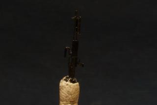

Va mai arat un M60 (PE Extratech) care va dota locul din fund de la taxatoare.
Imagine atasata: DSCa00016.JPG

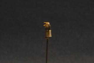

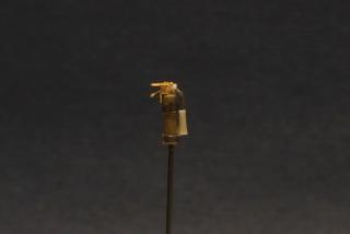

Iar la final, stresul serilor mele: extinctoru' (care vine la gamba pilotului) scraciuit complet.
Imagine atasata: DSCa00018.JPG Imagine atasata: DSCa00020.JPG
Am o mare rugaminte la colegii de boala: are cineva poze ceva mai clare cu zona imediat de sub rotor (swash-plate system)?

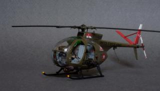

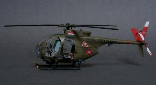

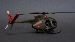

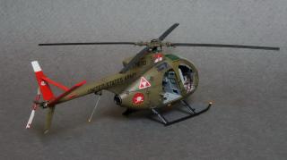

Postat 24 June 2012 - 12:04 AM

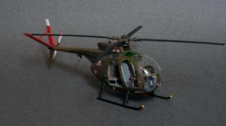

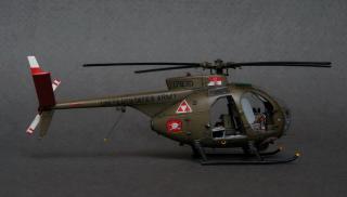

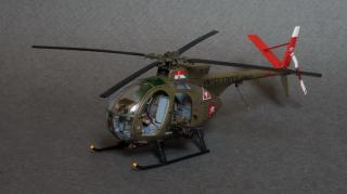

Am avut 2 saptamani de concediu si l-am dovedit.
Uneori, pauzele astea intre etape au insemnat un castig, venindu-mi cate un chef nebun sa reiau / refac unele detalii la care anterior renuntasem (gen "swash plate"-ul de care am mai vorbit, gen elicea de coada, pe care am mai reconstruit-o o data, gen antena radio de pe intrados).
Sunt multumit ca am reusit sa scot putin la lumina un kit foarte vechi, care de obicei nu merita asemenea atentie.
Cayuse-ul mi-l doream in colectie inca de cand am vazut primul catalog Italeri - cred ca prin '92, dar niciodata nu am pus mana pe unul. Las' ca am pus acuma si mi-a ocupat timpul cam 6 luni. <_<
Nu-mi pare deloc rau, pentru ca si eu sunt multumit overall de rezultat. Se mai putea insista prin unele locuri, dar, dupa cum s-a mai subliniat, e o macheta mica si foarte, foarte greu de manevrat. De asemenea, programarea etapelor e indispensabila pentru a avea loc de aplicat toate tehnicile.
Imagine atasata: DSCb00001.JPG Imagine atasata: DSCb00002.JPG
Imagine atasata: DSCb00003.JPG Imagine atasata: DSCb00004.JPG
Imagine atasata: DSCb00005.JPG Imagine atasata: DSCb00006.JPG

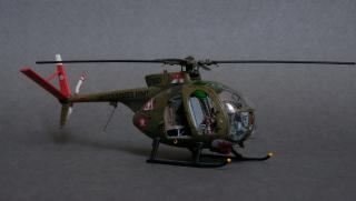

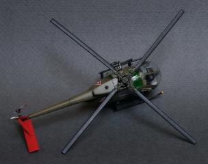

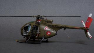

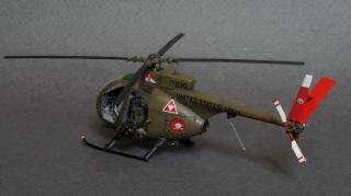

Mai am o tura de poze si gata. Astea la nivelul ierbii mi se par mai reusite:
Imagine atasata: DSCb00007.JPG Imagine atasata: DSCb00008.JPG
Imagine atasata: DSCb00009.JPG Imagine atasata: DSCb00010.JPG
Imagine atasata: DSCb00011.JPG Imagine atasata: DSCb00012.JPG
