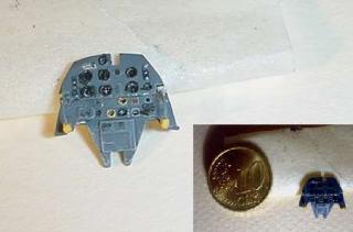

Am reusit sa termin tabloul de bord al Me-109, scara 1/48 Revell.
Deoarece era un E4/7 facut tirziu (cu consola intre picioarele pilotului) am colorat cabina in RLM 66.
Nu am gasit fotografii de unde sa reiasa daca asta era culoarea originala.
Am mai folosit si un set de fotodecupaj Eduard, pentru acest tip de avion.
Acum sunt in plin proces de rescriere a panel lines-urilor. O sa mai postez citeva fotografii dupa ce termin de construit si vopsit cabina.
Fiind un avion nou am incercat sa nu exagerez cu drybrushingul.
Christian

Postat 14 December 2004 - 11:01 AM
Arata super Christian.
O sa-l faci cu cupola inchisa?
#3 Useril este offline   curec_christian
  • Postari: 606
Postat 14 December 2004 - 11:19 AM
Da, cel mai probabil cupola va fi inchisa.
Dar in cazul asta s-ar putea sa fac o exceptie.
Oricum nu conteaza daca detaliile nu se mai vad. Eu stiu ca ele sunt acolo, si asta este cel mai important lucru. :lol:
Si mai ramin si fotografiile.
Christian

Arata excelent. De acord cu tine Christian, si pentru mine e deajuns sa stiu ca detaliile sunt acolo in cockpit. La Bf 109 E3 Galland, Tamiya am pus in interior chiar si sistemul radio care era dat de PE de la Eduard.
Astept cu nerabdare si alte fotografii ale avionului si eu il am in planul pe 2005. Folosesti decalurile date de kitul Revell? e aparatul indicat in planuri?

Foarte frumos ti-a iesit panoul de bord... O singura remarca, nitel lac lucios in cadrane cred ca ar da bine... Future/Klear e excelent pentru asa ceva.

Postat 14 December 2004 - 11:50 AM
Salut Cartula,
Pe cadrane exista doua straturi destul de groase de Klir, dar din pacate iluminarea nu este cea mai potrivita.
O sa trebuiasca sa imi mai iau cel putin o sursa de lumina (probabil un neon - daylight) ca pot sa scot niste poze decente. Lipseste sursa de lumina de deasupra obiectului (atunci ar fi existat reflexia care trebuia)
Si unde mai pui ca camera utilizata de mine (un Sony de tip mai vechi) nu stie sa faca fotografii decit la min. 10cm. Iar pentru asemenea detalii e nevoie sa apropii aparatul un pic mai mult. Sper ca de problema asta sa se ocupe Mosul (Craciun).

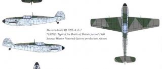

Aparatul este cel indicat in planuri (ca Werksnummer), doar insemnele difera putin.
O sa folosesc decalsurile primite de la Revell dare le nu corespund cu insemnele pe care le avea avionul lui Wick in momentul in care a fost doborit deasupra canalului. El fusese numit Kommodore cu putin timp inainte (aprox. o luna) astfel ca insemnele avionului sau au fost modificate rapid (era in plina batalie pentru Anglia).
Asa ca va trebui sa folosesc in completare si alte decalsuri.
Oricum cel mai greu de realizat va fi mottlingul greu de pe fuselajul avionului care pe deasupra era aplicat pina aproape de burta avionului (specific pentru modificarile de vopsire facute la avioanele ce luptau deasupra angliei).
Aici chiar nu stiu ce metoda de vopsire sa folosesc.

  • Imagine atasata: bf109_wick2.jpg

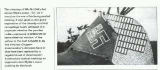

O mica remarca, referitor la avionul lui Wick....
Profilul care il ai in poza arata coada (partea galbena) ca avand un mottling foarte dens aplicat.... Exista o poza insa cu coada aparatului lui Wick la 54 de victorii (exact profilul cu pricina), in care se vede ca nucrurile nu stau tocmai asa...

Postat 14 December 2004 - 01:42 PM
Am gasit si o poza mai mare... Sper sa-ti ajute, se vede cum sunt revopsite insemnele.

Legat de fotografie - face parte dintr-un set de fotografii, probabil ultimul facut avionului inainte de a fi doborit (am recunoscut fundalul si modul de camuflare a avionului). - AM POSTAT IN ACELASI TIMP !!!
O sa iau o decizie privind acel mottling cind ajung la el. Pina atunci poate mei gasesc ceva documentatie care sa ma ilumineze (De ce?), pentru ca este clar ca ai dreptate si desenul meu nu respecta realitatea. Dar este cel mai bun pe care l-am gasit pina acum.

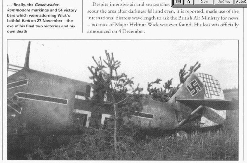

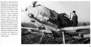

Mottlingul de la avionul lui Wick era dens mai ales in fata.
Spre coada era intr-adevar mai difuz.
Iata 2 poze in sprijinul acestei afirmatii.

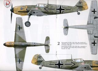

#17 Useril este offline   Blue-Max
Postat 14 December 2004 - 03:32 PM
Poza nr.2
  • Imagine atasata: Aircraft_Aces__1_pg_18s.jpg
#18 Useril este offline   curec_christian
  • Postari: 606
Postat 14 December 2004 - 04:03 PM
Multumesc Blue Max, cea de-a doua poza inca nu am vazut-o pina acum.
Mi se pare mie sau in fata geamului frontal trebuia sa fie un geam blindat, care eu nu il vad in cea de-a doua poza a avionului lui Wick (unii piloti aveau obiceiul sa il dea jos pentru ca le reducea vizibilitatea).
Christian
#19 Useril este offline   Blue-Max
Postat 14 December 2004 - 07:58 PM
Da Christian, se pare ca asa e cu geamul blindat ...
Ambele poze sunt din cartea de care spunea Bill de la editura Kagero/Polonia. Cartea nu e rea de loc si-ti ofera si o coala cu decals-uri la scara 1/72 si 1/48. Ai acolo si inmatricularea lui Wick.

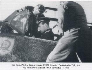

#20 Useril este offline   Blue-Max
Postat 15 December 2004 - 07:44 AM
Christian iata si decalul, poate te intereseaza.
Sunt oferite mai multe inmatriculari ale pilotilor descrisi in carte: Wick, Losigkeit si Knappe.
Scarile 1/72, 1/48 si 1/32.
