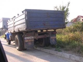

De obicei camioanele astea pentru agricultură basculau pe laterale fiindcă aveau și remorci după ele (care și ele erau basculabile). Obloanele laterale erau dintr-o bucată sau din două segmente și stîlpi la jumătatea lateralelor benei. Bena era montată pe un „semișasiu” (pe care l-ați redat și dumneavoastră) care avea traverse cu bolțuri pentru blocarea benei pe parte pe care se dorea bascularea (spate sau laterale).
Uitați aici un link cu unul: http://auto.anuncioo...asculanta-srdac (nu e reclamă, dar asta am găsit mai complet, rog administratorii să-l șteragă dacă contravine politicilor forumului) și două poze:
  • Imagine atasata: SR_basculabil2.jpg
  • Imagine atasata: SR_basculabil.jpg

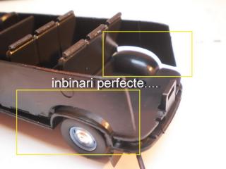

LDH, daca te referi la asta, iti trebuie ochelari 3D. Daca te uiti fix la piesele din josul imaginii o sa vezi cbina! Ia incearca...!

O eroare din micsorarea pe calculator. Am rectificat! Scuze!

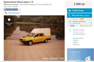

vreo legatura cu anuntul sau trebuie sa cereti drepturi de autor ? Imagine postata
un an nou cat mai bun!

Vezi postareadraku, la 01 January 2016 - 11:41 AM, a spus:
Foarte tare! :dribble:

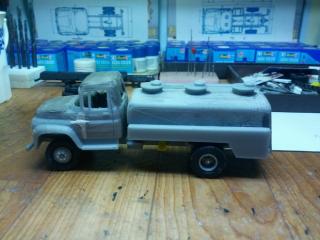

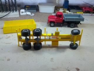

Mergem mai departe cu basculanta Bucegi

Postat 06 January 2016 - 07:38 PM
dacia : farurile nu stateau asa in realitate! de fapt spre deosebire de macheta, la masini stateau. sau poate asa era cea reala...
basculanta : spooor (licenta ortogafica LDH)
