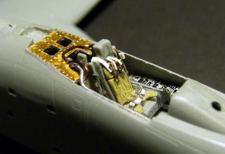

Pentru a avea si eu ceva de castigat din acest kit, am inceput sa refac sau sa reproduc unele mici elemente descoperite prin varii monografii sau doar in planse tehnice.
Pentru inceput am trecut (cum altfel) la bricolarea a doar cateva din elementele postului de pilotaj, urmand ca pe parcurs si sper cu ajutorul oricui ar fi interesat, sa repar-refac posibilele greseli ale kitului, pentru a obtine o macheta putin mai corecta decat ce se gaseste in cutie.
Mai jos, cateva imagini cu stadiul la care m-am oprit in prezent.
Imagine atasata: 1.jpg
Imagine atasata: 2.jpgImagine atasata: 3.jpg
Imagine atasata: 4.jpgImagine atasata: 5.jpg

Pffuuii...ce de detalii pt 1/72!
Foarte tare scaunul...centurile alea-s facute de tine?
#3 Useril este offline   AdiP
Postat 01 April 2013 - 07:10 AM
Da, centurile si ce se mai vede pe acolo sunt altceva decat ce ofera kitul.
Arata oribil cataramele insa cum nu am avut altceva la indemana, a trebuit sa joc dupa ureche.

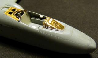

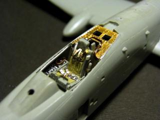

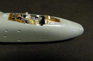

Edy, ce sa zic ? Lucrand putin mai mult pe la masina asta, imi iau doza zilnica de calmant.

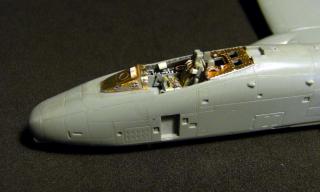

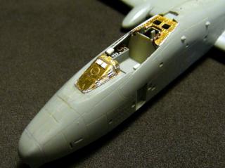

Scaunul va fi vopsit relativ usor, inclusiv pe sub centuri; tabla lor imi permite sa le manevrez intr-o pozitie care sa permita accesul pensulei pe acolo.
Am finalizat (sau pe aproape) capacul de protectie al instrumentelor de bord, folosind tabla si ceva stiren.
Cam asa arata.
Imagine atasata: DSCF2969.jpg Imagine atasata: DSCF2970.jpg

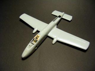

Si cam asa arata cu scaunul pus la locul lui.
Imagine atasata: DSCF2976.jpg
Imagine atasata: DSCF2977.jpg Imagine atasata: DSCF2978.jpg
Am inceput sa refac panoul de bord, celui din kit ii lipsesc o gramada; plus ca are o forma ciudata rau.
Urmeaza apoi o parte mai urata, ce probabil o sa-mi dea ceva batai de cap : suportul HUD-ului.

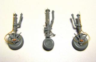

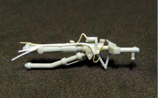

Iaca si cele trei jambe, pe care am incercat sa le detaliez/corectez cat de cat.
Jamba de bot. Am folosit fire de stiren tras, burghie de 0,3 si 1,6 (ultimul pentru obtinerea oglinzilor celor doua faruri reprezentate pline), precum si niscaiva tub PP (alb) pentru traseul principal ce ducea cablaj la farul inferior.
Imagine atasata: DSCF3151-1024.jpg
Imagine atasata: DSCF3154-1024.jpg
Imagine atasata: DSCF3155-1024.jpg

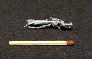

Si cu o unitate de masura.
Imagine atasata: DSCF3156-1024.jpg

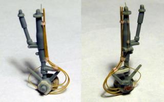

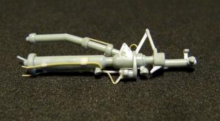

Jambele principale.
Pentru ca n-am mai avut betigase de urechi albe, la astealalte am folosit unele roz, cu care am lucrat putin mai dificil.
Insa pana la urma, totul a fost ok - zic eu.
Imagine atasata: DSCF3167-1024.jpg
Imagine atasata: DSCF3170-1024.jpg

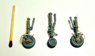

Si evident, cu unitatea de masura comuna.
Imagine atasata: DSCF3174-1024.jpg

  • Postari: 12692
Postat 26 May 2013 - 08:24 AM
Banuiesc eu ceva, tu la asta vrei sa-i pui si kerosen! :whistle:
Intrebare, totusi, de ce nu ai folosit fir de cupru??? Eu am niste lita de inalta frecventa (ăhă , bobine de pe vremea cind aparatele de radio foloseau asa ceva), izolata cu matase. Vopsita sau lacuita, arata exact ca un furtun de presiune. Se lipeste foarte usor cu superglue.

#17 Useril este offline   1-0-9
  • Postari: 4976
Postat 26 May 2013 - 10:55 AM
Adi, cred ca ai facut rost de undeva de un chibrit urias :))
Foarte misto detalierea, chiar o sa faca o mare diferenta.
In loc de plastic sau cupru, poti incerca si fir de plumb, se gaseste in diverse grosimi , la Plus Models.
E relativ usor de controlat la "indoituri".

Postat 26 May 2013 - 12:25 PM
Vezi postarea1-0-9, la 26 May 2013 - 10:55 AM, a spus:
:lol:
Edi, io la asta nu m-am gandit !!

Alexandru,
Fire si sârme am, din pacate NU si fir cu imbrăcăminte de panză la grosimea ce mă interesa pe mine....:-P
Imagine atasata: DSCF3175-1024.jpg
Am folosit fir panzat la o parte din căblăraiele din Ostwind, insă e destul de dificil de lucrat cu el, camasa de panza avand tot timpul tendința sa se retragă de pe capetele firului. Asta si evident panza pe post de camasa, face destul de dificila lipirea dar mai ales vopsirea (apar scame).
Insa principalul motiv pentru care am ales sa folosesc stiren tras a fost pentru ca ma interesa sa am un fir elastic, care sa-mi permita formarea de bucle cat mai "naturale".
Iar pentru reprezentarea colierelor de fixare a firelor pe jambe, am folosit asa cum am scris mai sus, betigase de urechi albe (si ulterior roz) lipite cu superglue.

Edi,
Voind sa fac o gluma, chiar cautasem un bat de chibrit mai mare, insa nu-l gasisem prin santierul de pe masa cand am facut pozele :-D.
Ramane sa il folosesc la urmatorele imagini.
