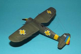

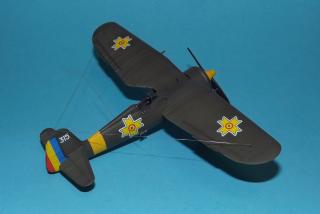

Urmatoarea mini-serie va fi formata din citeva monoplane bazate pe faimoasa aripa Puławski.
Voi incerca sa fac pentru inceput citeva PZL-24, din superbul kit de la Azur.
Din cutia cu cel romanesc se poate face alternativ si cel bulgar:
http://www.modelingm.../azur/fr011.htm
Cel Grec:
http://www.model-mak...k-Defender.html
Si Turc:
http://www.model-mak...Turkish-AF.html
Un var din serbia, cu motor in linie, de asemenea de la Azur, Ikarus IK-2:
http://www.hyperscal...5reviewmd_1.htm
In final ar trebui sa iasa ceva de genul asta:
Imagine atasata: 2.jpg
Imagine atasata: bulg.jpg
Imagine atasata: 3.JPG
Imagine atasata: turk.jpg
Imagine atasata: ik.jpg

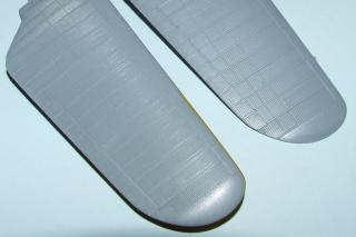

Constructia a inceput la mine cu lipirea aripilor, care a decurs relativ lin. Nu eram foarte multumit cu grosimea (de altfel rezonabila) bordului de fuga, asa ca am razuit-o pe interior cu un cutter.
Imagine atasata: DSCF7402.JPG
Imagine atasata: DSCF7403.JPG
Detaliile de pe aripa sint extrem de bine definite si fine, asa ca trebuie mare mare atentie la excesul de lipici , putty sau pila :)

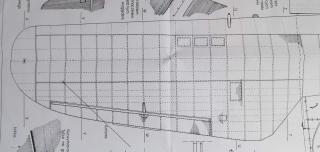

1-0-9, vezi ca profilul bordului de atac, pentru acest tip de aripa, era putin diferit fata e cel "normal", ca sa zic asa, verifica treaba asta.
Aripa cu noatrea sectiunilor:
Imagine atasata: profil aripa 001.ed.JPG
si profilul pe fiecare sectiune:
Imagine atasata: profil aripa 002.jpg
  • Postari: 4980
Postat 30 April 2013 - 03:32 PM
Nu cred ca inteleg bine ce vrei sa spui, dar nu e ca si cum as putea modifica ceva la asta. orice interventie pe aripa ar distruge detaliile tablei ondulate. Daca te referi la o sectiune prin aripa, profilul e exact ca in planurile tale: plat pe intrados, mai bombat pe extrados.

La asta ma refeream:
Daca e gresit, se poate remedia fara a strica detaliile tablelor de pe aripa.
  • Postari: 4980
Postat 01 May 2013 - 10:52 AM
Pai vezi a treia poza ...e cam cum ar trebui sa fie, nu chiar cum ai desenat tu.

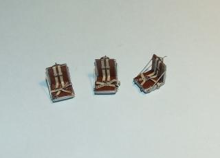

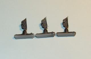

Scaunele...uitasem ce scirbos e sa indoi si sa mulezi centuri din PE.
Imagine atasata: DSCF7427.JPG

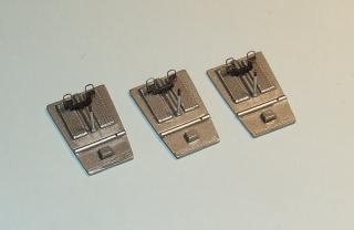

Tablourile de bord, direct din cutie.
Imagine atasata: DSCF7428.JPG

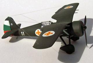

Imagine atasata: pzlp24bulg_2.jpg

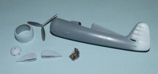

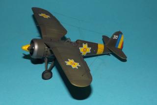

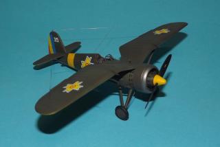

Constructia avanseaza mult mai usor decit puteam spera la PZL-uri, astfel incat deja au fuselajele inchise si chituite.
Multumesc Mdo, cred ca o sa-l fac totusi pe cel colorat.
Pentru cel bulgaresc am dat cu grund alb de la revell pe piesele care urmeaza sa fie rosii.
In cutie se gasesc decaluri pentru carenajele rotilor, insa prefer sa le vopsesc decit sa ma chinui sa mulez decalul pe curbele alea.Cred ca din decal voi folosi doar "sageata" de pe fuselaj.
Imagine atasata: DSCF7433.JPG

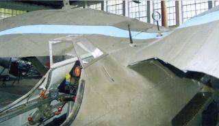

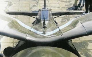

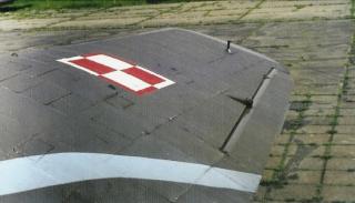

O mica observatie. Probabil pentru a-l scoate mai repede, azur au "taiat niste coltzuri" si au folosit aripa de la PZL 24 integral, inclusiv racordajul cu fuselajul.
Problema e ca in vreme ce PZL 24 are acel racordaj plat,
Imagine atasata: 24e.JPG
Imagine atasata: 24e2.JPG
la PZL 11 el are un fel de piramida in fata parbrizului care e si un pic mai cocotzat.
Imagine atasata: 11c.JPG
Imagine atasata: 11c2.JPG
Imagine atasata: Untitled1as.JPG
La ambele, extradosul nu ar trebui sa aiba acele muchii, de altfel foarte acceptabile pentru intrados. Asa ca am purces la nivelarea lor si trasarea a citeva linii de nituri peste ele. Va trebui sa repet operatia asta pentru inca 4 aripi.
