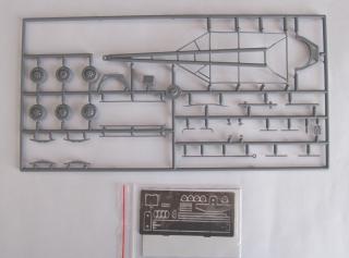

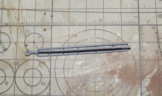

Este produs de Special Armour. In cutie se gasesc doua rame ce contin, atit piesele componente necesare constructiei rachetei, cit si a dispozitivului de transport/lansare, injectate in plastic crem, un dezavantaj din cauza contrastului scazut. Injectia este de calitate, fara lipsuri, exfolieri sau bavuri, bine centrata.
Imagine atasata: V2 sau A4 002.jpg
Detaliile sunt fine si suficiente.

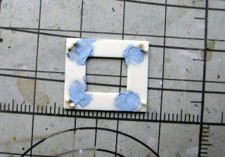

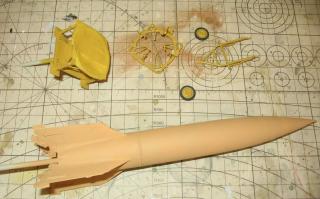

La cele spuse mai sus despre kit, mai trebuie sa adaug ceva. Anume, plasticul este putin cam dur, nu mult, dar mai altfel decit cu ce eram eu obisnuit. Asta ar putea fi si o parere subiectiva.

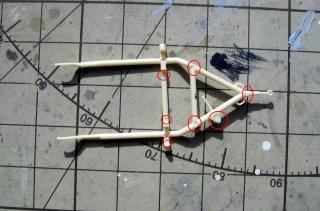

Alta problema sunt dopurire de impingere (parca asa am inteles ca se numesc) ivite pe partile asa zis invizibile ale pieselor. Din pacate nu este chiar asa.
Imagine atasata: V2 sau A4_1 005.jpg
Am chituit, urmeaza sa slefuiesc si sa le fac intr-adevar invizibile! :ph34r:
Imagine atasata: V2 sau A4_1 003.jpg

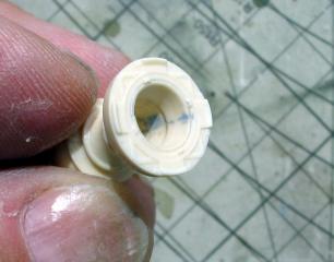

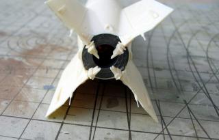

Am asamblat motorul
Imagine atasata: V2 sau A4_1 001.jpg
Din pacate, in ajutaj a ramas linia de imbinare. Am chituit si dupa uscare, cu jmirghel, la ud, si un pix, am rezolvat problema
Imagine atasata: V2 sau A4_1 002.jpg
Imagine atasata: V2 sau A4_1 004.jpg

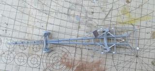

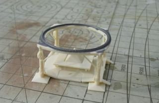

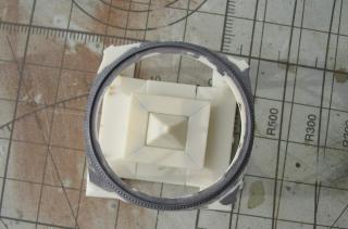

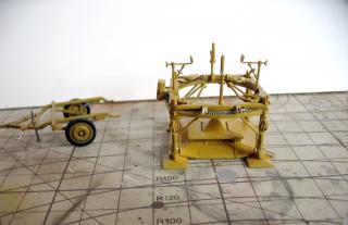

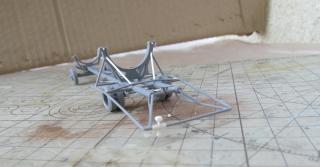

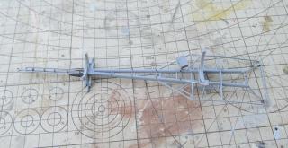

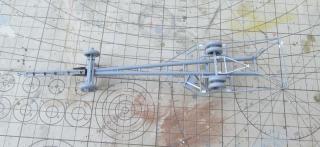

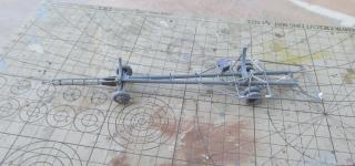

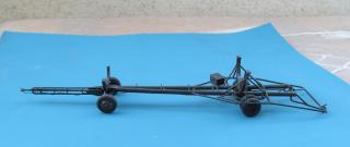

Am asamblat si parte din dispozitivul de lansare. Cum acesta are o roata dintata, vizibila, a trebuit sa o vopsesc inainte, dupa care maschez locul, ca sa pot vopsi si restul dispozitivului, dupa care va urma asamblarea finala. Nu are decit aproape ...30 de piese!
Imagine atasata: V2 sau A4_1 006.jpg
Imagine atasata: V2 sau A4_1 008.jpg

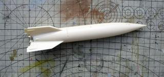

Si racheta asamblata. Aici as mentiona ca pinul inferior de ghidare la lipire, de pa aripi/stabilizatoare, l-am taiat pentru o mai buna pozitionare.
Imagine atasata: V2 sau A4_1 009.jpg
Imagine atasata: V2 sau A4_1 010.jpg

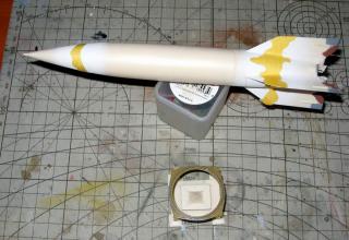

Postat 15 May 2013 - 12:38 PM
- Da, ai inceput bine mascarea!!!!
Imagine atasata: V2 sau A4_2 002.jpg
Am vopsit cu acel "cream white" obtinut dintr-un ameste ce alb MM1768 cu foarte, foarte putin gri MM 1728.
Am vopsit "eleroanele" in gri MM 1740 si capacele antenelor radio in matoniu MM 1701. De asemenea am mai vopsit partea de sus a dispozitivului de lansare cu galben inchis (Dark Yelow) H-403 de la Gunze. Aceste parti vor fi mascate pentru a putea continua vopsirea.
Imagine atasata: V2 sau A4_2 004.jpg
Fiind vorba de inca cinci culori, amestecatura de email cu acrilic, vopsitul va fi in citeva etape. Noroc ca fara alte mascari.

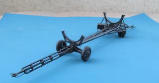

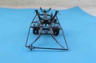

De ce a fost mai usor am scapat: vopseaua de baza pe racheta, Tamiya FX59 si caruciorul, Gunze H-403.
Imagine atasata: V2 sau A4_3 002.jpg

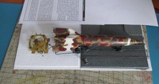

Iaca si vopsita. Nu prea seamnaca cu ce e in poza. Am incercat eu sa fac niste semne cu creionul care sa ma ghideze, dara cum pe celelalte parti nu aveam nici o indicatie, am renuntat si am mers pe inspiratie. A fost buna au ba, asta e!
Parca mai bine o faceam in varianta aia in unghiuri, cred ca arata, pina la urma, mai bine.
Imagine atasata: A2 sau V4_1 001.JPGImagine atasata: A2 sau V4_1 002.JPGImagine atasata: A2 sau V4_1 003.JPG
Am folosit ca baza, cum spuneam XF 59, de la Tamiya, peste care pete de RLM 80 de la Gunze, Revell 37 si Humbrol 160 ( plecaciune Busila!!!! :drinks: ).
O sa ramina citeva zile bune la uscat, apoi urmeaza un strat de lac, pentru a putea sa fac o spalare care sa puna in evidenta detaliile.
In alta ordine de idei, cam nepotriveala intre detaliile de pe dispozitivul de lansare si racheta. Probabil mai trebuie taiat ceva din partea inferioara a aripilor, sau, mai bine, mai mesterit la locasul unde intra aripile, in sensul adincirii lui.
