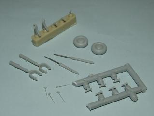

Aici voi lucra cele doua 81c primite azi de la Pavel.
Imagine atasata: 81c.jpg

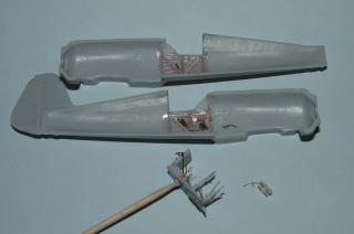

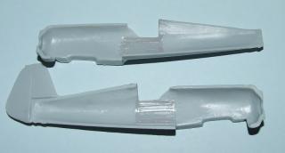

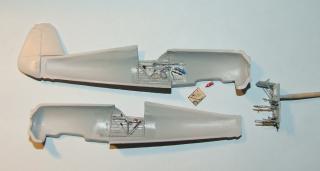

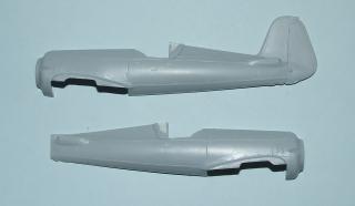

Ca si la 80C, fuselajul e din doua jumatati, singura deosebire fata de kitul de la PARC.
Imagine atasata: DSCF7991.JPG

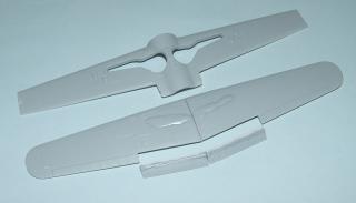

Aripa este corecta pentru varianta cu mausere si doua mitraliere.
Imagine atasata: DSCF7988.JPG

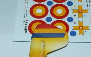

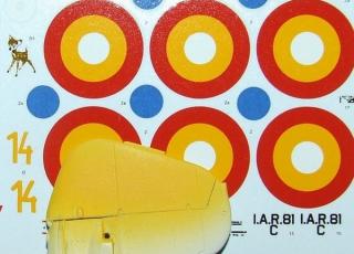

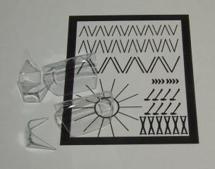

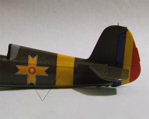

Decalul...nu e chiar ok.Albastrul e aproape negru iar forma crucilor nu e cea corecta pentru 81c. Foaia principala e grav descentrata, motiv pentru care are atasata si o erata.
Imagine atasata: DSCF7987.JPG

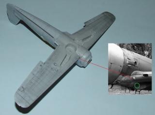

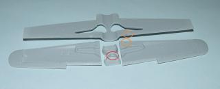

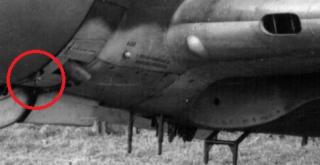

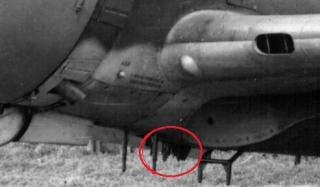

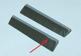

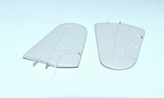

Pe unul din ele o sa-l fac cu flapsurile lasate, asa ca a trebuit sa le decupez de pe aripa.
Imagine atasata: DSCF7995.JPG
Cele doua mari "sinkmark"-uri de pe aripi au fost umplute cu Mr.Surfacer, la fel si cel din partea centrala a calei trenului (cu rosu un poza).
Priza suplimentara de pe aripa stanga trebuie facuta pentru orice 81c.
Imagine atasata: DSCF7998.JPG

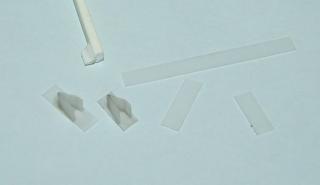

  • Postari: 4981
Postat 25 July 2013 - 09:57 AM

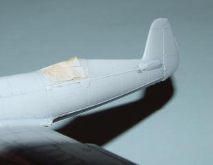

Cel cu flapsurile lasate va avea si cupola deschisa, asa ca adincitura unde intra cabina din plastic a trebuit acoperita cu foita de plastic si chituita cu Surfacer.
Imagine atasata: DSCF7999.JPG

  • Postari: 4981
Postat 25 July 2013 - 05:46 PM
Pai deja le-am lipit in capat cite o fasie de plastic, ce va fi rotunjita cu pila.

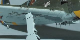

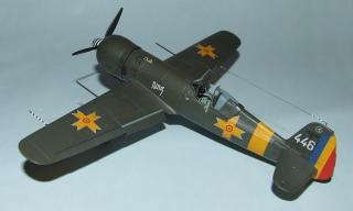

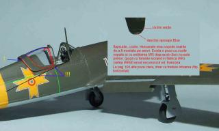

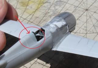

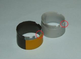

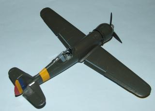

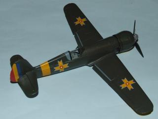

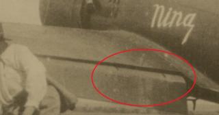

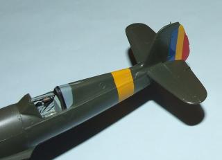

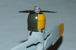

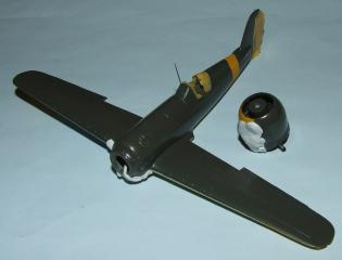

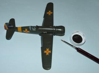

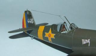

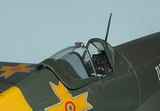

O mica observatie referitoare la vopsirea IAR-urilor, valabila numai daca le facem cu cabina deschisa.
Partea care in mod normal era acoperita de rama din spate a cupolei, ramanea se pare vopsita in primerul gri (sau culoarea interiorului).
Imagine atasata: DSCF8003.JPG
Motivul probabil era ca partea mobila a cupolei, fiind montata pe avion inainte ca acesta sa fie vopsit in camuflaj, acoperea aceasta arie care evident devenea inaccesibila pentru vopsire.
M-am gindit ca ar putea fi reminescente de la camoul mai vechi (maro si verde), dar aceasta ipoteza nu sta in picioare pentru ca se observa si pe avioane care au plecat din fabrica gata vopsite in verde.
Ce parea la inceput o anomalie, acum pare ca se observa in fiecare poza cu IAR cu cabina deschisa. Atentie deci la acea arie.
Imagine atasata: DSCF8002.JPG
Imagine atasata: iar80_cabina.jpg

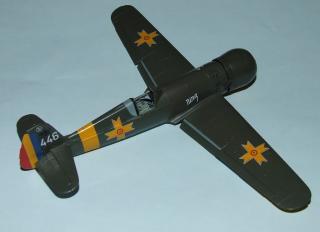

Postat 25 July 2013 - 09:39 PM

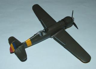

Imagine atasata: iar..jpg
  • Postari: 4981
Postat 25 July 2013 - 11:29 PM
Hahah, ala era what-if...asa ca nima nu l-a luat in serios :)))))))

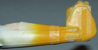

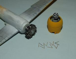

Postat 29 July 2013 - 09:16 PM

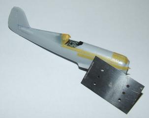

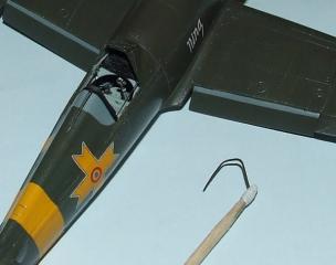

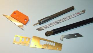

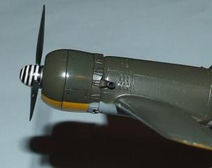

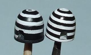

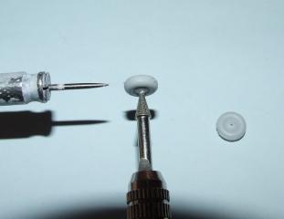

Azi am reusit sa ma vad cu Paul, care mi-a oferit o placuta - sablon pentru gravat capacele de 81C.
Am folosit-o de proba, din pacate m-am cam grabit asa ca am avut de corectat cu surfacer destul de mult.
Imagine atasata: DSCF8211.JPG
Imagine atasata: DSCF8207.JPG

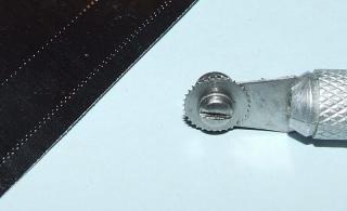

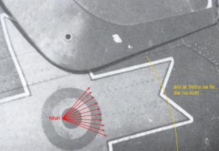

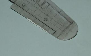

Pentru toata seria de 80/81 voi incerca sa folosesc o noua gaselnita, si anume linii de nituri de la HGW, fara folie suport.
Le-am probat pe un profundor de mig, cu rezultate foarte foarte bune. Daca as avea ceva de reprosat e ca distanta dintre nituri, care de altfel sint foarte fine, e destul de mare. Se pot insa intercala doua linii pentru "indesirea" lor.
Imagine atasata: DSCF8216.JPG
Imagine atasata: DSCF8214.JPG

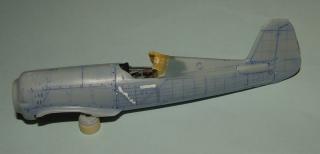

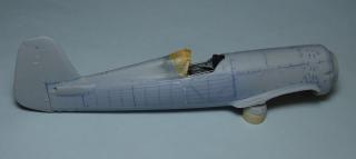

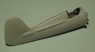

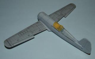

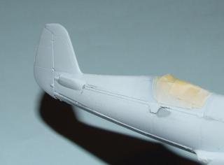

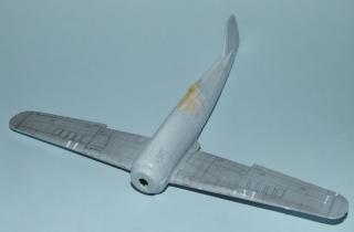

Azi am nituit nitel la un 81c. Aripa a iesit acceptabil...
Imagine atasata: DSCF8219.JPG
Dar la fuselaj am dat rasol si a iesit ca naiba...asa ca surfacer si inapoi la treaba...
Imagine atasata: DSCF8221.JPG

Postat 31 July 2013 - 08:34 AM
Cu ce ai nituit ?
#19 Useril este offline   1-0-9
  • Postari: 4981
Postat 31 July 2013 - 08:47 AM
:hi:

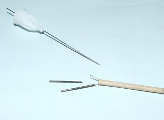

Am nituit cu rotita de la Agama si cea mai fina din setul Mini de la RB.

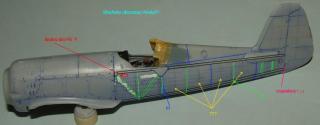

Am nituit si a doua aripa, in vreme ce fulselajul e "la uscat", dupa ce am acoperit liniile trasate aiurea, cu Mr. Surfacer.
