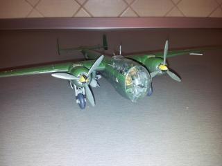

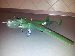

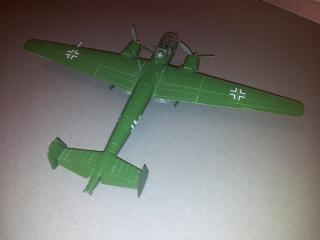

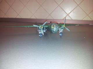

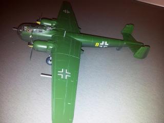

Am achizitionat in timp cateva bombardiere, acesta nu este prima mea lucrare la 1:72 dar cred ca ma apropii de-a o finaliza (cred eu in proportie de 95 % restul de 5 % va veni din indicatiile voastre). Astept cu interes indicatii dar mai ales critici pentru a ma putea perfectiona, sunt axat pe scara 1:35, insa am o " slabiciune pentru bimotoare la 1:72. Va doresc o seara placuta si astept cu interes comentariile voastre !

O fi scaparea mea, dar nu cunosc nici macar o schema de camuflaj dorsal la Dornier monocolora cu verde ( RLM 71, 82,83 ??) Altfel pasaroiul imi pare lucrat frumos si curat. Decalurile par sa-ti fi dat ceva bataie de cap, nitel silvering cumva pe aripi? Banuiesc un kit Italeri / Bilek , nu? L-ai regravat cumva ?
Spor sa ai !!
Postat 11 November 2013 - 02:06 PM
Din pacate, probabil pentru vopsele te-ai luat dupa indicatiile producatorului.
Tin minte ca si eu am facut aceeasi greseala. Dau Pale green si european green parca. Aiurea in tramvaiul italienesc.
Asta cu aripa lunga era bombardier de zi antinava. Deci ar fi trebuit sa aiba standardul RLM normal pentru bombardiere - RLM 65 pe burta si 70/71 pe spinare.
Posibil sa fi existat destule exceptii dar ma indoiesc ca asta e una din ele.
Cel mai bine, baga o cautare pe google images. Vezi ce au facut altii si poate si niste profile.
Pozele de epoca (A/N) sunt in oarecare masura concludente dpdv al nuantelor de gri. Ce ai facut tu s-ar vedea mai deschis sus si mai inchis jos.
Si cutia kitului are niste culori ciudate ale avionului daca imi aduc bine aminte, cel putin in ce priveste cutia de la Italeri.
Kitul a fost reboxat de Revell dar nu l-am avut.
Succes si spor in continuare cu ce faci.
Antisilvering la decaluri - da inainte cu un lac lucios (ideal Future) in zona de aplicare a decalului.
Daca vrei sa se conformeze pe detalii poti incerca sa pensulezi pe decal alcool izopropilic după ce il pui. Va inmuia decalul si cand se va usca se va aseza mai bine. Nu te speria daca se increteste putin, isi va reveni.
E o procedura destul de dificila asa ca mai intai documenteaza-te cu privire la ea daca nu ai mai facut-o.

Mie imi par ca extradosul nu e vopsit deloc :) pare culoarea plasticului revell.

Saaau, intradosul sa fie un verde inchis, gen RLM 71 sau 70 ?? Pe monitorul meu cam așa apare, dar sīnt sigur c-o să ne spună Caraianu cum a vopsit păsăroiul.

Saaau, intradosul sa fie un verde inchis, gen RLM 71 sau 70 ?? Pe monitorul meu cam așa apare, dar sînt sigur c-o să ne spună Caraianu cum a vopsit păsăroiul.
Am folosit vopselurile spray de la tamiya, AS, kitul este italeri.
In mare au fost respectate indicatiile producatorului, m-am mai inspirat de aici
http://m.modellversi...19-italeri.html
Aceasta postare a fost editata de caraianu: 11 November 2013 - 09:32 PM
Postat 12 November 2013 - 09:15 AM
Pai da....
Nenea zice ca l-a vopsit in culori de patrulare marina 72-73.
Burta e neagra semn ca vājāia noaptea.
Daca bagi pe google images denumirile culorilor afli cum aratau.
