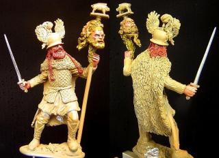

Postat 15 June 2006 - 03:31 PM
Nu am dat nici o pauza si am inceput la o alta lucrare.
De data asta este vorba de o figurina metalica de 54 mm (1/32). Figurina a fost cumparata de la Parcmodels acum 1 an.
Metalul folosit la turnarea figurinei este de un amestec de tin-lead (costitor(?)-plumb) dupa cum spune producatorul. Usor de indoit adica.
Figurina fiind asamblata si vinduta ca un bibelou nu prea am avut ce sa prelucrez, doar surplusirile de turnare putine dar vizibile cu ochi de modelist.
Pe urma i-am dat un prim strat de vopsea cu aerograful folosind humbrol 63.
Incep s-o vopsesc de la culorile ten. Aplic un strat de baza. Baza mea favorita o obtin printrun amestec de 2 parti model master culoare de ten, 1 parte humbrol 110 natural wood si 1 parte humbrol 100 red brown. Mai mult dupa ochi, daca ma satisface culoare asta este amestecul.
Las figurina cel putin 1 zi.

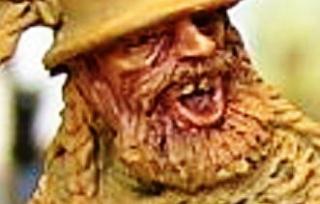

Postat 16 June 2006 - 11:45 AM
Am mai lucrat cu naples yellow amestecat cu putin titanium white la zonele ridicate si cu aceasi culoare de alb-galbuie am vopsit dintii. (alexie, mai mult de atit nu pot sa-i fac nici cu posibilitatile de secolul nostru :-D )
Am vopsit parul cu burnt siena deschis putin cu acelasi amestec de naples yellow-titanium white.
  • Imagine atasata: celtic0004.jpg

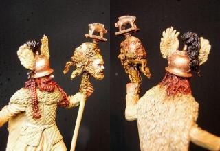

Postat 16 June 2006 - 11:54 AM
Am vopsit si parul capetelor. Cu un amestec de cadmium yellow-raw umber-burnt umber. La unul mai inchisa la celalaltul mai deschisa la culoare.
  • Imagine atasata: celtic005_6.JPG

Postat 19 June 2006 - 03:34 PM
Am "spalat" parul capetelor si al celtic-ului cu amestecuri de culori inchise obtinute prin adaugarea burnt umber-ului la culori de baza folosite la par.
Tipul a trait in timpuri cind aveau posibilitatile de prelucrare doar bronzul. Asa ca are o casca din bronz pe cap. Am dat un strat de negru acrilic pe urma am vopsit cu culoare de bronz. Nu aveam bronz asa va l-am obtinut prin amestec de humbrol 16 (gold) si 100 (red brown).
  • Imagine atasata: celtic007_8.JPG

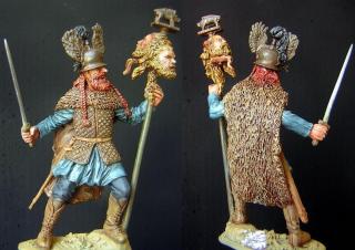

#20 Useril este offline   alguhan
  • Postari: 935
  • Inregistrat: 16-December 04
  • Location:Istanbul
Postat 06 July 2006 - 10:21 AM
In continuare ma joc cu uleiuri la tonificarea culorilor.
La stadiul asta arata cam asa:
  • Imagine atasata: celtic0013_14.JPG
