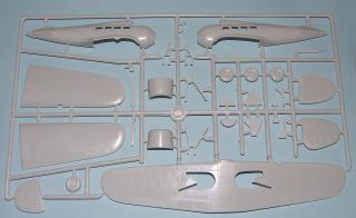

Inauntru, kit tipic Short run.
Imagine atasata: DSCF9961.JPG

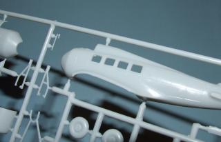

Putintele piese, rezonabil de bine turnate:
Imagine atasata: DSCF9962.JPG

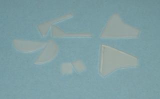

Din cauza vechimii, cupola vacuformata s-a cam innegrit.

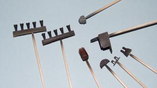

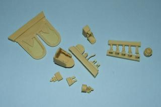

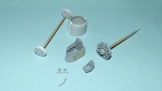

Ceva piese din rasina, care au fost foarte greu de separat de pe suport (in special cockpitul dar si motorul)
Imagine atasata: DSCF9966.JPG

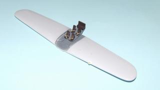

Dupa exact 4 ore.

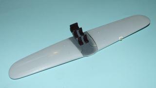

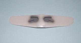

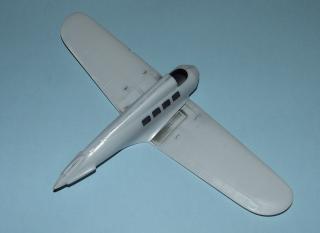

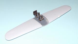

Bordul de fuga al aripii subtiat, calele trenului lipite pe pozitie cu superglue, aripa inchisa si chituita cu base white de la revell:
Imagine atasata: DSCF9967.JPG
Imagine atasata: DSCF9968.JPG

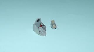

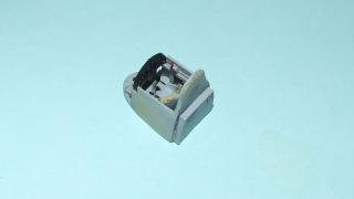

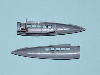

Interiorul cabinei vopsit negru antracit, cel al calelor trenului un gri.

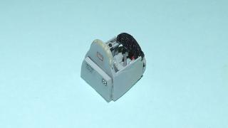

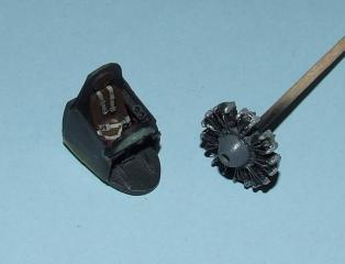

Am lipit capotele motorului si jumatatile rotilor, subtiat un pic palele elicei si finisat butucul:
Imagine atasata: DSCF9973.JPG

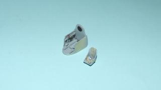

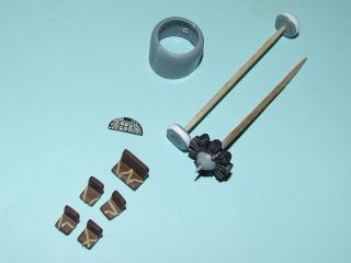

Am vopsit si piesele din rasina :
Imagine atasata: DSCF9970.JPG

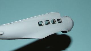

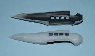

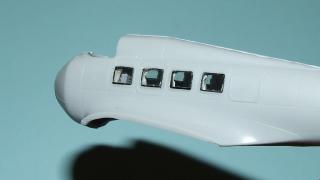

in fine, ma mai consolez la gindul ca am lipit cele 8 gemulete, cu Future, nu inainte de a le vopsi laturile cu negru, pentru a nu se vedea acel efect urat reflexie in ele. O sa incerc sa le punctez si cu un pic de superglue, sa nu ma trezesc prea tirziu ca a cazut vreunul inauntru.
Imagine atasata: DSCF9974.JPG

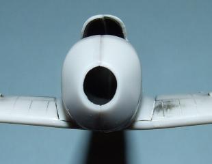

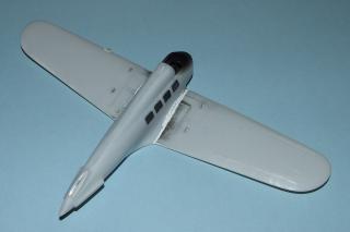

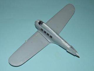

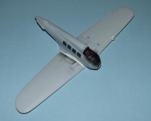

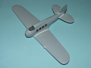

Am inchis fuselajul. Aparent se pupa foarte bine cu aripa:
Imagine atasata: DSCF9975.JPG
La o privire mai atenta, e clar ca arcul (profilul) carenajului de pe fuselaj e din alt film, nu se potriveste deloc cu aripa.
E cu atit mai greu de reparat, cu cit la bordul de fuga si cel de atac se potriveste...are insa cu totul alta curbura.
Imagine atasata: DSCF9976.JPG
Imagine atasata: DSCF9978.JPG

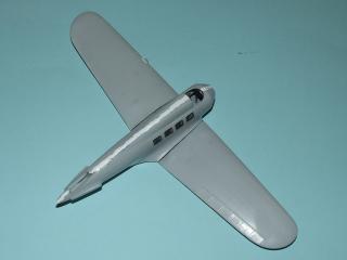

Un pic de lac mat prin cockpit , paste Agama pe cataramele centurilor si am lipit fuselajul de aripa:
Imagine atasata: DSCF9980.JPG
Imagine atasata: DSCF9981.JPG
Imagine atasata: DSCF9982.JPG
Imagine atasata: DSCF9983.JPG

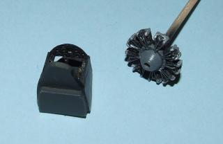

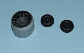

Am vopsit cu negru rotile si interiorul capotei motorului.
Dupa ce am fixat motorul inauntru am adaugat doua tevusti (observate intr-o fotografie:
Imagine atasata: DSCF9985.JPG

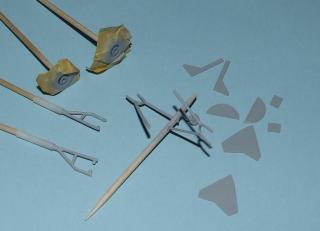

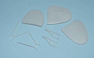

Am debavurat ceva piese mici:
Imagine atasata: DSCF9986.JPG

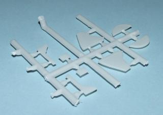

Am un dubiu la capacele trenului care-s extrem de groase. Nu stiu daca sa le subtiez pe smirghel sau sa le inlocuiesc cu totul.
Imagine atasata: DSCF9987.JPG

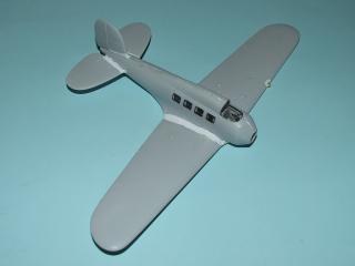

Postat 20 April 2014 - 07:24 PM

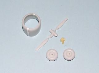

Asaa, am subtiat capacele, evident am pilit unul din cele mari pe partea gresita, astfel incat a trebuit sa-i refac ranforsarile din fashie de foitza de plastic.
Imagine atasata: DSCF9990.JPG

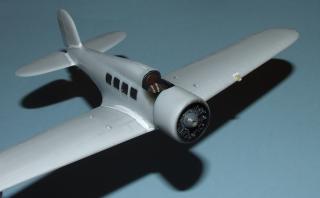

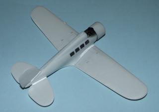

Am lipit si chituit ampenajele si am facut o proba cu capotajul motorului, lipit temporar cu patafix.
Imagine atasata: DSCF9991.JPG
Imagine atasata: DSCF9993.JPG
Imagine atasata: DSCF9994.JPG

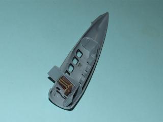

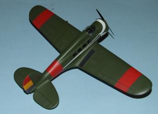

Azi am mascat gemuletele si cupola:
Imagine atasata: DSCF9997.JPG

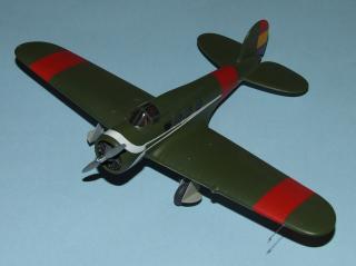

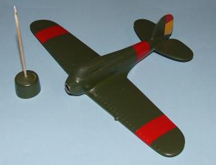

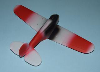

Am vopsit cu negru (ramele cupolei si covorul "antiderapaj" de pe aripa dreapta) si rosu carmin (revell 36) dungile bolsev...republicane:
Imagine atasata: DSCF9998.JPG

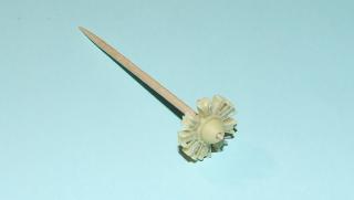

Butucul elicei era mult prea basic, chiar pentru o constructie de weekend, asa ca am
incalcat propria lege, "thou shalt not scratch"...
Imagine atasata: DSCF0002.JPG
Imagine atasata: DSCF0004.JPG
Vopsit totul cu negru, polishat, dat cu future, apoi butucul cu polished aluminium de la Alclad iar fatza palelor cu revell 90:
Imagine atasata: DSCF0005.JPG

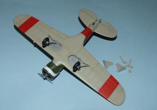

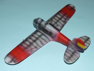

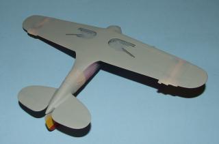

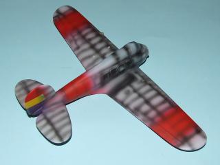

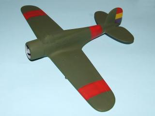

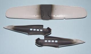

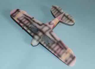

Inainte de plecarea la scarbici, am dat repede un preshading si am vopsit cu Hu-166 intradosul, conform instructiunilor.
Imagine atasata: DSCF0007.JPG
Imagine atasata: DSCF0008.JPG
Pentru ca mai aveam un pic de timp, am dat si fashiutza galbena de pe directie.

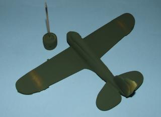

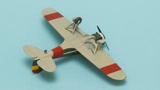

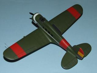

Postat 23 April 2014 - 09:14 AM
Azi am dat cu gri pe piesele trenului de aterizare:
Imagine atasata: DSCF0012.JPG
Si cu Hu-117 pe extrados. A iesit destul de rough, dar il voi lasa sa se usuce bine si-l voi polisha.
Imagine atasata: DSCF0013.JPG

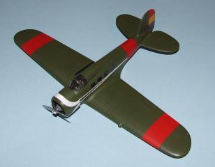

Am polishat, folosind "vata de otel", si diferite bucatele de smirghel.
Apoi ceva retusuri si obligatoriul strat de Future.
Imagine atasata: DSCF0014.JPG
Imagine atasata: DSCF0016.JPG

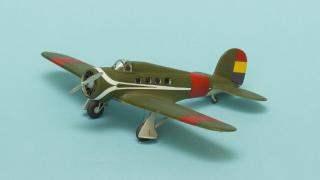

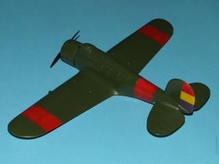

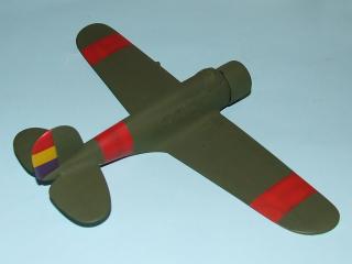

Postat 24 April 2014 - 09:57 AM

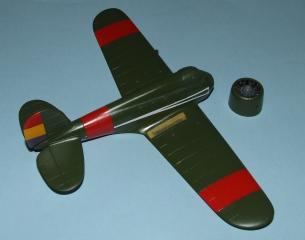

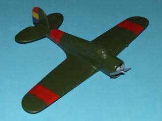

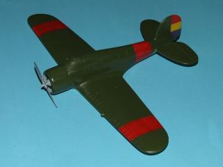

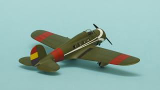

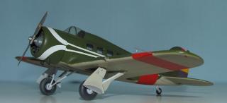

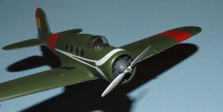

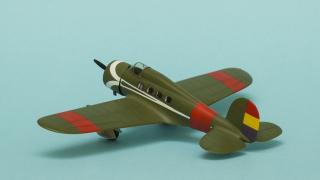

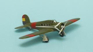

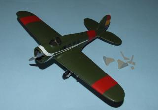

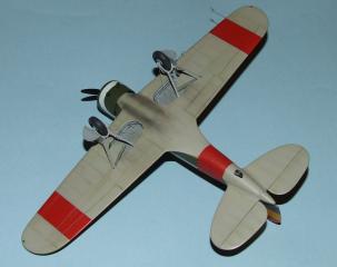

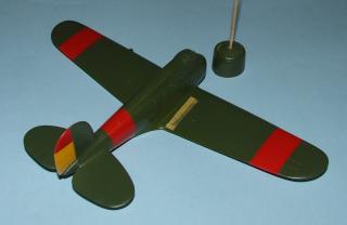

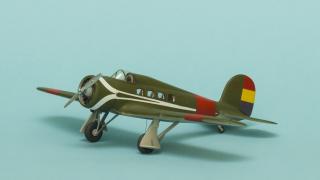

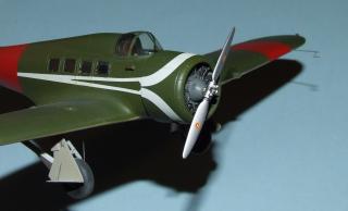

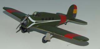

La exact o saptamana de la incepere, primele decaluri :
Una din dungi a iesit un pic mai sus si mai in fatza, s-ar putea sa se vada mai aiurea cind pun capota, dar pot trai cu asta :)
Mi-era teama de silvering, dar am dat cu hypersol peste decaluri si pare ca s-au ingropat bine in detalii.
Imagine atasata: DSCF0017.JPG
Imagine atasata: DSCF0018.JPG
Am mai vopsit si movul de pe directie.

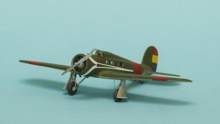

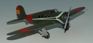

#20 Useril este offline   1-0-9
  • Postari: 4976
Postat 24 April 2014 - 10:37 AM
Sageata care era prea in fatza ma deranja un pic, asa ca am improvizat o reparatie, ducind un pic mai in spate virful , cu doua bucatele de decal alb.
Imagine atasata: DSCF0022.JPG
