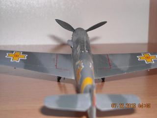

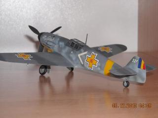

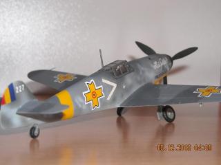

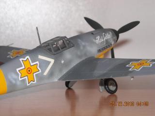

Am experimentat un 109 G6 de la Hobbyboss. Are destule greseli. Am schimbat elicea cu totul (in mod special butucul era gresit), priza de aer a compresorului este si ea schimbata, radiatoarele de sun aripi au trebuit modificate. A doua macheta hobbyboss nu cred sa mai lucrez. Gravura a trebuit refacuta, balamaua de la capota motor nu exista, blindajul dorsal e varza (am luat un blindaj de la macheta Italeri), bechia este si ea eronata, am utilizat o bechie tot de Italeri.
Cam asta a iesit:
  • Imagine atasata: Picture 004.JPG
  • Imagine atasata: Picture 005.JPG
  • Imagine atasata: Picture 007.JPG
  • Imagine atasata: Picture 013.JPG

Dar l-ai scos frumos, bravo! Sunt curios cum arata noile 109 G de la AZ-Model.

Curat si ingrijit, imi place.
Ai scos ceva frumos dintr-un kit cu probleme.
Plus ca inmatricularea e frumoasa rau, fiind romaneasca.
Hobbyboss sunt intr-adevar un ciudat amestec. Mi se pare ca se imbina bine, au detalii destul de fine...dar si niste greseli de acuratete greu de iertat.
Spun asta pt ca si eu lucrez acum tot la un hobbyboss.
Stai linistit insa, se intampla si la case mai mari. Pentru cei care au asteptat cu sufletul la gura noul 109G6 1/48 al celor de la Eduard, lectura anumitor review-uri de pe net ii va readuce repede cu picioarele pe pamant.
Revenind la subiect insa, mie imi place.
Un frumos G2 romanesc.
Felicitari :good:

cu totul intamplator am si eu in lucru acelasi kit cu aceeasi inmatriculare.nu mi se pare un kit rau desi problemele pe care le-ai semnalat exista(eu am inlocuit caserola elicii cu una de la un 109 mastercraft).o mica observatie daca nu te superi ,schema de camo era un pic diferita iar crucile aveau alt format.in rest arata foarte bine ,felicitari!

Fata de ce spunea 1-0-9 , mi se pare ca janta rotilor trenului principal trebuia sa fie neagra .
Eu ma gandesc sa inlocuiesc butucul si interiorul carlingii cu ceva de la Italeri .

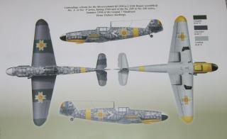

Ceva de genul :
Imagine atasata: DSCF0262.JPG
Din cartea lui Dan Melinte si TLM.

Reusit model, in special schema de vopsire a fuselajului. Ar fi ok poze din alte pozitii decat din emisfera posterioara! :clapping:

Boghi, criticile sunt constructive, pot sustine ca am fost primul in Romania care am expus la concursuri avioane cu Crucea lui Mihai. Felicitari.
Despre dungile pe aripi, au fost introduce in 1940, din mai 1941 au fost inutile fiind inlaturate la revizii.
Avioanele 109 G2, cele cumparate asamblate nu au purtat aceasta dunga, insa aveau M-ul cu terminatii orizontale la baza. Avionul tau face parte din cele montate la IAR in 1943-1944 si este imatriculat corect, sub WerkNr. romanesc exista inscriptionat si cel original de fabfrica constructoare.

Este o mica confuzie intre dungi de inmatriculare ( culoarea axei galbene) si petele de camuflaj care sunt niste benzi late.
Din fotografiile studiate toate avioanele G-2 asamblate la IAR au fost cu aceste benzi de camuflaj pe aripi

camuflajul pe fuselaj este RLM 76 light blue peste care s-a aplicat in maniera neregulata RLM 75 grauviolet.crucile corecte le gasesti in decalurile lui Radu Branzan sau Techmod care ofera inmatriculari complete pt 3 G-uri 2 romanesti printre care si avionul lui DiCezare
