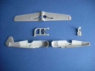

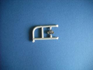

Photoetch-ul asta m-a trecut de la nervi la deznadejde. Arata minunat in plic, dar - contrar celor scrise pe site - n-as zice ca este pentru kit-ul acesta in mod deosebit. Fara a pili piesa din plastic, oricat m-am straduit, metalul a depasit marginile laterale si a trebuit sa fac tot felul de ajustari pentru a potrivi apoi panoul in fuzelaj. Asa arata cand l-am asamblat prima data pe plastic:
Imagine atasata: 5.jpg
Imagine atasata: 1.jpg
Pe urma stratul de metal de desupra mi-a sarit de doua ori din partea dreapta cand am incercat sa-l ajustez si, a doua oara, n-am mai reusit sa-l pun la loc ca lumea (probabil s-a acumulat lipiciul). Mi s-a dezlipit si suportul acela de sub panou in timp ce ma chinuiam sa indrept paguba si acum astept sa se usuce lipiciul din nou si mai fac o incercare, dar aproape ca imi vine sa ma las de acest proaspat inceput hobby. Mi-a facut placere sa montez fuzelajul si aripile, chiar daca au necesitat diverse ajustari pentru a se potrivi; montarea interiorului insa a fost si continua sa fie oribila.
EDIT: erm... cred ca n-ar fi trebuit sa lipesc PE-ul de piesa de plastic. Era cred mai bine daca o lipeam direct de fuzelaj si piesa de suport a kit-ului. Pastram fasiile acelea de metal cu care e prinsa piesa pe rama, le indoiam si puteam sa controlez exact forma panoului (care e facut din trei parti) si faceam din ele si un mic postament care se lipea usor pe piesa de plastic ce constituie suportul pentru panou. Ceva in genul acesta am facut pentru a adauga panoul cu cele 5 ceasuri care trebuie montat jos in cabina. (e nevoie de un emoticon care isi trage o palma peste frunte)
Aceasta postare a fost editata de Finn: 02 June 2014 - 08:17 PM

Sunt suficient de nou in "meserie", insa, nu stiu cum sa spun... daca totul s-ar asambla ca un Lego, probabil ca in scurt timp totul mi-ar fi parut destul de plictisitor. Lucrarile in general ar fi diferentiate doar de modul de vopsire si cam atat. Incearca sa apreciezi provocarile. In ele constau frumusetea acestui "sport", pe langa documentare.
Parerea mea! :hi:

Postat 02 June 2014 - 08:19 PM
Provocarile sunt grozave, dar atunci cand reusesti sa le si depasesti. :-D Am pus un edit la post. Cred ca daca mai fac vreun IAR o sa o iau pe drumul ala.
Aceasta postare a fost editata de Finn: 02 June 2014 - 08:22 PM

Postat 02 June 2014 - 08:28 PM
Cu siguranta nu ar fi trebuit sa il lipesti de piesa din kit! Unele PE-uri sunt destinate completarii pieselor kit-ului, altele le inlocuiesc cu totul. In aceasta categorie se afla si bordul tau. La urmatorul proiect asta nici macar nu va mai fi o provocare :yahoo:
Spor! :hi:
Aceasta postare a fost editata de eddie: 02 June 2014 - 08:29 PM
Postat 03 June 2014 - 01:48 PM
Finn, din pacate, din lipsa de experienta in lucrul cu PE-uri, ai gresit. Partile din PE ale plansei de bord nu trebuie lipite peste plastic, ele inlocuiesc piesele din plastic! Asta cu foarte mici exceptii. De exemplu, cind PE-urile reprezinta panourile frontale la diferite cutii electrice, PE-urile se lipesc peste aceste cutii, dar nu inainte ca detaliile existente din turnare sa fie sterse. Sau, in cazul plansei de bord pentru Bf 109, poti lipi plansa din PE peste cea veche, din plastic, aceasta din urma avind rol de suport, dar trebuie sa faci ceva ajustari.
