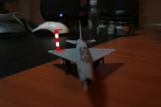

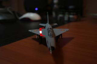

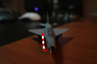

De la stanga la dreapta (comun: ISO 100, obiectiv: 28mm, trepied):
1.
timp de expunere: 1 secunda
diafragma: f/22
2.
timp de expunere: 2 secunde
diafragma: f/22
3.
timp de expunere: 3 secunde
diafragma: f/16
Ca urmare a mariri timpului de expunere se mareste cantitatea de lumina ajunsa pe senzor, deci imaginea este mai luminoasa; la cel de-al 3-lea cadru, am deschis diafragma mai mult, scazand zona de claritate.

Un pic de "joaca" cu zona de clar a obiectivului, sau de ce e nevoie de un aparat cu setari manuale ale modului de expunere:
foto1:
  • Imagine atasata: IMG_9840.JPG

foto2:
  • Imagine atasata: IMG_9841.JPG

foto3:
  • Imagine atasata: IMG_9842.JPG
