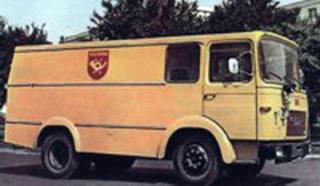

#50 Useril este offline   bburago26
  • Postari: 90
  • Inregistrat: 08-April 09
Postat 12 July 2015 - 03:19 PM
Cred ca acesta este "modelul" camionului Roman - postal.
Fotografia este luata de pe Automobileromanesti.ro
Mult spor !:clapping:

#51 Useril este offline   catalinkat
  • Postari: 171
  • Inregistrat: 04-January 15
  • Location:Arloev,Sweden
  • Interests:modele CFR,camioane romanesti 1:87
Postat 12 July 2015 - 04:20 PM
Exact!
