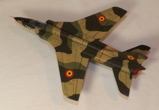

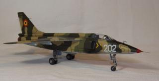

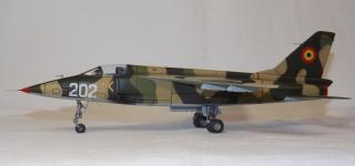

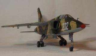

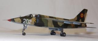

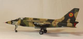

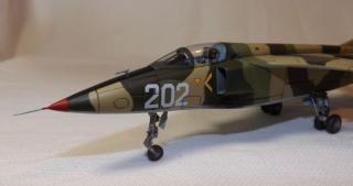

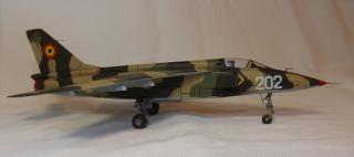

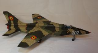

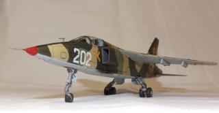

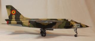

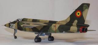

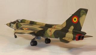

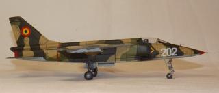

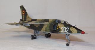

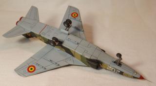

Pana la urma am reusit si eu sa termin acest IAR-93 folosind kit-ul de la AEROPXY; prima macheta din rasina realizata pana acum.
Mi-a luat mult mai mult timp decat anticipasem, uneori intrebandu-ma daca are sens sa ma trudesc atata cu un kit destul de modest si pretentios in acelasi timp. Cei care il au sau l-au folosit cred ca inteleg cel mai bine la ce ma refer.
Oricum in final a iesit ceea ce se vede; adica un model relativ modest, care nu se poate compara cu unul realizat din plastic. Dar neavand alta alternativa pentru acest avion am incercat si varianta asta. Nu am insistat prea mult in prelucrari de finete. Probabil ca ar fi trebuit sa regravez tot ptr. a nu se vedea asa santuri in loc de linii de panou sau capace. Dar rasina fiind destul de moale si cu multe incluziuni am decis ca nu merita. Ptr. vopsire am folosit acrilice Agama si Revell. In loc de primer am folosit Future; am vrut sa incerc si varianta asta pe un kit ptr. care sa nu-mi para asa rau daca ratez. Desi n-am avut probleme de genul vopsea desprinsa si ramasa pe banda de mascare, aderenta vopselei pare la limita. Cred ca un primer ar fi fost mai indicat.
Spor si numai bine va doresc!
Vasile

Avand in vedere situatia data macheta ti-a iesit foarte frumos. FELICITARI!!!
Daca era dupa mine faceam si umpic de weathering pe burta.

Arata foarte mult a ceea ce se pretinde [n.m. IAR-93] si este foarte ingrijit imbinat si vopsit. Bravo si multumesc ca ni l-ai aratat!
Sa ii tot inspire rezultatul obtinut de tine pe cei care se afla in posesia machetei dar inca nu s-au incumetat sa o "atace" :good:
Postat 12 January 2015 - 08:38 AM
Ti-am vazut machet azi dimneata pe telefon cind eram la cafea cu sotia, am vrut sa iti scriu de atunci dar m-am zis - hai sa-l vad si de pe calculator-
Pentru un kit de rasina la 1/72 ti-a iesit foarte bine. Se vede ca macheta ta este foarte ingrijit lucrata asa cum este dealtfel si stilul tau de lucru! Daca as avea ceva de obiectat ar fi numai numai legat de kit, linile de panou sunt mult prea late in rest nimic!
Parerea mea este ca ti-a iesit o lucrara foarte reusita!

Şi pentru mine chitul ăsta a fost primul (şi deocamdată singurul) chit din răşină pe care l-am avut şi mi s-a părut cam ciudat de lucrat, eu fiind obişnuit cu plasticul. Oricum, nu am stat să-mi bat capul prea mult cu el aşa că în comparaţie cu lucrarea ta, a mea e "pistol cu apă"Imagine postata. Mie unul îmi place cum a ieşitImagine postata.
Postat 12 January 2015 - 10:54 AM

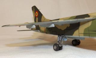

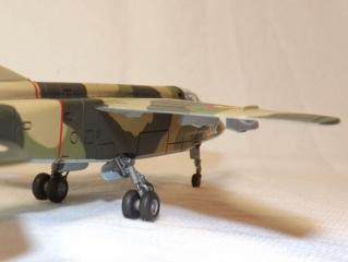

Te-ai chinuit ceva la trenul de aterizare.
Eu din bucatile pe care le-am avut nu am reusit sa inteleg cum veneau de fapt.
Poate povestesti un pic cum te-ai chinuit. Stiu ca rasina acestui kit contine mult material de umplutura neinglobat in rasina propriuzisa asa ca atunci cand slefuiesti pe ici pe colo mai apare cate o gaura plina cu faina. Sau poate n-am avut eu noroc.

Felicitari pentru curajul de a lucra la un astfel de kit,rezultatul este mai mult decat onorabil si-mi place.
Avionul asta ar merita un kit mult mai bun,indiferent de scara.

Salut, Vasile. Mie mi se pare ca esti tu prea modest, tinand cont de kit-ul de baza.
Din ceea ce se vede, imi plac mult camo-ul si finish-ul.
Ce i-as fi facut eu pentru a estompa impresia asta de zidarie data de grosimea liniilor de panou ar fi fost o nituire si niste stencil-uri, care sa fragmenteze zonele mari. De asemenea, incearca sa atarni ceva de pilonii aia golasi.
Spor!

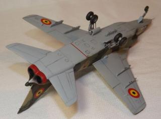

Chinuit , chinuit , dar l-ai facut super . Legat de liniile de panou , poate mergea un wash mai deschis/estompat - sa nu iasa tare in evidenta...zic si eu....

La multi ani!! Ai inceput in forta.Imi place mult 93-ul cum a iesit.Aduce in forme cu cel real.poate la forma cupolei sa dea putin cu virgula (dar se poate sa ma insele ochiul).Vorba lui Busila cu washul mai estompat cred ca are dreptate.Io n-as fi dat de loc cu wash,dar cred ca nici tu nu te-ai asteptat la acest rezultat.Oricum munca multa ,macheta faina multumim pentru poze si spor la modelit.Toate cele bune.

A iesit frumos dupa atata truda ai scos o macheta frumoasa dintr-un kit slabut si simplist. Nu prea cred ca te vei aventura mult in lumea rasinoaselor in conditiile astea, dar acest kit este si singurul asa ca ai indraznit si a iesit bine.
Felicitari ! si sper sa-l poti aduce miercuri la intalnire,

Domnilor, va multumesc foarte mult la toti ptr. observatii si aprecieri, ptr. sfaturile utile pe care mi le oferiti de fiecare data!

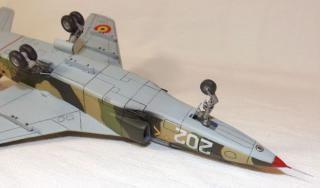

Wurger – ptr. tren am putut folosi doar jambele principale (nu tocmai precis realizate) si rotile; restul am improvizat din ace de seringa, izolatii de conductori electrici, plastic. La fel am patit si eu ca si tine: consistenta slaba a rasinii mi-a dat mult de furca. Dupa slefuiri m-am trezit cu tot felu' de gauri datorate incluziunilor; o placere, ce mai ;). Cupola cabinei (termoformata + ceva banda adeziva verde ptr. realizarea ramei) m-a chinuit deasemenea pana am potrivit-o si mascat-o cum trebuie (am crezut eu). La final, cand am dat jos banda de mascare, alta bucurie. Cum nu s-a lipit bine de fuselaj, in interiorul cabinei era plin de praf si resturi de la slefuire :(. Nu-mi venea sa cred … A trebuit s-o dezlipesc cumva ptr. a curata, deteriorand o parte din ce m-am chinuit sa finisez inainte de vopsire.
Alex – nituirea am incercat-o un pic dar intr-adevar nu suficient; ar fi ajutat fara doar si poate daca as fi insistat mai mult. M-a descurajat densitatea mica a rasinii; parca infigeam acul in linoleum, controland greu dimensiunea gaurilor. Ideea cu stencil-urile nu mi-a trecut prin cap … :(. Macar de pilonii aripilor trebuie neaparat sa atarn ceva; arata ca naiba asa. Edi mi-a amintit de setul de bombe de 100 ramase de la un IL-28 (ii multumesc si lui ptr. sugestie). Tocmai le-am gasit in cutia cu resturi; sunt cate trebuie ptr. 4 ciorchine a cate 3 :).
Misu, Radu – da, am cam exagerat cu wash-ul. Ar fi trebuit macar sa-l diluez…
Numai bine!
Vasile

Si da, poate pe intrados ai exagerat putin cu evidentierea panourilor, daca foloseai o culoare mai deschisa cred ca era mai bine!
