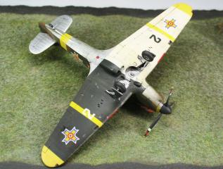

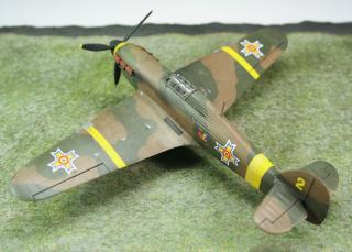

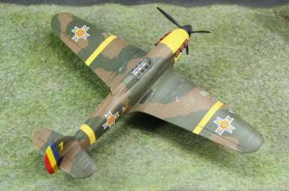

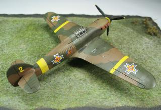

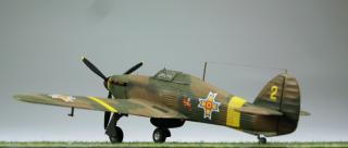

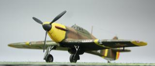

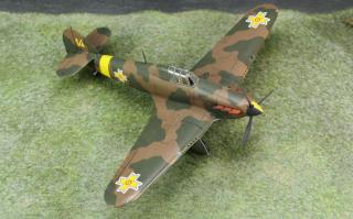

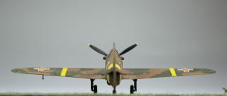

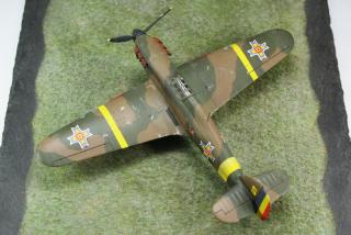

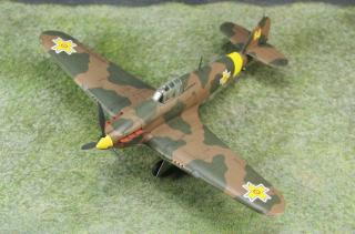

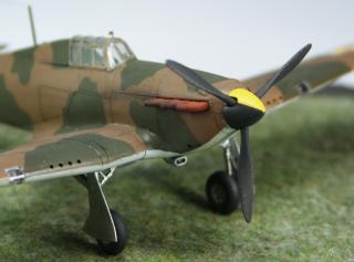

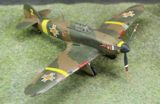

Va voi prezenta aici cateva Hurricane-uri 1/72 pe care le-am finalizat recent.
Pentru inceput, Nr.2, kitt Hasegawa la care am adaugat:
- cockpit si baia tren aterizare - copii in resina ale pieselor oferite in kitt-ul celor de la Sword
- tevi esapament - SBS Model,
- coafa si elicea DeHaviland - QuickBoost insa nu setul pt Hurricane ci cel pentru Spitfire care ofera o coafa potrivita pentru Huricane-urile romanesti,
- roti cu janta in 5 spite - CMK
- capace baie tren aterizare - QuickBoost
- cupola - Rob-Taurus
- masti cupola - Montex
- detalii far - Marabu Design
- decaluri - RB Production pt cruci
- Aviaeology pt stencils
Imagine atasata: Hurricane Mk I Nr2 1.jpg
Imagine atasata: Hurricane Mk I Nr2 02.jpg
Imagine atasata: Hurricane Mk I Nr2 02-1-2.jpg
Imagine atasata: Hurricane Mk I Nr2 02-2.jpg
Imagine atasata: Hurricane Mk I Nr2 02-3.jpg
Imagine atasata: Hurricane Mk I Nr2 03.jpg
Imagine atasata: Hurricane Mk I Nr2 04.jpg
Imagine atasata: Hurricane Mk I Nr2 05.jpg
Imagine atasata: Hurricane Mk I Nr2 06-1.jpg

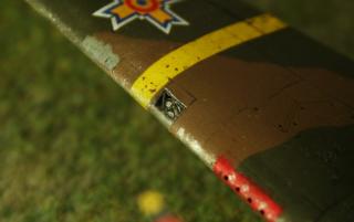

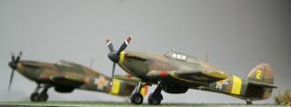

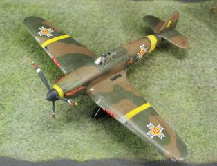

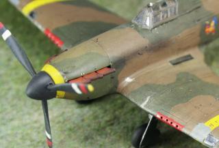

Mai multe poze cu Nr.2
Imagine atasata: Hurricane Mk I Nr2 08.jpg
Imagine atasata: Hurricane Mk I Nr2 07.jpg
Imagine atasata: Hurricane Mk I Nr2 det.jpg
Imagine atasata: Hurricane Mk I Nr2 det2.jpg
Imagine atasata: Hurricane Mk I Nr2 det2-1.jpg
Imagine atasata: Hurricane Mk I Nr2 det op.jpg

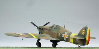

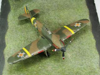

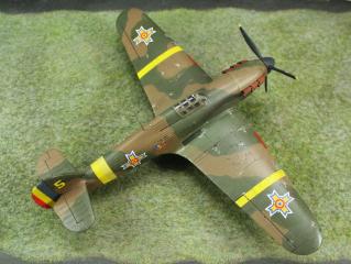

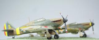

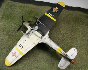

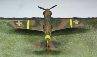

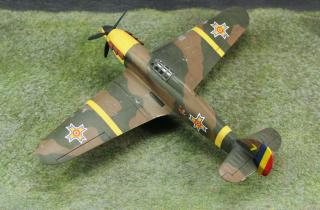

Nr.5
Aceeasi istorie ca la Nr.2, kitt Hasegawa cu aceleasi imbunatatiri.
Imagine atasata: Hurricane Mk I Nr5 1.jpg
Imagine atasata: Hurricane Mk I Nr5 06.jpg
Imagine atasata: Hurricane Mk I Nr5 07.jpg
Imagine atasata: Hurricane Mk I Nr5 08.jpg
Imagine atasata: Hurricane Mk I Nr5 09.jpg
Mai multe poze cu Nr.5
Imagine atasata: Hurricane Mk I Nr5 02.jpg
Imagine atasata: Hurricane Mk I Nr5 03.jpg
Imagine atasata: Hurricane Mk I Nr5 04.jpg
Imagine atasata: Hurricane Mk I Nr5 05.jpg
Imagine atasata: Hurricane Mk I Nr5 det.jpg

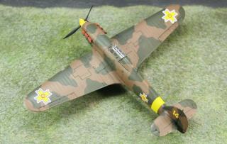

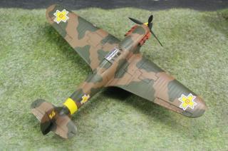

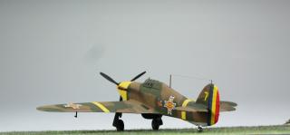

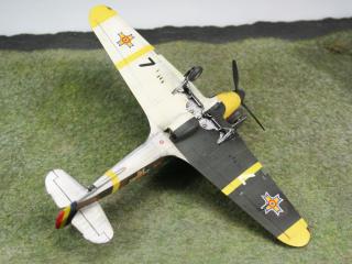

Continuam cu Nr.7
Aveam "pe stoc", de pe vremea cand era singurul Mk-1 cu aripi impanzite, un rar kit de la Sword (ulterior AZ-model - cred?!) si l-am tot tinut pana a aparut noul Airfix cu aripi impanzite, acum ca aparuse superbul Airfix nu mai era cazul sa fac short-run-ul de la Sword, insa nici sa-l lasa sa zaca nu era bine, asa ca m-am decis, daca tot lucrez la cele doua Hasegawa sa incerc sa-l fac cu aripi metalice, cu ceva piliri si slefuiri, kitt sau Mr.Surfacer pe unde era nevoie, regravari ca era nevoie, rasini, pe-uri si vacumate ca la cele doua Hasegawa si a rezultat cea ce vedeti in pozele de mai jos.
Imagine atasata: Hurricane MK I Nr7 01.jpg
Imagine atasata: Hurricane MK I Nr7 01-1.jpg
Imagine atasata: Hurricane MK I Nr7 02.jpg
Imagine atasata: Hurricane MK I Nr7 03.jpg
Imagine atasata: Hurricane MK I Nr7 04.jpg
Imagine atasata: Hurricane MK I Nr7 05.jpg
Imagine atasata: Hurricane MK I Nr7 06.jpg
Imagine atasata: Hurricane MK I Nr7 07.jpg

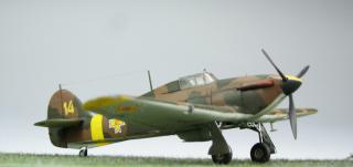

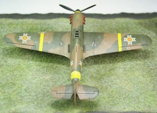

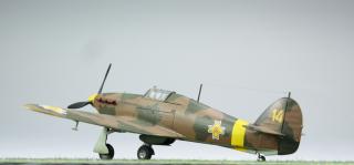

Si ultimul din aceasta serie: Nr 14 - aripi impanzite
Am folosit superbul kit Airfix, la care am adaugat doar rotile de la CMK cu janta in cinci spite (in kit sunt oferite doar roti cu patru spite), detalii faruri din PE si masti Mondex, in rest nu este nevoie de nimic pentru o macheta decenta, cockpit destul de detaliat oferit in kit, de asemenea baia trenului de aterizare superba, tren aterizare foarte detaliat ... per total ... un kit superb, sper ca Airfix sa scoata si varianta cu aripi metalice la aceeasi calitate sa pot face toata escadrila noastra de Hurricane-uri :diablo:
Imagine atasata: Hurricane Mk 1 Nr14 01.jpg
Imagine atasata: Hurricane Mk 1 Nr14 02.jpg
Imagine atasata: Hurricane Mk 1 Nr14 03.jpg
Imagine atasata: Hurricane Mk 1 Nr14 04.jpg
Imagine atasata: Hurricane Mk 1 Nr14 05.jpg
Imagine atasata: Hurricane Mk 1 Nr14 06.jpg
Imagine atasata: Hurricane Mk 1 Nr14 07.jpg
Imagine atasata: Hurricane Mk 1 Nr14 08.jpg
