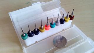

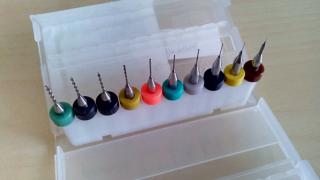

Salut, am primit astazi setul (l-am gasit in cutia de scrisori), atasez niste poze:
Imagine atasata: 1.jpg
Imagine atasata: 2.jpg
Imagine atasata: 3.jpg
Imagine atasata: 4.jpg
Imagine atasata: 5.jpg
