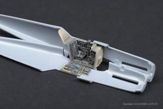

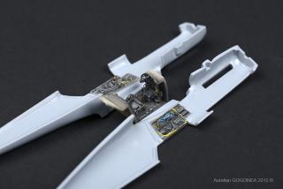

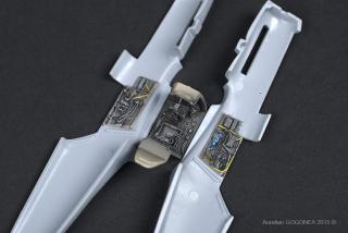

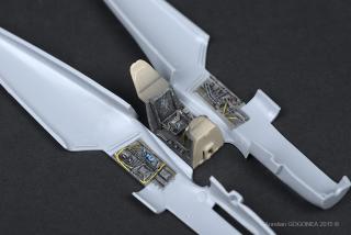

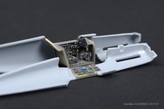

Pentru ca proiectul cu G-2 lui Rudolf Muller se apropie de finalizare, am inceput lucrul la un subiect drag mie, G-6-ele lui Dumitru Baciu, dar de data asta la scara 1:72.
Momentan am reusit sa-l nituiescc si sa finalizez interiorul, inca nu l-am inchis. Interiorul vine destul de detaliat din kit, dar am mai facut si eu ceva adaugiri cu PE-uri de la eduard (pedale, podea, centuri). Bordul este de la Yahu, o adevarata bijuterie, nu se compara cu nimic de pe piata.

Brici! Spor in continuare, voi urmari cu interes. Ai scoala facuta pentru el de la kitul la 48 asa ca, in afara de complexitatea si dimensiunea infima a petelor de camo la scara asta, n-ar trebui sa ai alte probleme.
Imi place si aspectul uzat al scaunului, cum ii sta bine unui G6 dupa aproape un an de front...
Subscriu, Yahu sunt bijuterii, intr-adevar...Sunt facute prin tampografie, incomparabile cu seturile printate de la eduard...

Superb...Nici nu știu ce-mi place mai mult la machetele tale , cum le faci , sau cum le pozezi ?? Te voi urmări cu mult interes !

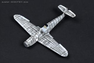

Postat 12 March 2016 - 02:10 PM

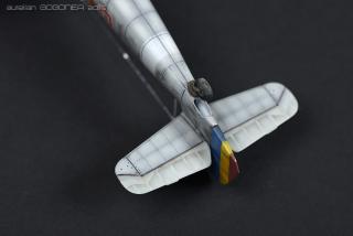

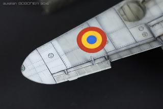

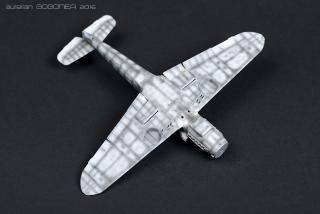

Am terminat si preshadingul, realizat cu vopsea Gunze acrilic negru-mat. Am observat ca RLM76, tot de la Gunze, se potriveste cel mai bine cu preshading negru. Rezulta un contrast foarte frumos intre ele.
Preshadingul este facut, folosind o presiune de 0,8 bari cu vopseaua ceva mai diluata. Duza de 0,15.
O sa urmeze acoperire completa cu RLM 76, dupa care voi trece la executarea petelor cu RLM 74 umbrite cu RLM 75.

Postat 12 March 2016 - 03:08 PM
Frumos.. Sigur ai fost chirurg intr-o viata anterioara , ca prea le scoti drepte liniile ....

Postat 12 March 2016 - 05:20 PM
Nene, ce mina are! :wacko: :80:

Postat 12 March 2016 - 07:58 PM
Salut Aurelian.excelent!doua intrebari daca imi permiti.ai nituit intreaga macheta?la bot ai aplicat acea modificare (acea pana cum a descris si facut colegul nostru 109),pentru ai corecta forma?din poze nu mi dau seama.

Postat 12 March 2016 - 08:24 PM
Multumesc baieti !
@Busila: Da, asa e, am o mana destul de buna. Inca nu-mi tremura si sper s-o tin tot asa...
@Sorin: Da, am nituit tot modelul. Kitul AZModel vine nituit doar partial. Intradosul este singurul ceva mai nituit, in rest nu sunt nituri deloc. Practic, preshadingul urmareste linia niturilor si a nervurilor.
In ceea ce priveste botul, nu am aplicat solutia lui 109, ci am adaugat material(primer alb de la Tamiya) la jonctiunea botului cu fuselajul, dupa care am pus si radiatorul de ulei pe pozitie. Practic am ingrosat botul in zona aia cu vreo 0,2 mm.
Ceea ce ma enerveaza cel mai tare la kitul asta totusi, nu este botul ci cupopla carlingii, care este mai ingusta. Avand in vedere ca am taiat-o (sa fie deschisa) am rezolvat foarte usor problema, adaugand cateva straturi de primer Tamiya pe lateralul carlingii frontale, acolo unde sunt si prizele de aer. Daca vrei sa-l faci cu cupola inchisa atunci trebuie sa ingustezi tot fuselajul sau sa cumperi ceva care sa se potriveasca mai bine.Nu am gasit nimic, pana acum, pentru kitul AZModel.

Postat 12 March 2016 - 08:45 PM
Veste buna e ca kitul de G-10 nu are niciuna din problemele astea.
  • Postari: 4980
Postat 12 March 2016 - 08:48 PM
Problema ingustimii cupolei fata de fuselaj e , intr-adevar, suparatoare, la un kit asa nou.
Se poate rezolva probabil si cu o cupola vacuformata.

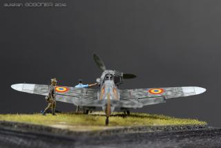

Postat 29 March 2016 - 07:44 PM

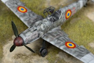

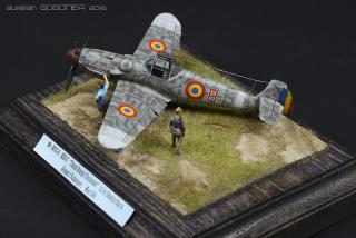

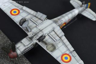

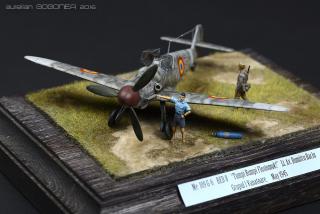

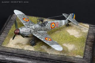

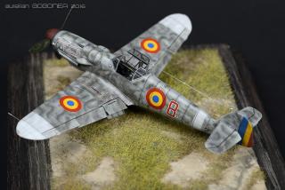

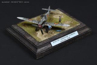

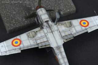

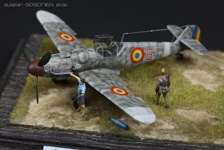

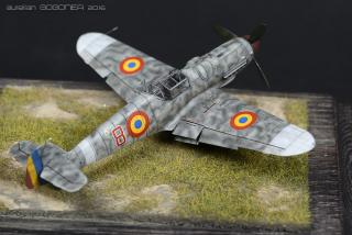

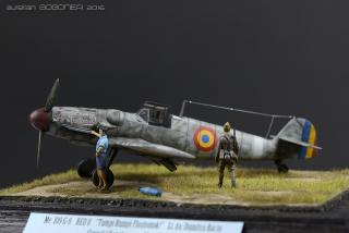

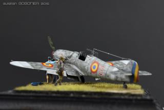

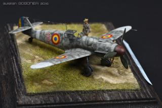

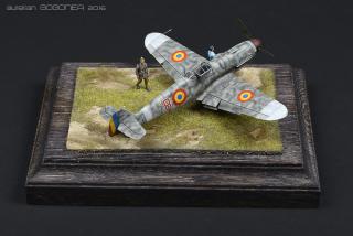

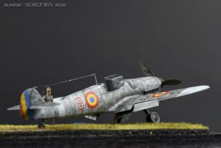

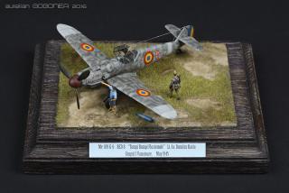

Cu greu, am ajuns aprope de final si cu acest subiect. Mai am putin de lucru asupra bazei, dupa care voi trece la cele doua figurine si butelia de oxigen de sub aripa stanga.
Eu unul sunt foarte multumit de rezultat, imi place chiar mai mult decat cel la 1:48, pe care l-am facut anul trecut, cam in aceeasi perioada.

Postat 29 March 2016 - 08:11 PM
Unul dintre cele mai frumoase.Excelenta realizare. Weathering foarte convingator...este suficient murdarit ca sa para un avion muncit, dar exista si efecte subtile foarte placute ochiului.Fotografie superba, ca de obicei.Sunt foarte invidios, in sensul bun al cuvantului.
Felicitari Aurelian...abia astept sa vad ce urmeaza..

Postat 29 March 2016 - 08:52 PM
Eu unul, nu cred ca o sa-l mai fac pe al meu la 1/32. Nu mai are niciun rost, acum cand ai o asa realizare. Dupa cel la 1/48 poate ca mai aveam o sansa, acum "KAPUT KARTELA", vorba unora. Felicitari!
