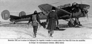

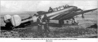

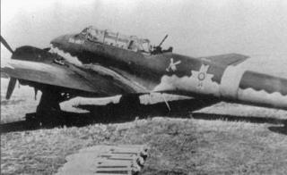

Postat 27 October 2017 - 04:26 PM
În două fotografii se vede că elicele sunt tripale.

#7 Useril este offline   mdo
  • Postari: 347
  • Inregistrat: 28-April 05
Postat 30 October 2017 - 10:03 AM
Clar, poza cu Sic Sic certifica elicea tripala. De ce 63.3 si 63.11 aveau elici diferite, desi aveau aceleasi motoare, mister. In ce priveste culoarea derivelor, eu cred ca nu este culoarea de pe intrados ci ca ar fi ramas cu vopseaua originala. Erau multe inscriptii pe deriva si era mai simplu sa le lase asa.
