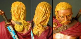

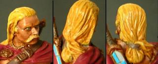

Iata si parul. Am folosit un amestec de yellow naples, yellow ochre si burnt sienna la zonele adinci.
  • Imagine atasata: 027.JPG
#42 Useril este offline   alguhan
  • Postari: 935
  • Inregistrat: 16-December 04
  • Location:Istanbul
Postat 08 November 2006 - 12:45 PM
La zonele proeminente amestecuri de yellow naples, yellow ochre, cadmium yellow, alb.

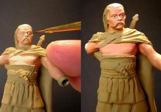

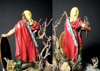

In continuare am lucrat la pelerina. Stiu ca pozele se lucesc dar nu am ce face, uleurile se usuca foarte greu. Totusi cred ca va dau idei.
La prima poza vedeti diferenta de tonificare intre umarul dreot si restul pelerinei.
  • Imagine atasata: 030.JPG
#48 Useril este offline   alguhan
  • Postari: 935
  • Location:Istanbul
Postat 10 November 2006 - 10:09 AM
Dupa vreo jumatate de ora:
  • Imagine atasata: 031.JPG
#49 Useril este offline   alguhan
  • Postari: 935
  • Location:Istanbul
Postat 10 November 2006 - 10:11 AM

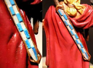

Am intrat in fiecare coltulet cu culori inchise de roşu. Amestecul este facut cu rosu cadmium+burnt sienna+negru.
La teaca am incercat sa dau umbra la patratele albastre. Am atins putin cu albastru de prusia (poza din stinga) si pe urma am sters usor cu o pensula curata (poza din dreapta).
  • Imagine atasata: 032.JPG

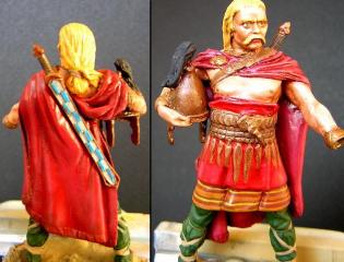

Postat 10 November 2006 - 10:14 AM

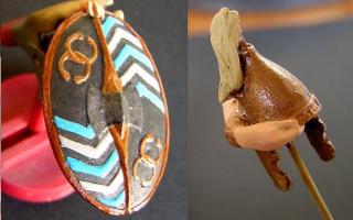

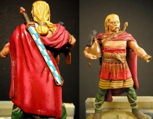

Si iata pozele facute azi dimineata la lumina zilei.
Am lucrat peste tot in afara de pantalonii si pantofii. La coif cred ca o sa mai lucrez cu raw umber ca sa arate a bronz. Mi se pare ca arata prea a cupru momentan.
  • Imagine atasata: 033.JPG

Postat 12 November 2006 - 07:40 PM
Am aranjat si pantalonii:
  • Imagine atasata: 034.JPG
#52 Useril este offline   alguhan
  • Postari: 935
  • Location:Istanbul

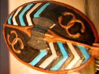

Si scutul:
  • Imagine atasata: 035.JPG

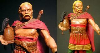

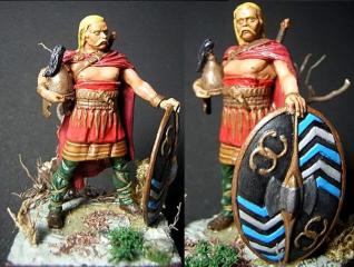

Sint foarte aproape de final la Celtic.
A mai ramas de vopsit postamentul si de facut niste rotusuri pe figurina.
  • Imagine atasata: 036.JPG

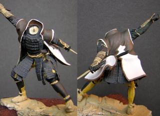

Postat 13 November 2006 - 11:35 AM

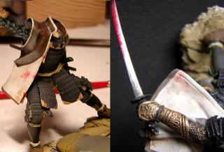

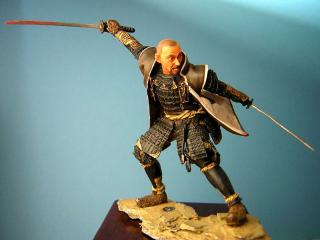

Intre timp ce isi asteapta Celticul lacul continuam cu Daimyo..
Am aplicat umbrele si luminile la mantou folosind amestecuri de burnt umber si alb.
Am incercat de data asta sa aplic vopsea foarte foarte fin vreau sa vad cum o sa arate cind incepe sa usuce, daca este necesar o sa mai lucrez la portiuni dorite.
Am dat si putina murdarie de batalie, fara sa exagerez. In etapa asta am facut-o ca sa pot sa sterg daca nu imi place si sa iau de la inceput treaba.
  • Imagine atasata: 038.JPG
#56 Useril este offline   alguhan
  • Postari: 935
  • Location:Istanbul
Postat 13 November 2006 - 11:39 AM
De data asta nu am vopsit sabiile. Am slefuit cu o hartie abraziva foarte fina si pe urma am dat putin cu sarma aia de spalat vase, care arata ca lana. Dupa ce am obtinut o suprafata neteda am dat um strat de lac lucios.
La armura daca va aduceti aminte lucrasem cu un negru+albastru. Cu negru diluat am incercat sa intru la detalii. De data asta a trebuit sa "scurga" vopsea intre detalii.
  • Imagine atasata: 039.JPG
#57 Useril este offline   alguhan
  • Postari: 935
  • Location:Istanbul
Postat 14 November 2006 - 10:50 AM
Detaliile armurii s-a facut prin drybrushing cu un amestec de burnt umber+yellow ochre.
  • Imagine atasata: 040.JPG

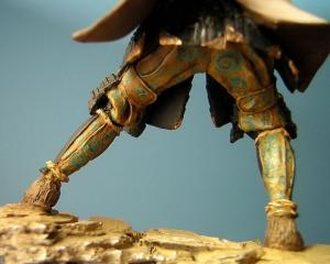

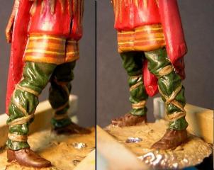

Postat 14 November 2006 - 11:18 AM
La pantalonii am folosit un amestec de burnt umber+napples yellow pentru umbrire si yellow napples pentru lumina.
La desene am lucrat foarte putin cu albastru inchis.
  • Imagine atasata: 042.JPG

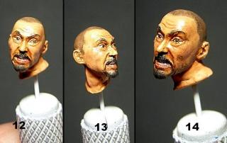

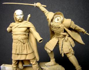

Dupa ce i-am montat capul la loc figurina a aratat altfel.
Figurina este atasata de postament. N-o sa lucrez la postament mai mult. O sa las asa. Ramine de vopsit rocile pe care sta Daimyo si sa primeasca un strat de lac mat. pe urma o sa vedeti pozele finale la forum.
Celtic-ul ramane aici, fiind o copie dupa Pegaso, n-o sa-l public.
Clasa se inchide aici cu subiecte de Celtic si Daimyo.. Sper sa ne vedem la o alta clasa cu o alta figurina, daca tot sinteti interesati.
Multumesc pentru atentie acordata..
Va mai arat o ultima poza..
