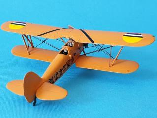

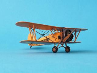

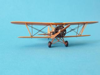

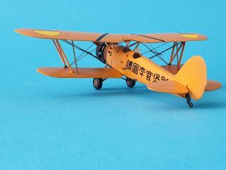

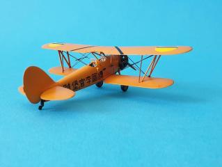

Am cochetat din nou cu zburatoarele.
De data asta cu micul biplan de scoala si antrenament Ki9 Spruce, un kit RS Models, in scara 1/72.
Aparatul real nu reprezinta cine stie ce istorie de senzatie in economia razboiului al doilea mondial,chiar daca a fost produs in vreo 2600 de exemplare si chiar daca supravietuind razboiului, a ramas in dotarea fortelor aeriene ale altor state: Coreea de Sud, Coreea de Nord, China, Indonezia, Tailanda, ba a fost evaluat si de americani, o perioada scurta de timp.
Kitul cehilor de la RS Models este o mica bijuterie, desfasurata pe o singura rama din stiren gri, doua parbrize minuscule, tot din stiren transparent,fireste, si o placuta de PE-uri cu cateva repere pentru interior, tablouri de bord,centuri de siguranta, scari si manere de acces, tijele culbutorilor la motor,altele marafeturi marunte, toate pe o suprafata cat a unui timbru mai serios, hai doua timbre.
Decalurile(la kitul serial 92049) ofera 4 posibilitati de inmatriculare si sunt de aceasi calitate cu a machetei propriu zise: foarte buna. Review-uri se gasesc pe "goagal" deci nu insist.
Imbinare foarte buna a pieselor, fara cine stie ce chit sau slefuiri necesare, urmele de turnare din matrita apar in locuri in care nu mai pot fi observate dupa imbinare, singurul lucru usor reprosabil ar fi schema de asamblare unde desenele nu ofera indicatii tocmai precise pentru pozitionarea pieselor mici. Oricum, cu putina atentie nu este o problema care sa nu poata fi depasita.
Pe scurt, un kit care chiar merita banii, o bijuterie dupa cum spuneam.
Eu am procedat la asamblarea si vopsirea lui si iata cam ce am reusit sa obtin:

Imi place. Fain.
Poate o evidentiere a liniilor ar mai fi fost de facut.

Foarte frumos ! Si avionul, si kitul, si modelul realizat de tine !

Superb! Īnsă cred că trebuia să folosești ceva fir mai subțire pentru hobane. Īn rest jos clopu'!

Multumesc baieti.
Inmatricularea pe care am ales-o este a unui aparat care a apartinut fortelor aeriene Manchuko, statul marioneta creat de japonezi in 1932,iar inscrip[tia de pe lateralele fuselajului am inteles ca reprezinta o lozinca de multumire pentru armata imperiala japoneza, sau cam asa ceva.
In fine. Culoarea oranj,am obtinut-o dintr-un amestec de revell aqua - portocaliu aprins, si un Italeri galben signal, tot din gama aqua. Amestecul l-am realizat ochiometric, cred ca l-am nimerit foarte aproape de adevar, ghidandu-ma dupa plansa color cu profile, furnizata de RS Models in cutie,insa vopsirea trebuia sa-mi iasa din prima. Daca mi s-ar fi terminat vopseaua si ar fi trebuit sa mai completez ceva, adio potriveala.
Hobanele le-am realizat din fir de stiren tras la cald si mi-a fost cam dificil sa masor grosimea fiecarui fir. Apreciez ca sunt cam la 0,30 sau 0,35 mm. Poate ca ar fi fost mai indicat un 0,25.
Poate pe viitor o sa fie mai bine.
Una peste alta ,macheta mi chiar draga si eu zic ca pentru mine e un pas inainte.
