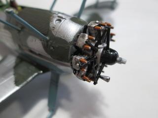

Am făcut și motorul (Bristol Mercury VIII-840CP):
Imagine atasata: IMG_0972.JPG

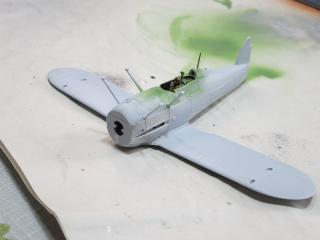

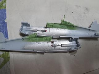

Am "avansat īnainte" cu Gladiator. Vopsit lateralele fuselajului, adăugat mitralierele. Migăloasă munca de tăiat de pe culee ,curățare și găurire a țevilor , pentru că , așa cum menționam anterior, plasticul acesta gri-albăstrui al kitului este puțin cam prea casant.
Imagine atasata: IMG_0968.JPG
După o īndelungată potrivire la rece și multiple ajustări - datorate faptului că panoul Yahu interfera cu picioarele pilotului - am reușit să lipesc semifuselajele și partea superioară a fuselajului :
Imagine atasata: IMG_0973.JPG
Modul īn care au gīndit cei de la Airfix zona aceasta, cu cei 4 montanți adăugați "pe dedesubt" și de la bun īnceput nu mi se pare cel mai inspirat mod , presimt că mă voi toot īncurca īn "bețele" alea, rupīndu-le de cīteva ori pīnă termin cu vopsitul :-( , mai ales că schema de vopsire o să implice cel puțin două sesiuni de mascare intensivă , pentru că ,așa cum spunea și prietenul Bușilă, nu sīnt destul de dibaci ca să vopsesc camuflajul "mīnă gratis " :pardon:
Potrivirea aripilor inferioare la fuselaj a fost foarte bună, nu a necesitat decīt foarte puțin "Mr.Liquid Putty".
Capota superioară, datorită modificărilor , nu s-a "pupat" la fel de bine , dar nici rău, cu ceva chit și șmirghel s-a rezolvat.
Pentru că nu-s chiar īndemīnatic la vopsit , formula biplan este destul de solicitantă pentru mine...O să fiu nevoit să vopsesc , futuresc, să pun decalurile și să aplic toate "-ing"-urile pe intradosul aripii superioare īnainte s-o montez , după aceea nu voi mai avea acces facil la acea zonă.

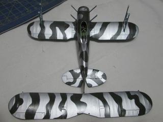

Schema de vopsire inițială a J8A-urilor suedeze era simplă : Extradosul W25 Olivgroen (Gunze H-309) și intradosul W26 Ljust Blagra( ~Vallejo 008) . Avioanele Flygflottilj 19 au fost camuflate suplimentar cu benzi "silver dope" ( adică ceva gen Tamiya X-11/Vallejo 063/Gunze C-159). Eh, de aici īncep interpretările celor cīteva poze contemporane ale F-19...Airfix dă īn instrucțiuni "silver dope" tot intradosul, cu doar cīteva urme de W26 pe burta avionului. Alții, "silver dope" doar pe extradosul aripii superioare. Și tot așa.
Din ce reușesc eu să disting īn acele amărīte de poze alb/negru, benzile de "aluminium dope" par a fi doar pe extradosul aripilor și fuselajului, plus două zone sub fuselajul posterior. Eu așa īl fac. O fi bine , n-o fi bine...
Extradosul W25 Oliv:

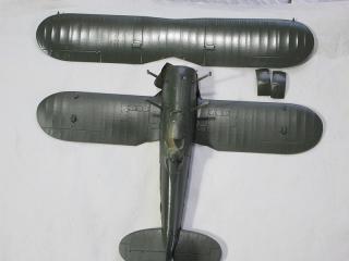

Intradosul W26 Ljust Blagra ( gri-bleu lucios):
Imagine atasata: IMG_0975.JPG

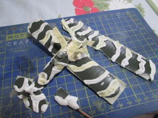

Aaaa, și un episod din chinul mascărilor succesive, datorate inabilității de-a folosi aerograful freehand :
Imagine atasata: IMG_0977.JPG
Cīnd voi īnvăța să folosesc aerograful ca pe o pensulă, voi scăpa de atīta mascare...Pīnă atunci,chinuială plăcută.

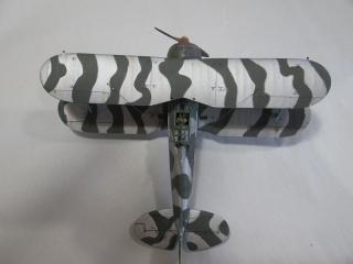

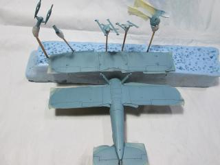

L-am vopsit :
Imagine atasata: IMG_0978.JPG
Imagine atasata: IMG_0979.JPG

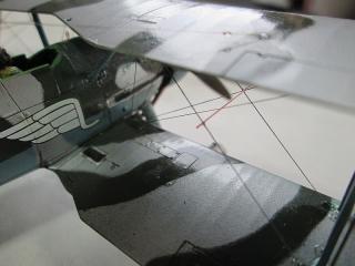

Rezolvat cumva cu aripa superioară. Vopsită complet , puse decalurile (stencils-urile), puse și "sīrmele" - EZ Line Fine/ModelsRGo:
Imagine atasata: IMG_0981.JPG
Bineīnțeles că va mai avea nevoie de mici retușări pe ici-pe colo, dar īn mare este OK.

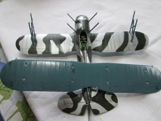

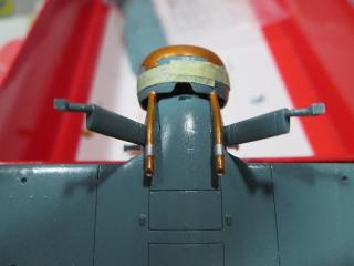

Montat și capotajul motorului , cu tot cu eșapamente:
Imagine atasata: IMG_0985.JPGImagine atasata: IMG_0987.JPG

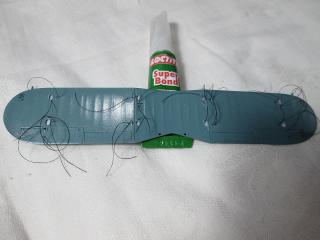

Aici a fost migăleală curată, a trebuit montat panou cu panou , deși potrivirea a fost excelentă.Īn plus , de mare ajutor au fost cei cīțiva pini de aliniere cu care era prevăzut motorul. Lor le corespundeau niște găurele īn capotaje, așa ca totul s-a aliniat pīnă la urmă fără urme deranjante.
Apoi am fixat aripa superioară, operațiune destul de ușoară, potrivirea fiind , din nou , foarte bună. Și ca să īnchei zona, am īntins și hobanele ( tot cu EZ Line Fine) :
Imagine atasata: IMG_0994.JPG
Acum trebuie să se usuce bine. Nu mai am mult.

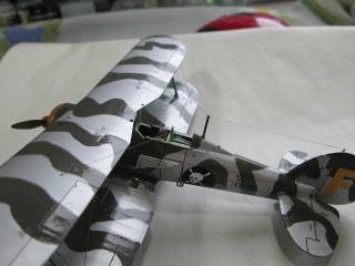

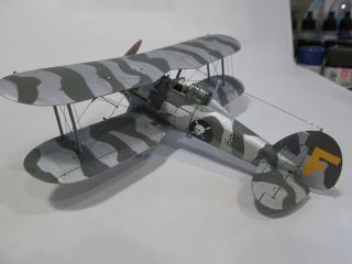

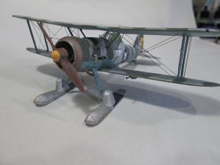

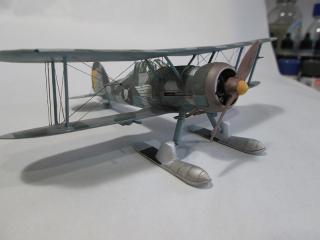

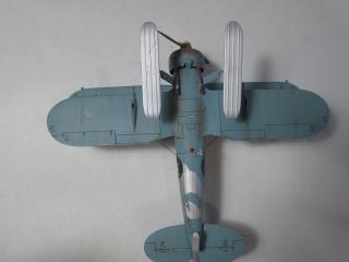

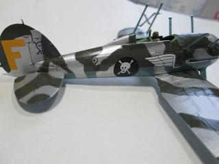

Mă apropii de final. Timid , dar mă apropii. L-am "īncălțat" cu bocancii de iarnă:
Imagine atasata: IMG_0996.JPG

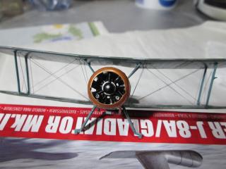

Pus antena radio :
Imagine atasata: IMG_0997.JPG

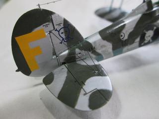

Montat și hobanele de la coadă, plus sīrmele de acționare a derivei ( uitasem de ele complet) :
Imagine atasata: IMG_0999.JPG
Pus și "chestia" aia īntre hobanele principale, am văzut-o īn poze , mărturisesc că habar-n-am ce naiba e "bățul" ăla, o fi vre-un element de rigidizare ??
Imagine atasata: IMG_1001.JPG

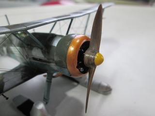

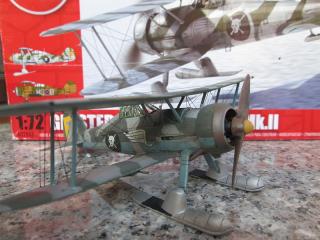

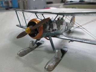

Pus și elicea. M-am chinuit s-o fac după rețeta primită de la prietenul Bușilă.Ce-a ieșit , vedeți cumva īn poză :
Imagine atasata: IMG_1003.JPG
Mai am de făcut diverse retușări la camuflaj, la montanți, alte mărunțișuri...Aaaa, plus mascat și vopsit cupola.
SPOR.

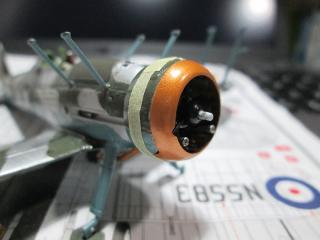

  • Postari: 4981
Postat 22 July 2019 - 03:33 PM
Foarte misto ti-a iesit, il am si eu in plan, alaturi de unul de desert si un Sea Gladiator, poate si unul chinezesc.
Pe mine m-a inhibat cazna cu hobanele...la fel ca la altele pe care tot ezit sa le incep, precum He-51 sau Fiat Cr-32. Trebuie sa ai nervi de fier ochi ageri si mana sigura. Tu le-ai avut pe toate .

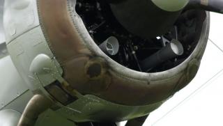

O mica nota (daca e tardiva, imi cer scuze). Inelul colector al motoarelor Mercury (valabil si la Swordfish, Fokker XXI sau Blenheim), nu era bronz/cupru, de fapt era otel care mai devreme sau mai tarziu ajungea asa cum ai facut-o si tu, gen arsa.
De obicei buza era ranforsata si ramane silver, inox.
Imagine atasata: P9051609.jpgImagine atasata: Gladiator_WA_20.jpgImagine atasata: Gloster-Gladiator-013.jpg
Aceasta postare a fost editata de 1-0-9: 22 July 2019 - 03:34 PM
#15 Useril este offline   dakian67
  • Postari: 1818
  • Inregistrat: 10-June 09
  • Location:Braila
Postat 23 July 2019 - 06:14 PM
Ah , Edi , NU trebuie să-ți ceri scuze niciodată. O să apreciez oricīnd un sfat de la tine :friends:
"Trebuie sa ai nervi de fier ochi ageri si mana sigura" : muahahaha, sīnt teribil de măgulit de complimentele tale !! Dar...cred că ai doar parțial dreptate. Mai am īncă nervii bunișori, o rezervă de răbdare mulțumitoare...nu-mi tremură vreascurile prea tare, iar fără lupa de sfeclă nu mă așez la lucru !!
Fără glumă , man, DOUĂ biplane unul după altul nu a fost o idee prea isteață din partea mea. Cred că mi-am cam făcut norma de biplane pe deceniul ăsta.
Chestia cu inelul colector : īn instrucțiuni este dat "steel" . Io , mai deștept , am tot căutat pe net...modeliștii l-au făcut veșnic "cooper". Greșeala mea este ca m-am uitat doar după poze de epocă(alb/negru, mi-aș :diablo: ), nu și la exemplarele din muzee :pardon: Ar trebui să dau acum cu ceva peste el, să obțin cumva culoarea din prima ta poză . Ăsta a fost un avion muncit și zburat la greu, probabil era oxidat bine.
Ce sfat poți / puteți să-mi dați ?? Cu să să dau peste "cupru" să arate așa ? Pentru că sincer nu cred că sīnt īn stare să-i revopsesc tot inelul :sorry:
Am să īncerc să-i fac banda aia de ranforsare "steel" , să mai repar ce se poate.
Multumesc , seară bună !

De oxidat, erau unele mai mult, altele mai putin...ultima poza de sus e chiar unul finlandez, vezi ca nu e asa "prajit".
Eu la Fokkerele mele am folosit Model Master Steel (inox) sau ceva asemanator, dupa care doar un mist de burnt metal (model master buffable) dar nu vad de ce nu ar merge cu alclad sau ak.
Dupa care, cu pasta agama -steel - intinsa pe o carpa plana pe masa si venit si frecat circular pe carpa cu buza motorului- un fel de drybrush...asta daca mai poti scoate elicea.
http://www.cartula.r...fokkers__st__60
