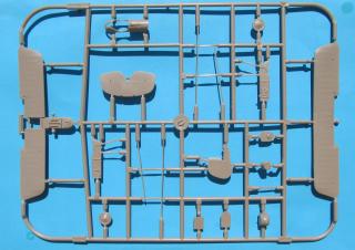

Este un kit ProfiPACK, cod 7040, scos in anul 2003 de catre Eduard.
Injectia este in plastic, de culoare ocru.
Imagine atasata: IMG_2119e.jpg
Imagine atasata: IMG_2120e.jpg
Injectia este, din pacate, putin descentata, ceea ce inseamna ca piesle rotunde sunt putin...ovale, cu detalii frumoase, cu ceva bavuri, mai ales din cauza descentrarii. Pe rame sunt 65 de piese, din care 20 nu sunt folosite.

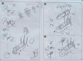

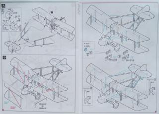

Instructiunile de asamblare sunt clare, intuitive. Insa, este indicat ca vopsirea avionului sa fie facuta inainte de asamblare.
Imagine atasata: IMG_2121e.jpg
Foarte util, pozitionarea hobanelor este data pe pasi, etapa cu etapa.
Imagine atasata: IMG_2123e.jpg
In zona se monteaza si citeva PE-uri, dar ma indoiesc de rezistenta lor mecanica! O sa vad la momentul oportun.

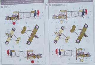

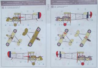

Decalurile si instructiunile de vopsire, sunt pentru patru inmatriculari:
- "A" Fight of 24 Squadron, RFC
- 6011, 24 Squadron, RFC
- 7850, 24 Squadron, RFC, pilot Lt. D.H. Geary, 1916
- 4th Army Air Parkm Beauval, Franta 1916

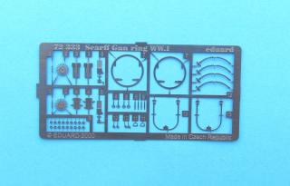

Mai am un PE, de la Euuard, cod 72333, mitraliera WW I, pusa pe un inel. Cica ar fi o mitraliera tip Scarff. Seamana putin cu cea din kit, dar aia, e Lewis. Poate, daca se potriveste, cea din kit o sa fie inlocuita.
Imagine atasata: IMG_2134e.jpg

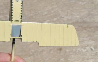

Postat 15 August 2019 - 12:49 PM

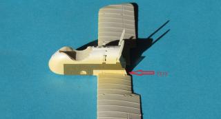

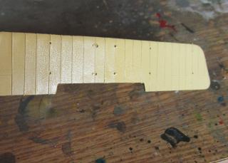

Descentrarea matritei da bataie de cap. Daca la aripa treaba a fost mai simpla,
Imagine atasata: IMG_2135e.jpg
am indeparat doar surplusul de pe o parte si cealalta a bordului de fuga si de atac, la motor treaba s-a complicat. Din pacate nu am facut poze. Descentrarea se vedea nasol, daca am indepartat-o, s-au dus si aripioarele cilindrului. Am incercat sa le refac, sa vedem ce iese pina la urma.
Mai sunt probleme. Kit-ul cred ca este cu injectie la presiune mica, asa ca detaliile, chiar daca sunt fine, sunt estompate, cu marginile rotunjite. Cei ce au lucrat cu Amodel mai vechi, stiu ce spun. Plasticul este nasol de tot: canci rezistenta macanica, parca e parafina! Se rup chestiile mici si subtiri, intr-o veselie. De exemplu, incercind sa dau gauri pentru bujii, am rupt doi cilindrii!! Cind ma uit la cadrele "fuselajului", ma apuca groaza! Nici nu le-am decupat de pe rama! Nu stiu din ce plastic e facut, dar cnd il pilesti se scamoseaza ca plasticul de galeata.

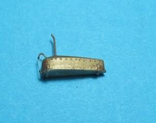

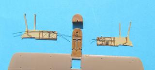

Cutia porthart, cred ca asta e, nu am vazut-o in nici o poza de epoca, va fi facuta din tabla de cupru de 0,1 mm, "cutia"de deasupra ei, care iar nu apare prin poze, va fi o bucata de stiren. Restul, sirme, fire de stiren trase, placi de stiren. E in lucru!
Postat 26 August 2019 - 12:26 PM
Am mai facut ceva maruntisuri: porthartul, legaturile cu arc pentru comanda elevatoarelor si bulburucometrele;
Imagine atasata: IMG_2144e.jpg

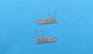

Am terminat lateralele copaii. Adica am ajuns in stadiul acesta:
Imagine atasata: IMG_2145e.jpg
La bort treaba e nitel mai ...complicata. Eduard, cred ca a avut mintea pe bigudiuri cind a facut tabloul de bord. Sunt patru variante de bord, pentru diverse perioade, puse pe plansa de PE. Dar, film pentru aparatura...ioc! Sunt date doar patru decaluri, pentru cele patru variante. Adica, pui decalil pe piesa din kit si lipesti placa metalica deasupra. Da, si o sa tina de la amiaz pin' la doi'spe!!! Decalul se va dezlipi de pe plastic la prima atingere. Va trebui sa tai decalul in jurul ceasurilor si sa-l potrivesc unde vin gaurile din plansa. Apoi sa lipesc plansa metalica pe locul ramas dupa ce am decupat decalul. Sper sa mearga!
Asa, la o prima ochire, o sa cam fie de lucru la asamblarea copaii, cam ramin lufturi, asa, cit e ea de mica!

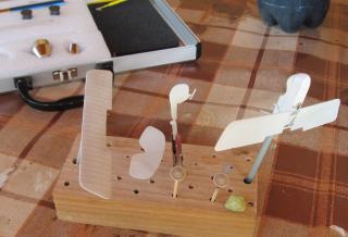

Cind m-am apucat sa vopsesc si sa pun mastile, am constat o treaba...ciudata.
Imagine atasata: IMG_2172e.jpg
Imagine atasata: IMG_2174e.jpg
Nu am inteles de ce acele zone nu sunt protejate de masca! Nici o inmatriculare nu are acea zona in alta culoare decit restul.
Am vopsit extradosul cu Humbrol 116, intradosul cu Revel 314, copaia cu Humbrol 116 si MM1741. Eduard, am uitat sa spun asta la locul potrivit, da culorile in cod Gunze si echivalent in cod Tamiya, Humbrol, Revell si Model Master. Numai ca nu se prea potrivesc aceste echivalente. Pentru Gunze H37 da Humbrol 110, care este muuul tmai inchis. Pentru Gunze H309 da MM1742 desi cele doua culori sunt complect diferite, prima e verde, a doua ocru! Gunze H338, este difetit de Humbrol 32, Revell 91 sau MM 1791 fiind mai degraba, echivalent cu Humbrol 127 sau MM 1728.
Am avut emotii la desprinderea mastilor, sa nu-mi strice benzile. Am dezlipit incet, incet, fara probleme.

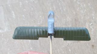

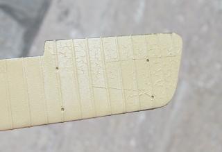

Buuuun. Pina aici totul bine, din pacate, pisica neagra, ceasul rau si :diablo: Cind am dat cu lac lucios, Gunze GX 100, vopseaua de pe intrados s-a incretit frumos de tot:
Imagine atasata: IMG_2175e.jpg
Imagine atasata: IMG_2176e.jpg
pe cind cea verde, extrados sau griul MM1741, nu!
Imagine atasata: IMG_2177e.jpg
De dat jos toata vopseau de pe intrados, nu putea fi vorba, din cauza benzilor trebuia data toata vopseaua jos, extrados, intrados si repuse benzile. Cum nu mai aveam avintul necesar (probabil abia acum isi facuse efect vizita la dermatolog :whistle: ) si nici suficienta banda de mascare, am zis, hai sa incerc cu hirtie abraziva. Am reusit, zic eu, sa repar mare parte din problema. Apoi, am mai dat un strat de Revell 314. Chestia e ca nu stiu daca treaba nu se repeta. Poate, zic eu, am diluat prea tare lacul, poate mi-a scpat prea mult lac din prima...Sa vedem. As putea incerca cu lac lucios, de la Poly Scale, dar nu stiu cu reactioneaza cu lacul de la Gunze si nici cu zemurile de spalat! Sa vedem.

Postat 08 September 2019 - 09:12 PM
Ma gandesc ca probabil nu era bine uscata culoarea si a intrat diluanul si lacul pe sub vopsea .Mie mi se intampla sa-mi crape asa cand nu era indeajuns uscata vopseaua si incercam niste spalaturi cu diluant ( linii de panou ,efecte ) , dar fara sa fi fost protejata cu lac inainte .
Z dar oare cu lac si vopsea Revell nu ar merge mai bine ?
Pentru culoarea panzei foloseam alb cu un strop de galben si o idee de 89 ( un bej )
Aceasta postare a fost editata de dany: 08 September 2019 - 09:25 PM
  • Postari: 4980
Postat 09 September 2019 - 08:57 AM
Gx100 e un lac foarte "hot". Deși nu are probleme de 'scurgeri' și adunat īn picături ca future-ul, trebuie dat cam la fel: la īnceput un strat prăfos, mai uscat și mai de departe, lăsat să se usuce 10-20 minute apoi straturi succesive care vor face suprafața oglinda. Eu am avut probleme mari cu el, dat peste acrilice aeromaster și peste Revell lucios. Pe ambele le-a crăpat la fel că la tine.
Am mai pățit odată ca gx100 dat cu leveling thinner care e moale de tot, cānd l-am dat direct băltit din prima, sa īmi atace si īncrețească decalurile de pe kit. Dat cum trebuie , nu are egal īnsă, că lac lucios.
Postat 09 September 2019 - 09:43 AM
Vezi postarea1-0-9, la 09 September 2019 - 08:57 AM, a spus:
Gx100 e un lac foarte "hot". Deși nu are probleme de 'scurgeri' și adunat în picături ca future-ul, trebuie dat cam la fel: la început un strat prăfos, mai uscat și mai de departe, lăsat să se usuce 10-20 minute apoi straturi succesive care vor face suprafața oglinda. Eu am avut probleme mari cu el, dat peste acrilice aeromaster și peste Revell lucios. Pe ambele le-a crăpat la fel că la tine.
Am mai pățit odată ca gx100 dat cu leveling thinner care e moale de tot, când l-am dat direct băltit din prima, sa îmi atace si încrețească decalurile de pe kit. Dat cum trebuie , nu are egal însă, că lac lucios.
Confirm.
Am patit exact la fel.
Musai trebuie folosit in cantitati mici si straturi succesive.
Atentie, undeva pe tub scrie a nu se folosi peste decaluri !!!
Am aceasi situati si cu varianta "semilucios"
Deci,asa cum zice "109" incet, de la distanta mai mare si in straturi succesive, altfel o sa ai balamuc.
Aceasta postare a fost editata de Longinus: 09 September 2019 - 09:45 AM
Postat 09 September 2019 - 01:17 PM
Dany, vopseaua era suficient de uscata. De obicei, uscarea dureaza cite 3-4 zile. Vopseaua verde acea cu o zi mai putin la uscare, a fost data a doua, iar griul, a treia. Am avut lac de la MM, Revell, Humbrol. Fiecare are cite o hiba, nu mi-au placut. Am lucrat cu lacuri auto de la Sinto, din pacate nu se mai gaseste, asa ca am trecut pe Gunze.
Mestere 1-0-9, direct nu pot sa-l dau e foarte gros. L-am diluat cu Leveling Tiner, adica ca la carte. Am gresit, cum zici tu, la aplicare: am dat un strat subtire, apoi, la max un minut, un strat gros. Acum o sa aplic metoda aratata de tine!
Longinus, o fi scriind, dar cine pricepe hieroglifele de pe sticluta!
Danke 1-0-9, Longinus.
  • Postari: 4980
Postat 09 September 2019 - 01:23 PM
Sigur că diluat cu leveling trebuie. Cu altceva nu va merge ok. Soluția trebuie neașteptat de mare, as zice o parte lac la minim 5-6 părți diluant, daca nu mai mult. Eu umplu cupa aerografului (2 ml) cu diluant și pun o picătură doua de lac, cu pipetă.
Postat 09 September 2019 - 02:15 PM
Oho baieti, eu l-am dat din spray si totusi mi-a crapat vopseaua !!!
Este Gunze B 513 dar are acelasi efect ca si X100
In referinte scrie :
Using Mr. COLOR or Mr. SUPER CLEAR over TOPCOAT will cause it to dissolve.
・This coating agent is specially formulated for use with Mr. COLOR or Enamel.
It should be used after Mr. COLOR has dried completely.
・It cannot be used over water-based hobby colors.
・It will damage slide marks if applied over them.
・Should not be used in airbrushing on hot and humid days (temperature of 30° C or more, humidity of 70% or more) as blushing can occur.
・When a Mr. COLOR and Mr. SPRAY car color is marked “two coat”, be sure to apply a coat of Mr. SUPER CLEAR SHINE. This applies to automobile colors as well. The original color can be restored by recoating.
Aceasta postare a fost editata de Longinus: 09 September 2019 - 02:17 PM
Postat 10 September 2019 - 08:14 AM
Longinus, ce ai scris tu acolo e extrem de interesant! Plecaciune boierule!
Treaba e ca eu am email pe macheta, e drept nu de la Gunze. Din ce scrie acolo lacul e pacatos rau, cred ca a fost facut special pentru machete auto. O sa tin minte, merci Longinus.
1-0-9, io care credeam ca l-am diluat prea tare!!! Eu nu am depasit 1/1, maxim 1,5/1 diluant/lac!
O sa incerc azi, am lasat la uscat vopseaua proaspat data, sa vad ce iese. Un strat subtirel, dat de departe, uscat bine (nu stiu ce fac cu lacul ramas in aerograf), apoi straturi subtirele, succesive. O sa incerc doar pe profundor, ala e mai usor de reparat, la o adica
Multumiri, tuturor, pentru ajutor! :drinks:
Aceasta postare a fost editata de Z-mare: 10 September 2019 - 08:15 AM
Postat 10 September 2019 - 02:39 PM
Catastrofăn!!! Sau, ce-am avut si ce-am pierdut!
Am dat, cu dilutie buna, un strat de la distanta. Am stat cam 10 minute. Am dat al doilea strat, tot de la distanta. Pauza zece minute. Am dat al treilea strat, tot de la distanta. Nu s-a intimplat nimic! Dupa 15 minute, dau un strat mai gros, mai de aproape. Rezultatul, asta:
Imagine atasata: IMG_2178e.jpg
Pe extrados, acelasi tratament, cu rezultat OK! (lasam la o parte firele de praf)
Imagine atasata: IMG_2179e.jpg
Nici un cret, nimic!
Cred ca vopseaua e de vina, nu vad alta cauza. Am sa iau, din nou, aripa la jmirgăl, sper sa nu stric nimic, vopsesc si dau cu lac de la Poliscale, asta e. Lucru la cooperativa 'Munca in zadar'!

Am dat cu jmirgal, apoi am revopsit. Nuam mai folosit lacul de la Gunze, ci pe cel de laPllyScale, acrilic. S-a asezar bine, nu a mai facut probleme, nici cu vopseaua veche, nici cu lacul. Sa vedem cum se va comporta cu zemurile de la Mig.

Īncă se mai vede ceva īncrețeală, mai spre "copaie".
Dar nu mai este catastrofa dinainte.
