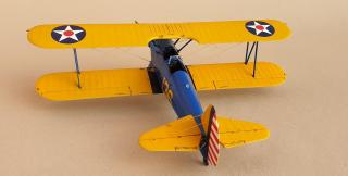

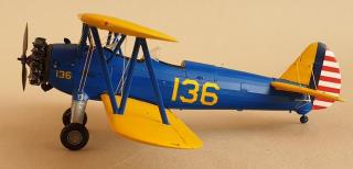

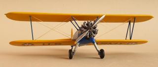

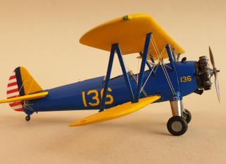

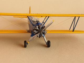

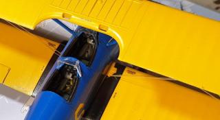

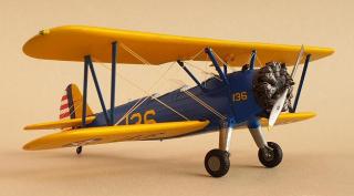

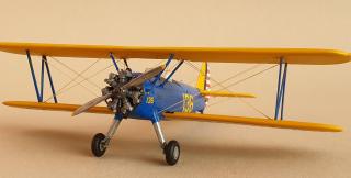

Cam asa arata al meu:
Imagine atasata: 20190903_205844.jpg Imagine atasata: 20190903_210013.jpg
Imagine atasata: 20190903_210124.jpg Imagine atasata: 20190903_210243.jpg
Imagine atasata: 20190904_192559.jpg Imagine atasata: 20190904_192635.jpg
Imagine atasata: 20190904_192709.jpg Imagine atasata: 20190904_192835.jpg
Imagine atasata: 20190904_192857.jpg Imagine atasata: 20190904_193018.jpg
Imagine atasata: 20190904_193047.jpg Imagine atasata: 20190904_193136.jpg
sper sa va atraga atentia in mod placut.

Nobile roman, chiar e frumos !
Aa, și poate am și eu o atractie către avioanele din "La belle epoque".
Eu cred că l-aș fi măzgalit mai tare, însă nu este o "bird of pray", cei ce deslușeau tainele zborului aveau timp să-și curețe și lustruiască jucăria.
Felicitări și spor !

Dacule de gintă nobilă, îți mulțumesc pentru aprecieri.
Să știi ca am cochetat și eu cu ideea de filtre, murdărică, etc. Și...când am procedat la treabă , peste culoarea aia galbenă...a ieșit... nu știu cum îi ziceți voi,dacii,la drac. Oricum Fortuna m-a ajutat să-l revopsesc și așa am renunțat la idee.

Il am si eu la 72, e unul din cele mai elegante avioane ale anilor 30.
Poate un inel NACA in jurul motorului l-ar fi desavarsit, dar e frumos si asa.
Ai ales cea mai reprezentativa inmatriculare si l-ai scos impecabil! I love it.

Superb avion, superbă machetă! Felicitări! Şi dacă ar fi să cârcotesc ceva, ar doar că fotografiile nu sunt toate la fel de mari...ca alea mari, cum e penultima, de exemplu!

Trebuie sa fiu corect și să recunosc faptul că și kitul m-a ajutat mult.
Am avut ceva "zbatere" la tras hobane, realizate din fir de culee tras la cald, dar la final plăcerea a fost de partea mea.
Este, cum spuneam, o matriță nouă, "scoasă" pare-mi-se în 2015, iar ceea ce trebuie remarcat sunt îmbinările dintre piese, care se fac aproape fără intervenția chitului pilelor si a altor unelte abrazive.
Apoi piesele sunt turnate corect, fără distorsiuni, lufturi sau mai știu eu ce "bunătăți" de gen.
Ingineria kitului vine, la rându-i, in ajutor, in special în partea de aliniere a montanților, respectiv a aripii superioare - din fericire și ea turnată întreagă, pe toată lungimea.
Apoi roțile care au anvelopele separate de capacele care le închid, astfel încât munca de vopsire este mult simplificată.
Cam aceași situație de ajutor apare și la ampenaj, atât cel vertical, cât mai ales cel orizontal. Se vede că cineva s-a gândit la consumatori.
Remarcabil interiorul posturilor de pilotaj, care oferă toată structura tubulară a fuselajului, scaunele echipajului, manșele, palonierele, etc.toate piesele potrivind la interior perfect, fără dificultăți la incheierea semifuselajelor.
Pentru tablorile de bord Revell oferă decaluri, cum era de așteptat, dar eu am apelat la reperele celor de la Yahu Models care au în catalogul lor tablourile de bord pentru Stearman PT 17 la 1/48.
Sigur că la asamblare au fost necesare mici ajustări pe lățime, in cazul ambelor planșe, dar aceste retușuri au fost minime și nu au afectat prea mult piesele, în ansamblul lor.
Nu în ultimul rând trebuie remarcat motorul, realizat impreună cu batiul, care oricum rămâne invizibil odată incheiat fuselajul,motor care este o machetă în sine.Din nou piese care se "pupă" fără cusur, plus posibilitatea de a opta pentru două tipuri de elice, în funcție de inmatricularea pe care urmează să o aleagă fiecare.
Apropos despre înmatriculări: sunt oferite două posibilități, fiecare cu schema de vopsire proprie:
cea aleasa de mine, schema "US ARMY AIR CORPS" 1941 yellow/blu "136" și "US NAVY 607" all yellow - aparat in stare perfectă de conservare și funcționare, prezent în Germania ,in 2015.
Ca sa nu mă întind prea mult, rezum: kitul este o bijuterie și chiar nu costă mult dacă ne raportăm la ce oferă.
Avionul, un biplan cu linii sculpturale,pur și simplu clasice, oferă plăcerea de a-l realiza și admira într-o vitrină.
Dacă aș găsi macheta asta, cel putin la același nivel calitativ, dar la 1/32, să zicem, n-aș avea nicio ezitare.

Ai uitat totusi musculitele de pe parbrize. Glumesc, asta e genul de avion la care weatherigul parca mai mult strica.

As fi pus barem tevile culbutorilor. In rest, toata stima!!!! :hi:
