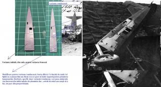

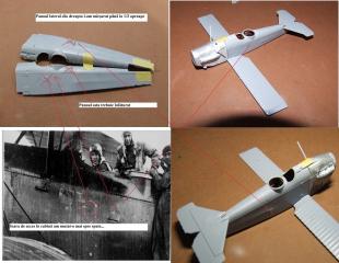

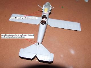

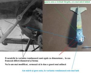

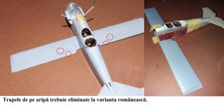

Pentru cei care vor să asambleze kit-ul Potez 25 1/72 de la Azur FRROM cât mai corect în varianta românească adaug mai jos cateva explicații foto pentru modificările ce trebuiesc făcute pentru varianta construită în Romania (de la nr. 40 în sus adică).
Kitul l-am cumpărat de la Telford în toamna trecută, este unul foarte bun, cu piese care se îmbină foarte ușor, dar care este conceput pentru varianta construită în Franța, chiar dacă oferă și posibilitatea înmatriculării în varianta românescă. Nu am insistat foarte mult pe detaliile de la interior,din cockpit, oricum după asamblare 70% nu se mai vede. Am ales ca înmatriculare avionului nr.176, cu Crucea Mihai (pentru nuanțele ce le voi folosi voi reveni cu o nouă postare). Atașez imaginile cu ce am lucrat până la momentul de față urmând să revin pe măsură ce avansez cu poze și detalii privind modificările, căci mai sunt câteva, nu multe.... Ca decaluri voi folosi cele de la RB Production - Hs-129 scara 1/72 - care se apropie cel mai tare de dimensiunea de care am nevoie.

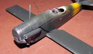

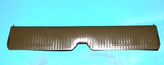

  • Postari: 2976
Postat 06 February 2020 - 08:50 PM
Doar cāteva mici adaptări momentan...

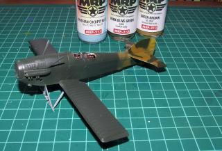

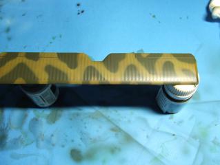

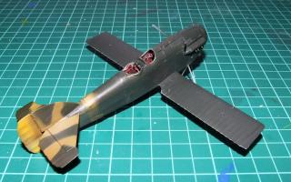

Postat 19 February 2020 - 11:18 PM

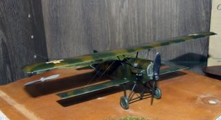

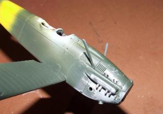

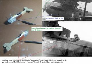

Un prim test de vopsea verde, de fapt al doilea.... Prima dată am combinat Vallejo Model Color - Extra dark Green cu Vallejo Model Color - German Fieldgrey, la ochi. Nuanța arăta bine, dar vopseau nu a prins bine, nu stiu de ce. Am dat peste un MRP - DARK olive Green, care mi se pare cateva clase peste Vallejo. Intre cabine am adaugat un panou mai inalt, pe care se prinde un parbriz mai mic ( īn unele cazuri lipsește). Am taiat eșapamentele și le-am īnlocuit cu ace de seringa taiate la dimensiune,momentan doar pe o parte, urmează si restul. momentan atāt.

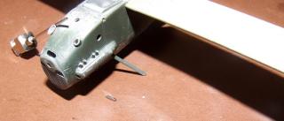

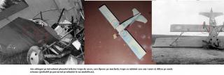

Postat 09 March 2020 - 04:48 PM
nu am mai prea avansat, doar am terminat de schimbat esapamentele (am folosit ace de seringă).

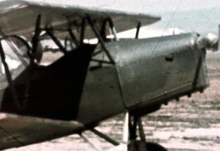

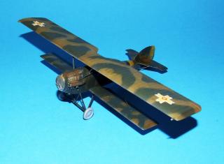

Deja ma pregătesc de vopsire. Aici am cateva dubii
Ce culori avea?
Merg pe varianta verde cu maro/bej. Am doua poze care ma fac să cred ca este vorba de doua nuante, nu trei (doua de verde + maro). Pe poza cu acel IAR-39 eu vad o nuantă de verde plus una de maro - nu am poza la rezoluție mai bună - și am mai atasat un fragment de poza unde se vede pe un Fleet tot o nuantă de verde și una de maro.
Capetele aripilor?
Nu-mi dau sema din pozele pe care le am daca avea capetel vopsite in galben pe extrador. In alte poze cu accidente capetele sunt vopsite cu galbem la intrados...dar la unele poze, aripa superioara are capetele galbene la intrados, la alte poze, aripa inferioara are capetele galbene.....
Botul?
Avea botul galben? Greu de zis. La fel, în unele poze apare cu partea inferioara a botului vopsita galben, în altele cu el gaben în intregime.
Atasez niste poze si astept și sugestile voastre.

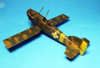

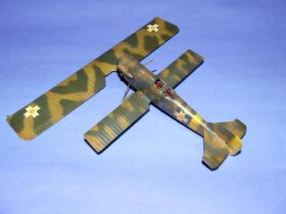

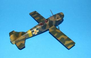

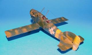

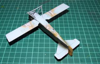

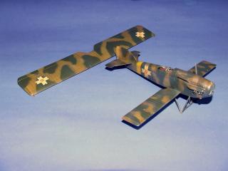

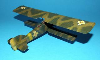

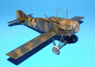

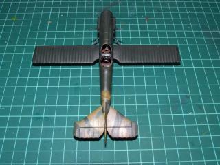

Postat 07 July 2020 - 06:58 PM
Nu am mai lucrat foarte mult, am dat un strat de vopsea pe burta și fuselaj să vad cum iese. Am vopsit si cateva pete bej sa vad ce și cum. Am folosit vopsele MMP, foarte bune, cele care se vad īn poză. Momentan zic că iese OK, poate acel bej ar merge mai inchis la culoare!

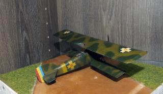

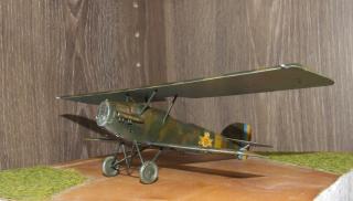

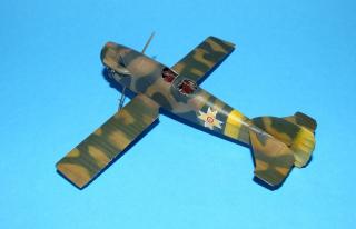

  • Postari: 2976

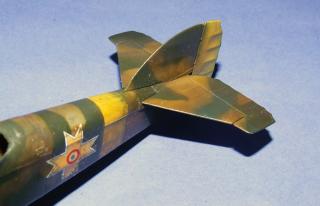

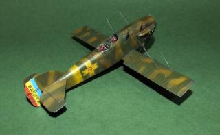

Postat 16 July 2020 - 03:11 PM

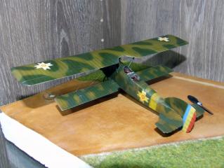

cam așa va arăta

Postat 16 July 2020 - 06:11 PM
Īmi place tare camuflajul ăsta !
Păcat , nu l-am păstrat mai departe, avioanele noastre arătă total insipid īn verdele ăla prăpădit...
Spor să ai !

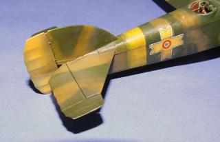

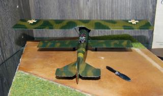

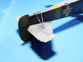

  • Postari: 2976

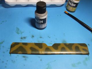

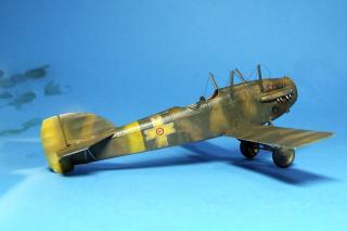

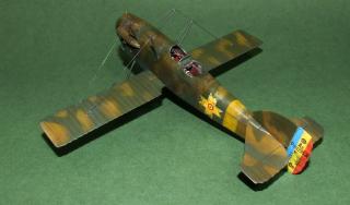

Postat 03 September 2020 - 08:45 PM
Am vopsit și aripa superioară. Aici este deja cu wash, uleiuri si lac mat!

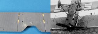

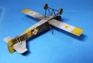

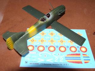

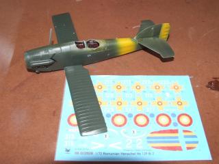

  • Postari: 2976

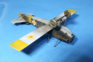

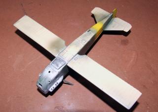

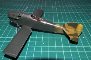

Postat 11 September 2020 - 05:57 PM
Alexelu_marinelu scuze de intarziere, am fost plecat cateva zile...nu, acolo nu am dat īncă cu nimic. Am vopsit galben căci vreau să fac deriva tricoloră. Cānd am dat cu wash-uri pe evion am dat putin si pe acel galben să văd cāt de mult se schimbă nuanța. Oricum, si zona galbena va trebui revopsite la momentul la care voi face triolorul pe derivă!

#20 Useril este offline   alexelu_marinelu
  • Postari: 1786
Postat 12 September 2020 - 11:39 AM
deci accident ... arata plauzibil totusi :)
