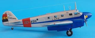

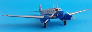

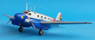

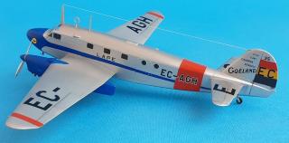

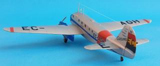

Frumos in aspect si rentabil in exploatare, "Pescarusul" francezilor a fost cel mai produs si raspandit aparat de zbor înainte de război,la categoria lui, avind o viata indelungata si o exploatare fructuoasa, întinsă de-a lungul deceniilor, pe mai multe continente.Kitul RS Models, un short run,cu toate dezavantajele ce decurg de aici, este produs in vreo 6 sau 7 editii, in fiecare dintre ele fiind oferite versiuni de inmatriculare mai inedite, militare, dar mai ales civile.
In lucrarea mea, eu am ales vopsirea utilizată de liniile aeriene postale spaniole(L.A.P.E.) ale unuia dintre Goelandurile exploatate de iberici, pentru ca mi s-a parut cea mai exotică.
Nu a fost tocmai simplu, din cauza ca in coala de decaluri cehii ofera, pentru aceasta optiune, doar literele si inscrisurile,restul culorilor/dungilor,etc necesitand interventia aerografului.
Chiar si asa, m-am aventurat in vopsirea modelului conform planului de culori de pe dosul cutiei si a rezultat ce vedeti.
Sper sa faca o impresie onorabila.

Foarte fain.stiu kit ul si nu esye unul simplut.felicitari!p.s.ce culoare ai folosit pt alu
Postat 08 February 2020 - 06:36 PM
De la slovacii de la MRP: 003 Super Silver Metalic .
Mi se pare chiar mai bun decât Alclad, în sensul că o dată uscat, e mai stabil,mai tolerant. Poți masca ușor cu bandă fără riscul ca la dezvelirea benzii să se ia și strat de vopsea.
Cu"aluminiul" de la Alclad am avut mici surprize de felul ăsta.
Oricum și MRP e gata preparat pt aerograf și la final se curăță foarte ușor de pe diuză și din cupă.
Merită.

Un subiect inedit , un avion frumos , o realizare pe masura !
  • Postari: 1816
  • Inregistrat: 10-June 09
  • Location:Braila
Postat 09 February 2020 - 07:58 AM
Foarte frumos , nobile roman !
Eu l-aș fi uzat puțin mai mult, dar asta este "de gustibus".
Iar schema de vopsire a spaniolilor chiar este adorabilă , și ți-a ieșit foarte bine.
Spor maxim !

Spune-ne te rog pe unde ai avut cele mai mari probleme cu kitul acesta ?
Postat 09 February 2020 - 09:10 AM
Mulțumesc băieți.
Așa cum am spus, kitul este un short run,iar asta se vede sub mai multe aspecte, care nu sunt neapărat plăcute.
Totuși,nu pot spune că RS Models produce niște kituri pain in the ass.
Asamblarea a mers destul de fin, îmbinările dintre cele două jumătăți de fuselaj fiind "frecventabile" și negociabile cu ajutorul unei cantități de chit lichid. Desigur, nu există niciun fel de pini de orientare, orificii sau ștanțări care să te ajute. Te descurci.
Din păcate aici apar problemele: înainte de toate geamurile compartimentului de pasageri se asamblează individual,din interior spre înafară ceea ce este un neajuns. Dacă ai ghinionul ca un gemuleț din ăsta să se desprindă DUPĂ ce ai lipit fuselajul, adio și n-am cuvinte.
Eu am pățit-o.
Apoi ar fi jumătățile de fuselaj propriu-zise, care chiar dacă nu aveau distorsiuni pe lungime, am avut surpriza neplăcută ca o jumătate să fie mai "largă" decât cealaltă, rezultând, după îmbinare, o "buză"pe toată lungimea. Sigur că am apelat la șmirghel iar alinierea am păstrat-o pe suprafața superioară a avionului, dunga respectivă rămânând pe burtă, unde am tratat-o cu șmirghel și chit, din belșug.
Apoi al treilea punct slab ar fi calitatea matrițării în ceea ce privesc detaliile de pe lateralele fuselajului, în special ramele din jurul geamurilor și cadrele ușilor de acces. Detalii"alunecate" sau incomplet turnate. Nici asta nu mi-a plăcut.
La interior sunt date detaliile din rășină, scaunele pasagerilor, turnate prost, fotoliile piloților, tabloul de bord cu toate ceasurile ștanțate parțial(astea nu arată rău deloc), manșele și palonierele,plus o mică stație radio de dimensiunea unui bob de grâu mai zdravăn.
Inutil să spun că toate aceste mărunțisuri rămân practic imposibil de observat, în mod special compartimentul pasagerilor ,o dată ce fuselajul a fost îmbinat.
Kitul are puține piese, care odată desprinse de pe rame trebuiesc finisate, cu destule bavuri și flașuri la care musai să fi atent.
Avionul nu pare spectaculos și ai ceva de muncă la el, dar cel mai mult durează vopsirea și aranjarea tiparelor pentru asta.Mă refer strict la varianta spaniolă. Nu există niciun patern pentru versiunea de vopsire spaniolă, dispunerea dungilor și benzilor colorate de pe fuselaj și aripi, tricolorul de pe derivă, le calculezi și le aplici singur, orientat după desenul color de pe dosul cutiei.
Bineînțeles că nu există nici măști.
Decalurile salvează situația, sunt de cea mai bună calitate aderă perfect și se desprind de pe hârtie, în apă, în 10 - 15 secunde. Nu a fost nevoie de Microsol sau alte zemuri de gen.
