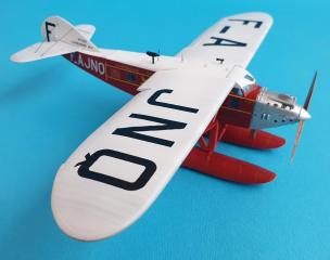

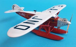

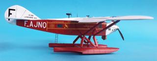

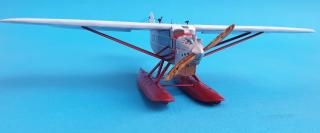

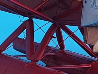

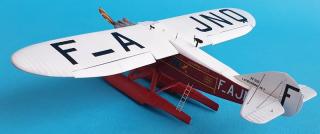

Postat 04 May 2020 - 08:53 PM
E gata.
Pe scurt: Jean Mermoz, un zbor transatlantic, intre 12 si 13 mai 1930, legand coasta Senegalului, punct de plecare din Saint Louis, cu Brazilia, punct de amerizare in Natal, intreprins cu acest "Nr 909, F-AJNQ" Latecoere 28 - 3 cu motor Hispano Suiza 12 Lbr de 620 CP . In sensul spre America de Sud, zborul a fost un succes, dar la intoarcere, dupa cca 2/3 din traseu, motorul aparatului a suferit o scurgere a uleiului din sistemul de ungere, fapt ce a determinat intreruperea zborului si amerizarea fortata. Un avizou francez aflat in zona a salvat echipajul si a luat avionul la remorca, insa datorita faptului ca unul dintre flotoare a fost inundat, aparatul a luat banda si s-a scufundat.
A fost o placere sa lucrez acest kit, desi piesele mari au fost cam dificil de scos de pe blocurile de turnare. Mult de taiat, pilit si slefuit.Totusi, datorita subiectului inedit si a calitatii lucrului celor de la SBS Models, deranjul a meritat.
La inceput, demult, a fost o carte. Acum sta in vitrina si subiectul, cel putin in parte. Peste timp ? Vreo 40 de ani si multe adunate din viata; din viata mea.Stiu, e sentimental, dar cum spuneam, a meritat.
Ceea ce trebuie subliniat: piesele sunt frumos turnate, fara bavuri, oricum nu mai mult decat este absoluta nevoie.Piese care se potrivesc bine, repere PE suficiente, avand in vedere ca aparatul real era destul de simplu.
Mentiune deosebita :ansamblul motorului aparatului, turnat dintr-o singura bucata, masiva. O piesa absolut remarcabila.
Puncte slabe? Ar fi de mentionat decalurile, prin care sunt excelent reproduse toate inscrisurile avionului real, in registru si cu saturatia optima, dar care sunt EXTREM de sensibile. De evitat ca liniile lungi sau inscrisurile subtiri si lungi (gen Compagnie generale...)sa se incalece, rasuceasca,etc. Se pot rupe foarte usor, cu efecte neplacute,poate chiar ireversibile.
Poze, ca sa va formati o opinie.

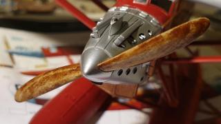

Iar textura aia de lemn de pe elice, m-a spart !
Chiar ca a iesit extrem de bine ! Ne spui te rog cum ai facut-o ( adica pasii ) ?

Postat 05 May 2020 - 02:25 PM
Multumesc.

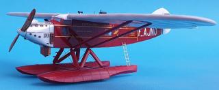

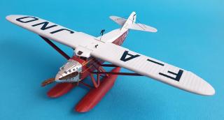

Inca o data trebuie sa spun, lucrul celor de la SBS este foarte bine facut. Kitul inginerit in mod logic, astfel incat sa te ajute, mai ales la vopsire.
In cutie nu sunt masti pentru suprafetele vitrate, astfel incat e nevoie sa ti le prepari singur. Ca am adus vorba: de remarcat ca "geamurile" kitului sunt din rasina transparenta, foarte bine turnata,cu distorsiuni zero. Cristal clear. Inutil sa mai spun ca se potrivesc fara probleme, ca de altfel restul montajului.
Despre culori: pliantul de asamblare, pe ultima pagina, da schema de vopsire doar generic, fara vreo referire la un cod de culoare al vreunui producator.
E doar "white", dark red", "silver" " wood" s.a.m.d.
Eu am folosit alb Tamiya X2 acrilic, rosu inchis H327 (water based)de la Hobby Color, aluminium de la Humbrol(doza spray, acopera extrem de bine, nuanta potrivita si strat stabil),cuprul de la Revell.
Peste vopseaua rosie am aplicat un rand de lac gloss de la Mr Hobby(spray). Aripile si ampenajul vopsite in alb, au ramas doar cu stralucirea vopselei, fara alte adaosuri. Aparatul real era invelit cu placaj, pe structura din lemn iar faptul ca opera in mediu marin a necesitat,cu siguranta, straturi de protectie suplimentare(lacuiri). Din cauza asta am procedat si eu la fel.
Si bineinteles in prealabil strat de grund, extrafin , doza de spray Tamiya.

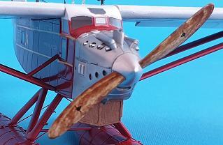

Pentru elice, care vine asamblata din 3 parti - coafa, plus doua pale separate - am folosit Alclad Polished Aluminium, iar lemnul l-am "pictat" manual din 4 straturi consecutive.
Anume: grund, dupa uscarea lui, 2 straturi fine de " light sand" (doza spray de la Tamiya). Pentru culoarea de baza merge orice nuanta de sand sau chiar light yellow.
Dupa uscarea stratului de baza, am pictat cu pensula fina 000 fibra lemnului(da, a durat vreo 2 ore cu lupe pe ochi). Pentru asta am folosit vopsea de ulei nediluata, nuanta brown - merge orice fel de sienna arsa. Vopseaua de ulei se usuca in cel putin 24 de ore, dar daca ati trasat vreo "fibra" prea groasa sau ati gresit ceva, are avantajul ca se poate corecta f.usor cu enamel thinner. Ochi odihniti si mana sigura.
Dupa uscarea vopselei de ulei, am folosit bait pentru lemn, din cel amestecat cu lac. Pe asta l-am aplicat cu aerograful. EXCLUSA aplicarea cu pensula, pentru ca se pot sterge "fibrele" lemnului pe care le-ati pictat cu uleiuri. Deci bait de lemn(orice esenta) aplicat SUBTIRE SI DE LA DISTANTA, cu aerograful.
In functie de cate straturi se aplica, culoarea finala al "lemnului" va fi mai deschisa sau mai dark.
Dupa uscare(dureaza putin mai mult timp) baitul poate fi lustruit cu un betigas cu vata si eventual pasta de polish(am folosit pasta de la Tamyia).
Atentie la doua lucruri: curatati urgent aerograful,dupa folosirea baitului, altfel riscati sa-l aruncati. Baitul se usuca mai incet, dar o data uscat cu siguranta blocheaza duza, acul,etc.
Si ar mai fi ceva: straturile de vopsea - baza, fibra lemnoasa, bait plus lac(sau strat de lac aplicat separat, fie gloss sau semigloss) sa nu fie din aceasi clasa chimica.
Adica folositi enamel, apoi acrilic,apoi ulei, apoi water based,etc. Doua straturi, consecutive,de acelasi fel(acelasi tip de solvent) pot duce la amestecarea lor si tot efectul si munca de pana atunci se duce naibii.
Cam, asta ar fi.
Despre decaluri: nu sunt friabile de loc, dar producatorul le-a printat pe un film atat de fin incat efectul de silvering,de plida, este zero. Asta are dezavantaje: se desprind de pe suport mai greu, trebuiesc mentinute in apa o perioada mai lunga(exclus intervale de 15 - 20 de secunde sau asa), dar daca se desprind de pe foaie si raman in apa au tendinta de a se "innoda" fiind foarte subtiri,se manipuleaza cu dificultate, iar daca cumva se incaleca sau se rasucesc pe macheta, adio Roma.
Asezarea corecta este mai dificila si necesita un strat de apa aplicat direct pe model in zona de interes, pentru a usura manipularea ulterioara si fixarea pe pozitia dorita. In caz contrar unde se depun acolo se si lipesc iar incercarile de a le corecta pozitia nu fac decat sa le distruga.
Se muleaza foarte bine si nu necesita dupa uscare niciun tratament cu zemuri.
Wash am punctat subtil cu Black panel line de la Tamiya, dar doar "lineatura" de pe copajul motorului, tevile de esapament si celelalte cavitati si deschideri de pe capote.
Orice alta tentativa de wash peste vopseaua rosie, risca sa lase pete inestetice si cred ca ar fi aratat mai rau cu,decat fara, asa ca am renuntat.
