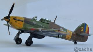

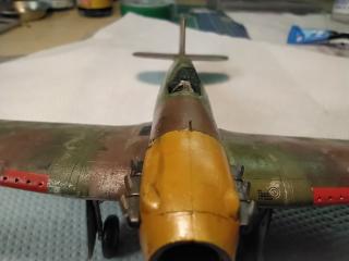

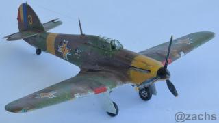

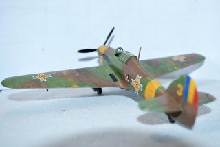

-Da' ce!? Numai eu sa ma chinuiesc? Ia sa va chinuiesc si pe dumneavoastra....Imagine postata
Cam asta a fost gandul meu inainte de a posta. Pentru asta, va cer scuze!
Despre lucrare: luat de valul weatheringului, imbatranirii cum s-ar spune Imagine postata, despre care ati citit in postarile mele anterioare, am dat-o rau de tot in "pintrijai", scuzati expresia! Deh, is din SuceavaImagine postata.
Altul nu mai fac, cel putin atat de "obosit".

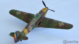

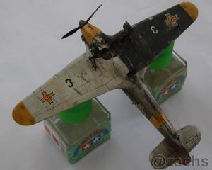

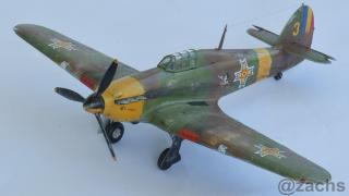

Inspirat din cartea lui @Horia si gasind kitul cu decaluri romanesti aici, in tara, am zis "Hai s-o fac si pe asta!". Doar ca abilitatile mele nu au fost/venit in intampinarea dorintei mele de a reda asa cum se cuvine poza/pozele din pagina 30 din cartea "AVIOANE BRITANICE IN ROMANIA" , editura Host Models, ISBN 978-973-0-25783-0.

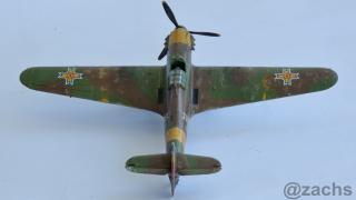

M'na , asta e. Asta e lucrarea:
Imagine atasata: DSC_9692.jpg Imagine atasata: DSC_9694.jpg Imagine atasata: DSC_9696.jpg Imagine atasata: DSC_9703.jpg Imagine atasata: DSC_9706.jpg Imagine atasata: DSC_9710.jpg Imagine atasata: DSC_9698.jpg Imagine atasata: DSC_9715.jpg Imagine atasata: DSC_9724.jpg Imagine atasata: DSC_9728.jpg Imagine atasata: DSC_9744.jpg

A dirty little plane !
Weatherigul e cam heavy, dar am vazut cateva poze cu Hurrican-uri romanesti, incredibil de uzate :)
Doua mici observatii, Hurricane avea constructie mixta, coada era structura metalica acoperita cu panza, deci dry-brushul cu argintiu de pe deriva si directie, nu prea e la locul lui.
Hurricane romanesti aveau cateva particularitati, intre care catargul antenei tip broomstick (nu cel ascutit). Modificarile necesare sunt descrise pe larg direct pe site-ul produsului :
https://www.armahobb...ed-edition.html
"Finnish and Romanian Hurricanes Mk I belonged to initial production series of metal wing variant (a few had fabric-covered wings). They were fitted with early antenna mast, five spoked wheels and they had not an access panel on right side of the fuselage. Building this model please remember to make antenna mast from a pin or fine tubing, and to fit access panel lines with putty and to use resin wheels included."
Pe scurt, catargul astora romales era ca o tzeava, nu se ascutea spre varf :

In rest, keep up the good work, te asteptam si cu alte modele !

Postat 28 May 2020 - 01:41 PM
Multumesc pentru feedback, domnilor!Imagine postata
Si acum s-o luam pe rand:
Catargul antenei si "batzul" liniei de ochire: am niste tevi de alama de diferite dimensiuni(imi scapa numele firmei acum) destinate modelismului; sper sa rezolv problemele. De altfel si catargul de pe deriva tot din teava de alama este, dat fiind ca am rupt originalul din plastic.

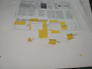

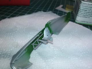

Despre masti: am facut cateva copii dupa instructiuni, am lipit banda de mascare pe hartie si am taiat pe interiorul conturului cu o forfecuta mica, de pielita, de aia furata de la doamna mea.Imagine postata

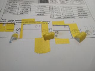

Cam asa am procedat pentru masti. Am mascat parbrizul si cupolele(kitul are doua variante de prezentare, cu cupola inchisa, respectiv deschisa). Am mascat si pe interior de frica "gazarii".

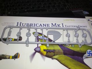

Imagine atasata: IMG_20200420_100939.jpg Imagine atasata: IMG_20200420_142239.jpg Imagine atasata: IMG_20200420_142308.jpg
@Finn, multumesc in primul rand! Despre coafa, am ales-o pe cea scurta si ascutita, marcata in chenar negru. Celelalte sunt lungi, una ascutita, una rotunjita. Imi inchipui ca ai kitul, eu precizand acestea pentru cei ce nu-l au, inca.

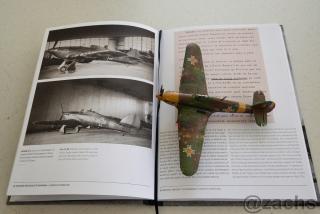

Eu nu am mai mentionat elicea, pentru ca nu e big issue. In cartea lui Horia, se vede absolut fara indoiala ca erau de mai multe feluri coafele la cele romanesti: unele usor mai mari in diametru decat fuselajul, altele usor mai mici. Nu e panica, se puteau schimba oricand. Cea din kit e modelul mai mic, si e OK si ea. Ce nu e ok, e ca pare usor aruncata in afara, pare ca backplate-ul nu s-a infipt suficient si e un luft acolo.
Hurricane Nr 3, in cartea lui Horia, la pag 30 apare la reparatii cu coafa mare, la pag 32 apare cu coafa mica, la fel si nr 10 la pag 66 si nr 9 la pag 62 si 63.

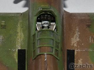

EDIT: zachs, ai folosit cumva centurile de pe decal? Daca da, ai cumva o poza cu scaunul? Sunt curios cum dau. Nu se vede mare lucru prin carlinga inchisa si ma intreb daca se merita sa adaug unele din PE sau fabric.

... zachs, ai folosit cumva centurile de pe decal? Daca da, ai cumva o poza cu scaunul? Sunt curios cum dau....

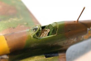

Centurile sunt tare sensibile. Primul gand a fost sa le pun cu tot cu foaia suport. Pan' la urma mi-am facut curaj si le-am pus fara. Din pacate am doar poza asta:
Imagine atasata: IMG_20200227_191143.jpg

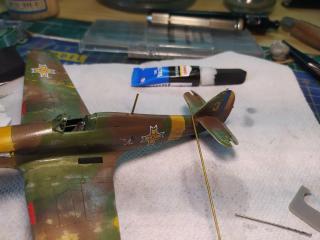

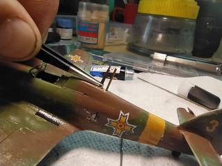

Tovarasi intr-u modelism, mi-am insusit criticile dumneavoastra. Azi, asa, ca duminica, am lucrat in intampinarea 8servatiilor dumneavoastra, pentru care va multumesc!

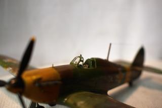

Ziceati de catargul antenei.... M'na, l-am scos, am dat gaura de 0,9 mm, am taiat o bucata de teava de alama de 0,90, sau 0,95, ca s-a impotrivit oleaca (bine, am scurtat-o putinImagine postata)
,Imagine atasata: IMG_20200531_100801.jpg
Lipit pe final cu oleaca de gel(inca nu stiu reactia dintre gelul superglue cu plasticulImagine postata)
Imagine atasata: IMG_20200531_101104.jpg

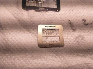

Dintr-o ramasita de PE de la IAR(da, am si eu si o pastrez, o asa zisa "cutie cu maimute"Imagine postata)
Imagine atasata: IMG_20200531_101413.jpg
am hotarat sa fac oglinda de deasupra parbrizului si colimatorul din cabina. Bine, era rotund dar , la 1/72, cine o vede, vede ca nu eImagine postata.
Apoi, burghiu de 0,3mm(exista asa ceva!?Imagine postata) pentru cea mai mica teava/tija de alama pe care o aveam in casa, totul doar pentru catarea de pe capota motorului. Bineinteles ca nu-i centrataImagine postata
Imagine atasata: IMG_20200531_111755.jpg

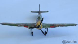

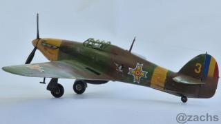

Intr-un final, ca sa nu nu va mai sacai, cam asta ar fi sfarsitul lucrarii!
Si, de n-o fi fost asa cum am crezut, chiar daca ar fi fost, n-am dovezi intr-u totul. Da-i fain! Chiar recomand pentru experti! Eu, cu abilitatile mele, atat m-am priceput!Imagine postata
Spor!
Imagine atasata: DSC_9763.jpg Imagine atasata: DSC_9764.jpg Imagine atasata: DSC_9767.jpg
